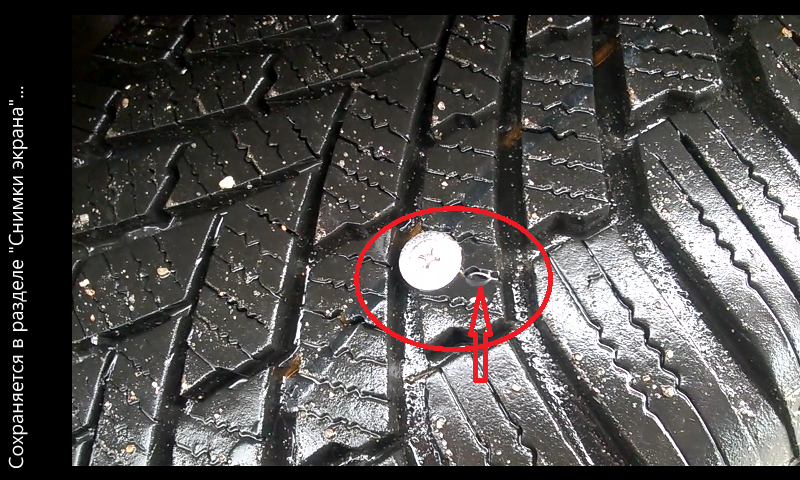

Ну что, проверил я, как работает косвенный контроль давления шин. Работает на ура. Утром сажусь  в машину, подбираю своих и вперед с песней на работу. Проезжаю 9 км, загорается пиктограмма на приборке и выскакивает надпись проверьте правое переднее колесо. Ищу место для остановки, останавливаюсь, выхожу и ни чего подозрительного не вижу. Достаю компрессор, начинаю проверять давления. В переднем правом 1,6 странно, на вид все в норме, проверяю все остальные там 2,1 давления. Ладно думаю, какой то бред, ведь только в пятницу проверил все колеса перед активацией. Качаю и слышу, как травит воздух. Начинаю искать и б..ть на хожу шуруп, а рядом пузырьки воздуха. Видео не смог загрузить только фото.
Короче зачетная штука и самое главное работает. Ура! Ура! Ура!

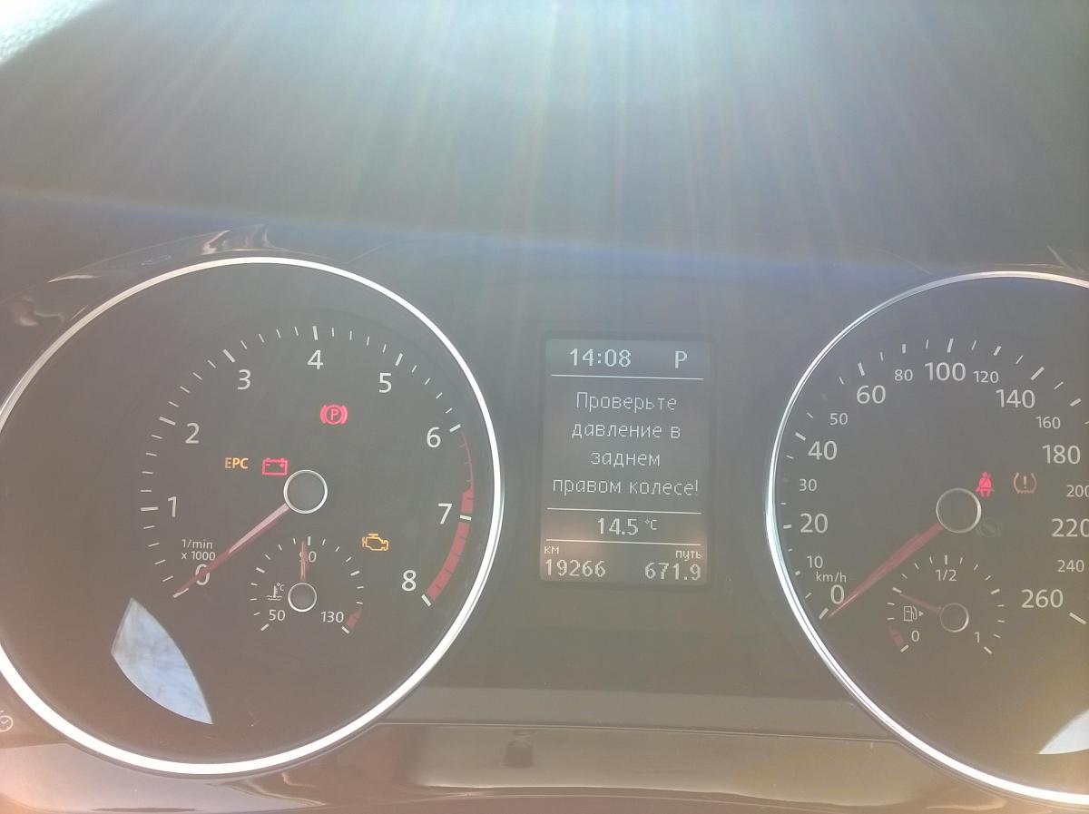

Вчера переобулся на лето и погнал по магазинам с супругой. Проехал 10 км и сработала система косвенного контроля давления шин - проверьте давление в правом заднем колесе. Сначала перепугался, думал снова пробил колесо. Выхожу смотрю, визуально все в норме, проверяю давление везде 2,2. Оказывается система чувствует разницу с лета на зиму с зимы на лето. Короче система работает, зачет!
