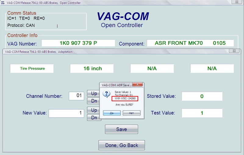

Юрчиk 5 Жалоба Опубликовано: 26 августа 2009 В адаптации выставь 16 inch: кнопкой Up в поле New Value изменить значение на 1 или на 2 или на 3 (пока не появится 16inch), потом Test, потом Save. Поделиться сообщением Ссылка на сообщение Поделиться на других сайтах

Greck 794 Жалоба Опубликовано: 27 августа 2009 Юрчик Это мне сделать тоже нужно? Это типа програмное адаптирование(калибрование)? Поделиться сообщением Ссылка на сообщение Поделиться на других сайтах
Юрчиk 5 Жалоба Опубликовано: 27 августа 2009 Лишним не будет. Поделиться сообщением Ссылка на сообщение Поделиться на других сайтах
Greck 794 Жалоба Опубликовано: 27 августа 2009 Юрчик Я хотел спросить, мы не можем компьютером откалибровать без подключения кнопки? Поделиться сообщением Ссылка на сообщение Поделиться на других сайтах
Юрчиk 5 Жалоба Опубликовано: 27 августа 2009 Вообще кнопку не ставить? Не знаю, можно попробовать проехать на спущеном колесе. У Вадика Vop2002 стоит кнопка, калибрует кнопкой, колеса 16" но в адаптации стояло 15" (случайно увидел). Поделиться сообщением Ссылка на сообщение Поделиться на других сайтах
