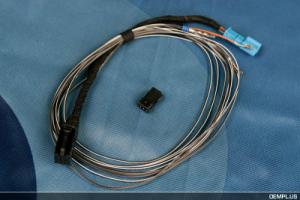

Вот нашёл на сайте для кнопки сет готовый комплект проводов а не пробивается номер..у :sos: нас его можно заказать? № 34061 такой вот номер
Виталий
это не оригинальный комплет, и этот номерк это чей-то внутренний артикул... да и честно гвооря, не совсем понятно ка ки куда он подключается...
Виталя так там нужно всего один провод к блоку абс и 4 провода (000979009) на кнопку (три подсветка и один тот который с блока абс) и кнопка . зачем тебе та проводка да и стоит она будет не 20$ :-D .
