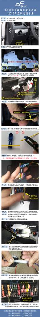

Китайцы не перестают удивлять и придумали вот такую штуковину:
WarriorsArrow AUTO Headlight Switch
http://s.aliexpress.com/3Ej2yUbI?fromSns=Copy to Clipboard
Списался с продавцом, послав ему фотки своего переключателя света. Он уверяет, что эта штуковина будет работать на моем авто и прислал инструкцию по подключению. Как я понял, нужно врезаться в провобку блока BCM. Кто что думает на счет этого? Будет она нормально работать?743064536-380856109.jpg
Думаю будет. Но пользы от этой функции мало. Хотя если вы живете в таком месте, что паркуете свой авто фарами к входу в дом, то пригодится.
Проблема только в том, что инструкция на китайском, а по фоткам не на все 100% понятно подключение
по приложенным фотографиям действительно понять ничего невозможно. Но, судя по первой картинке управление по блютуз, метров 10 максимум. В пустую потраченные деньги.
Вот еще мануалhttp://cloud.tapatalk.com/s/5acbb089359b2/Setting Manual For Golf 6, Yeti, Octavia before 2015.doc
