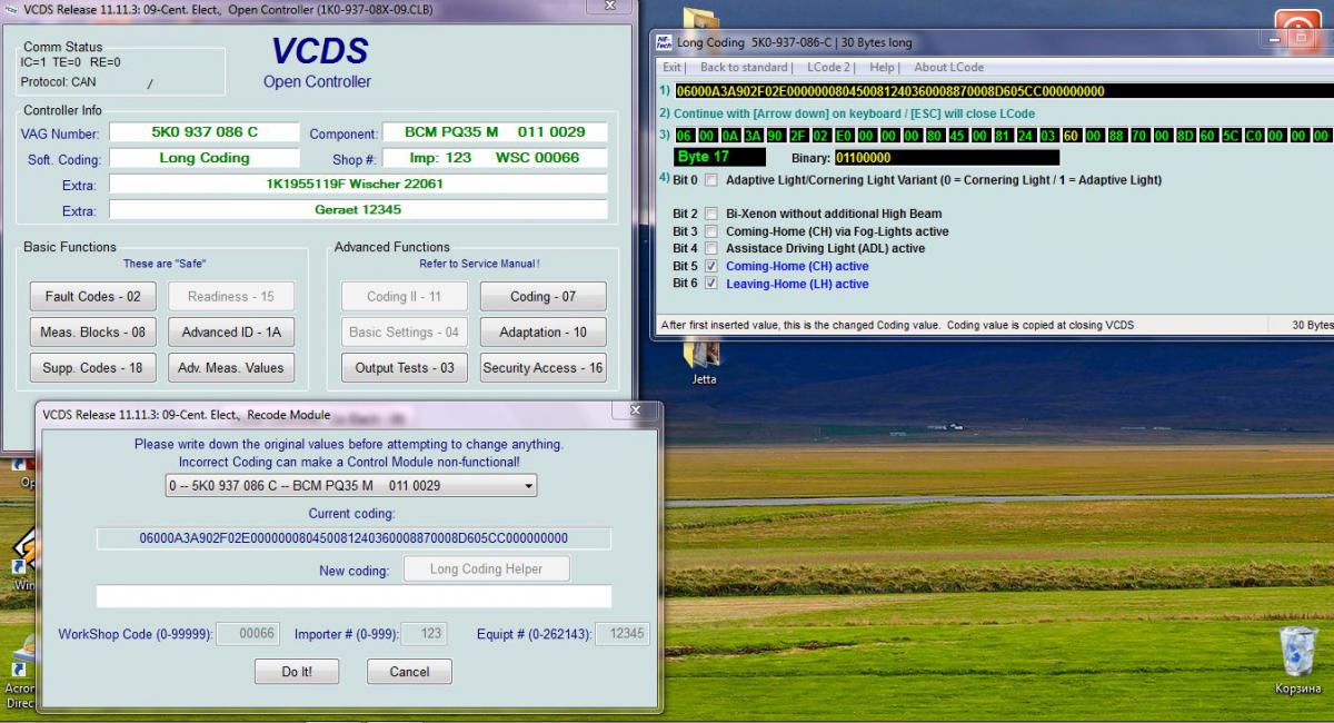

Petroveech 542 Жалоба Опубликовано: 17 февраля 2014 Когда настраивал эту функцию, то видел пункт в меню, что проважать и встречать можно активировать через ПТФ. Но нужно подключать ВАСЮ. Поделиться сообщением Ссылка на сообщение Поделиться на других сайтах
meolin 7 Жалоба Опубликовано: 19 марта 2014 Блок 9 байт 17 бит 3 5 6 Блок 9 байт 12 бит 0 1 после выключения зажигания моргнуть дальним после чего загораются противотуманки и габариты. Гаснут при постановке на охрану. Поделиться сообщением Ссылка на сообщение Поделиться на других сайтах

bloody 0 Жалоба Опубликовано: 22 мая 2015 подскажите, галочки ставлю coming home и living home ,сохраняю , выдает ошибку, что мол длинное кодирование не введено.как быть? Поделиться сообщением Ссылка на сообщение Поделиться на других сайтах
Petroveech 542 Жалоба Опубликовано: 23 мая 2015 @bloody, перед сохранением на другой байт переходите? Поделиться сообщением Ссылка на сообщение Поделиться на других сайтах
