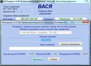

Все ошибки самоизличились. Осталась только климата и камера не откалибрована.
Мастерская #: WSC 00000 000 00000
поменяй на другое значение, например 01324 785 00200
Короче вбей код мастерской, от какого либо блока своей машины (в примере мой блок климата, аналогичные кодировки присутствуют и в нескольких других блоках)
З.Ы. кстати вопрос скорее из раздела ВАГ-ком :wink:
Растолкуйте познающему вагком, как это сделать??? :(:victory::super:
заходишь в кодирование блока (пример на другом блоке но все аналогично)
image.php?album_id=30&image_id=108&sid=c4e470ae499c1fc3754c6527491398b4
копируешь старый код в строчку нового кода
в нижних трех окнах (где у тебя нули) пишешь то что видишь на моем фото
Говоришь Do IT
P.S. на моем фото эти окна неакивные, у тебя при всех твоих нулях должны быть активные
oleg3110_78
Пасиба! :super: Буду пробовать!
oleg3110_78
В нижних окнах забил, а в старом коде у меня тоже нули. Исходя из чего мне новый забивать?
а больше ничего не надо забивать раз у тебя уже приняло кодировку мастерской (текущая кодировка у меня тоже одни нули). Потри ошибки и проверь, ошибка по климату должна уйти. Кстит в 19 блоке тоже должа уйти ошибка
