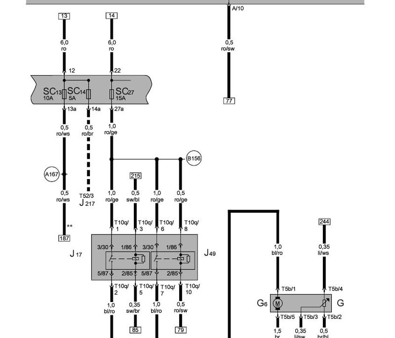

Реле бензонасоса. Номер на схеме J17.
Нет контакта, или короткое на землю.
Осмелюсь предположить межвитковое замыкание в обмотках насоса из-за перегрева... хотя разве на VW такое бывает ? :-D Мерять давление, оценивать производительность насоса.
Вот кусок схемы:
[spoiler=]Датчик уровня топлива, подкачивающий топливный насос, реле топливного насоса, реле электрического топливного насоса 2, блок управления бортовой сети

А что по этому поводу скажете?
