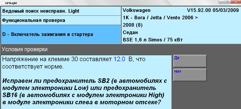

Добрый вечер,
Коллеги, в продолжение борьбы с проблемой, о которой я писал в сентябре - я писал в сентябре, сегодня считал коды сканером, нашлось вот такое:
Адрес 16: Оборудование рулевого колеса
Контроллер SW: 1K0 953 549 BS HW: 1K0 953 549 BS
Компонент: J0527 051 0101
Кодировка: 0012001
Мастерск. #: WSC 00066
5 Найденные ошибки:
00576 - Клемма 15
012 - Electrical Fault in Circuit
00883 - Выключатель зажигания и стартера-D (Клемма S)
00884 - Выключатель зажигания и стартера-D (Клемма Х)
01744 - Выключатель зажигания и стартера-D (Контакт Р)
00885 - Выключатель зажигания и стартера-D (Клемма 50)
012 - Electrical Fault in Circuit - Периодически
При попытке удаления, все ошибки моментально появляются снова. При этом, ОД неделю назад в очередной раз сообщил, что никаких ошибок нет и проблем тоже нет...
Кто-нибудь сталкивался с подобным?
проверяется напряжение в сети которое подается на клеммы замка(должно быть12 V) и предохранители указанные выше.
вот мой автоскан....
по вылезшим ошибкам нужна помощь в плане их расшифровки..

кто чего скажет?
Serj
В двигателе ошибка пишет считайте ошибки на кондере. Первая ошибка неисправность моторчика заслонки. Нада сделать адаптацию. Вторая ошибка по кондюху неисправность датчика высокого давления нa кондюхе, обрыв на массу. Проверь предохранители SC4 (5A) в блоке в саллоне и предохранитель SB40 (20A) в моторном отсеке. И реле электропитания 2 , клема 15 блок J618. Ошибка в блоке электроники, ты вытащил предохранительна омыватель фар, вот имеешь диагноз :shock: . Последняя ошибка датчик удара в двери водителя обрыв.
