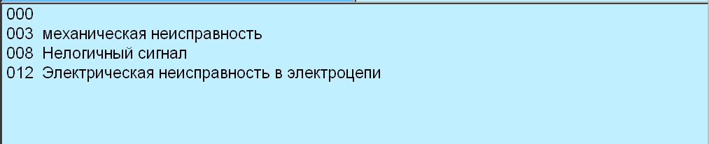

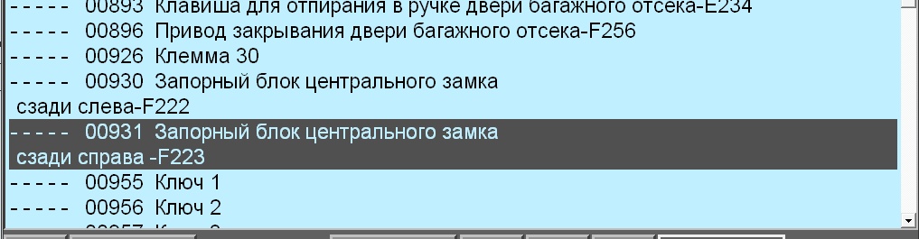

1 Fault Found:
00931 - Locking Module for Central Locking; Rear Right (F223)
003 - Mechanical Failure

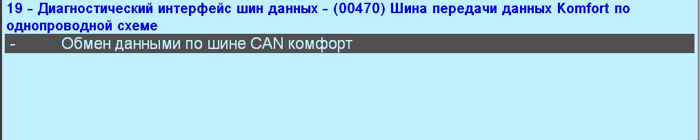

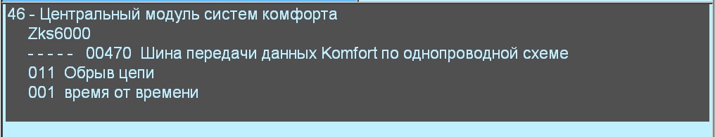

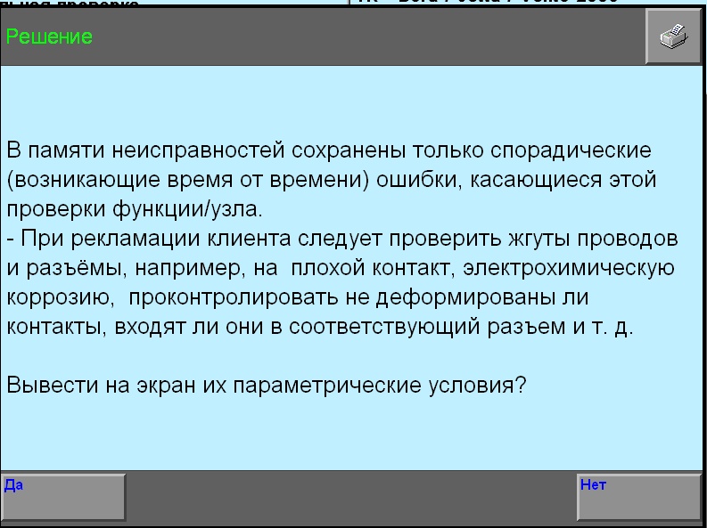

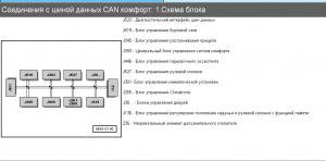

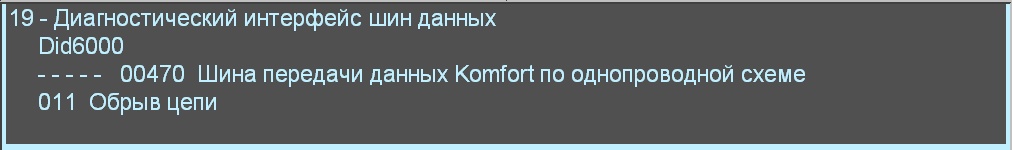

Помогите устранить проблему?!
Address 19: CAN Gateway Labels: 1K0-907-530.lbl
Part No SW: 1K0 907 530 F HW: 1K0 907 951
Component: Gateway H10 0120
Revision: H10 Serial number: 2800105C128CD1
Coding: 3D3F0340071002
Shop #: WSC 00066 000 00000
1 Fault Found
00470 - Combination comfort Databus in Single Wire
011 - Open Circuit - Intermittent
Freeze Frame:
Fault Status: 00101011
Fault Priority: 3
Как я понимаю это 2 одинаковых ошибки на разных блоках - обрыв или замыкание провода ( проблема одна, но о ней информируют 2 блока )
1. CAN Gateway (блок связи разных типов сетей) пишет ошибку, что сеть "comfort" не в порядке
2. Central Conv. - этот блок повидимому отвечает за работу конкретной сети (comfort)
Всё конечно работает, ибо CAN может работать в режиме одного провода...но всё же неприятно знать что что-то работает не как положено...
Даже не знаю с чего начать... :wink:
с осцилоскопа....
разрыв кан шины оп интетейменту, признаайтесь лазили в музыку? :wink:
Блоков два пишет потому как ошибку видит Гетвей (межсетевой) и указывает на локацию возникшую по конкретному источнику - генератору Блоку комфорта..
