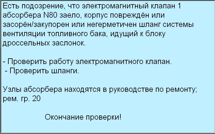

Ayom 0 Жалоба Опубликовано: 21 октября 2009 с новым блоком - нет. лампы на кнопках тоже не светятся со старым блоком - да Поделиться сообщением Ссылка на сообщение Поделиться на других сайтах

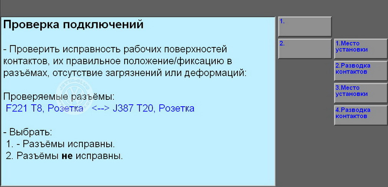

Fedor 10 23 Жалоба Опубликовано: 21 октября 2009 Макс Проверь все разъемы, нормально ли сели контакты. Поделиться сообщением Ссылка на сообщение Поделиться на других сайтах
Fedor 10 23 Жалоба Опубликовано: 21 октября 2009 Поделиться сообщением Ссылка на сообщение Поделиться на других сайтах
Ayom 0 Жалоба Опубликовано: 21 октября 2009 Fedor 10 Спасибо) Завтра попробую переткнуть блок подлезу к адсорберу и фильтр заодно махну Поделиться сообщением Ссылка на сообщение Поделиться на других сайтах
Fedor 10 23 Жалоба Опубликовано: 24 октября 2009 Поделиться сообщением Ссылка на сообщение Поделиться на других сайтах

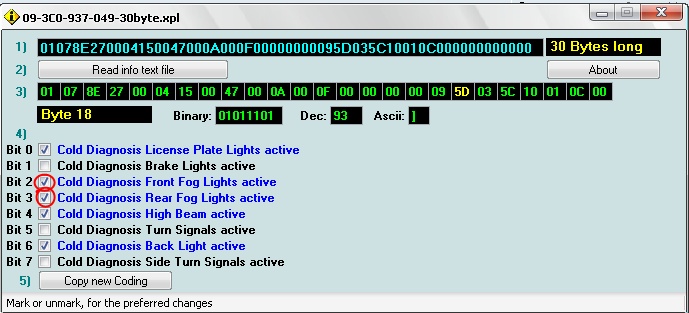

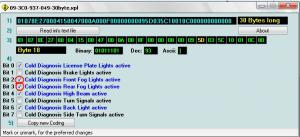

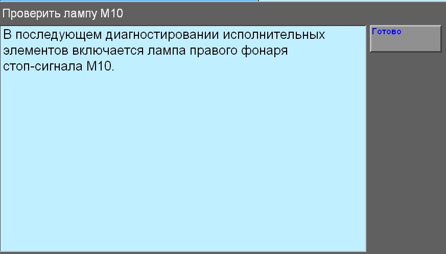

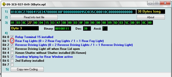

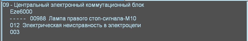

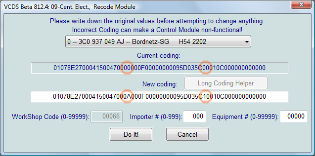

Гость Жалоба Опубликовано: 26 октября 2009 К вопросу, который задавал в топике по улучшению света заднего хода: Есть один пока не понятный вопрос: если активирую СТОП на ПТФ, то при нажатии на тормоз выскакивает ошибка контроля ламп. Есть два варианта, или не достаточная нагрузка в цепи ПТФ (120ом), или этот режим не поддерживается на машинах с одной противотуманкой. viewtopic.php?f=44&t=3904&start=45 Активируем в 21 байте функцию СТОП на ПТФ, а в 10 байте устанавливаем яркость: Подтверждаем ативацию и жмем на педаль тормоза. Выскакивает ошибка контроля ламп: Thursday,25,October,2009,16:40:04:26365 VCDS Version: Beta 812.4 Address 09: Cent. Elect. Control Module Part Number: 3C0 937 049 AJ Component and/or Version: Bordnetz-SG H54 2202 Software Coding: 01078E270004150047000A000F00000000095D035C10010C000000000000 Work Shop Code: WSC 00066 Additional Info: 1K1955119E Wischer 200707 020 0501 1 Fault Found 00988 - Lamp for Brake Light; Right (M10) 012 - Electrical Fault in Circuit Freeze Frame Fault Status: 01101100 Fault Priority: 1 Fault Frequency: 1 Reset counter: 207 Mileage: 30756 km Time Indication: 0 Date: 2005.09.13 Time: 31:63:63 Freeze Frame ON Voltage: 12.65 V ON ON OFF OFF ON Поделиться сообщением Ссылка на сообщение Поделиться на других сайтах

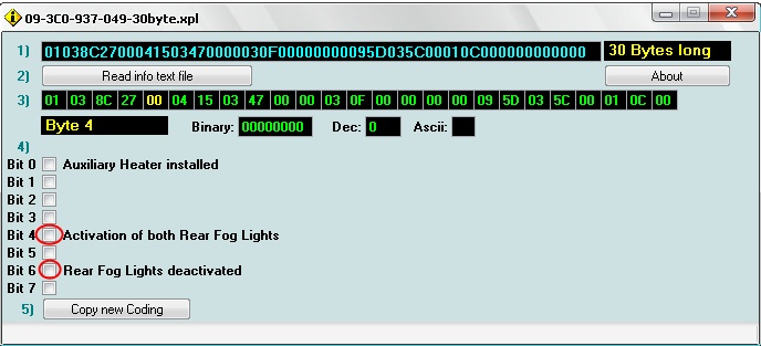

Fedor 10 23 Жалоба Опубликовано: 26 октября 2009 Попробовать снять диагностику противотуманного фонаря заднего 18 байт бит 03 Поделиться сообщением Ссылка на сообщение Поделиться на других сайтах

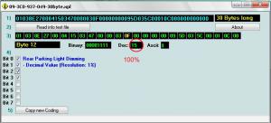

Fedor 10 23 Жалоба Опубликовано: 26 октября 2009 Nik А может всетаки понизить яркость габарита заднего по умолчанию 100% - DEC 15 Ну и глянуть этих два значения Поделиться сообщением Ссылка на сообщение Поделиться на других сайтах
Гость Жалоба Опубликовано: 26 октября 2009 NikА может всетаки понизить яркость габарита заднего по умолчанию 100% - DEC 15 Если речь идет о разной яркости родного габарита и нового(который на багажнике) то в данном включении не получится. Я новый габарит запитал от подсветки номера и яркость его могу регулировать только изменением напряжения, подаваемым на новый фонарь габарита (последовательной гасилкой). По ошибке: сразу же после появления ошибки отключал я контроль исправности задних противотуманок - не помогло. Контроль стопов отключать не хочу, хотя для эксперимента можно и сделать. Если завтра получится то и проверю. Поделиться сообщением Ссылка на сообщение Поделиться на других сайтах
