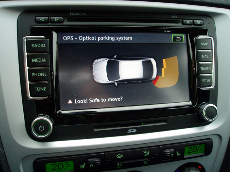

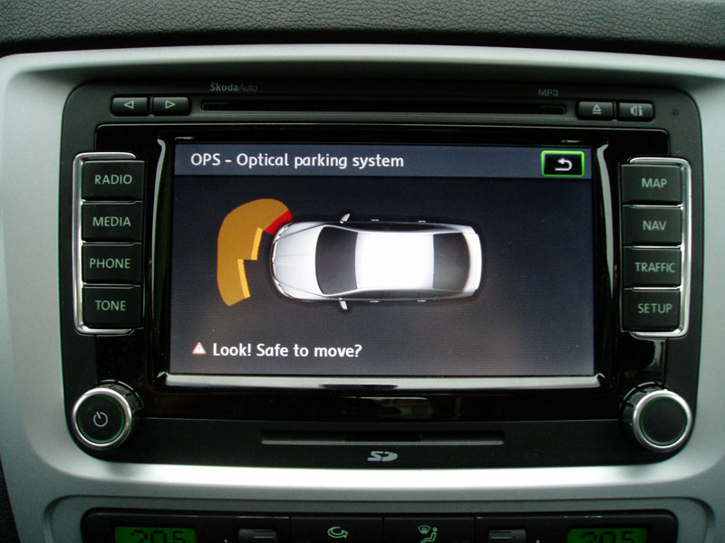

Решил я заморочиться установкой штатных парктроников- передних и задних. Для этого был приобретен комплект парктроников, а также сам блок парктроников. Целью было не только собственно сама установка- но и возможность их отображения на штатной навигационной системе. Первым такую идею подал комрад Tallion, который и оказал неоценимую услугу по приобретению их, а также самое непосредственной участие в их установке и программировании их правильной работы через VAG-COM. За что ему огромный респект.
В результате появлось то- что Вы видите на фотках.
А если бы еще отчет с номерами деталей...... Цены б тебе не было :read:
А если бы еще отчет с номерами деталей...... Цены б тебе не было :lol:
А если бы ход программирования (прописывания) парктроника через VAG-COM.... :lol:
ЗЫ Хотя сколько здесь людей имеют штатную систему навигации, это еще вопрос? :read:
Ход программирования очень прост-поставить галочку о наличии парктроника в ВАг Коме, но перед этим надо поменять блок CAN gateway ( 130 евро), которой заново надо запрограммировать.При правильном подключении блока парктроника изображение само появиться
GRAF007 если не трудно, выложи номера того что надо для установки парктроника (кроме само собой головы :( )
