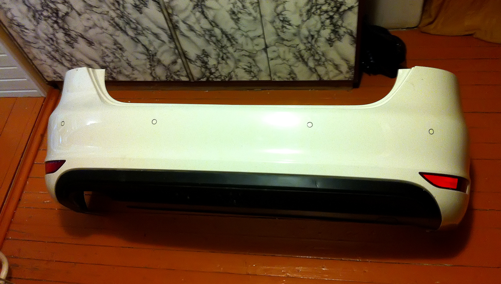

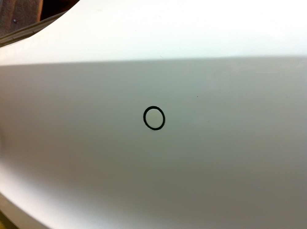

    В это время производим разметку бампера, (я это делал со внутренней стороны, т.к. там много всякого рода подольных прямых линий, по которым и ориентировался. Разметили? Тогда тонким сверлом делаем отверстия в том месте, где должны быть центры датчиков. Это поможет нам в дальнейшем не промахнуться с центром. Итак, снаружи мы теперь видим места установки. Берем ступенчатое сверло (шарошку) и сверлим отверстие в бамрере точно равным тому, которое мы измерили ранее в корпусе датчика. Сверлить нужно теперь снаружней стороны. (Ни в коем слуачае не пытайтесь сверлить большой диаметр обычным сверлом! Идеального круглого отверстия никогда не получится. Кто не верит, попробуйте любой кусок мягкого пластика просверлить простым толстым сверлом. Для этого лучше всего использовать ступенчатое сверло по металлу. Будте бдительны, не увлекитесь, чтобы не попортить краску или не просверлить лишнего).
    После полного высыхания головок датчиков, надеваем на них силиконовые кольца и вставляем в бампер, выравниваем по наружней плоскости, чтобы не выпирали. Внутреннюю часть бампера вокруг датчика покрываем эпоксидным клеем, и одеваем на датчик его корпус, в котором он был ранее. Суть в том, что корпус приклеивается к бамперу изнутри, а чувствительный элемент фиксируется в отверсти бампера и своем же корпусе с помощью силиконового кольца.

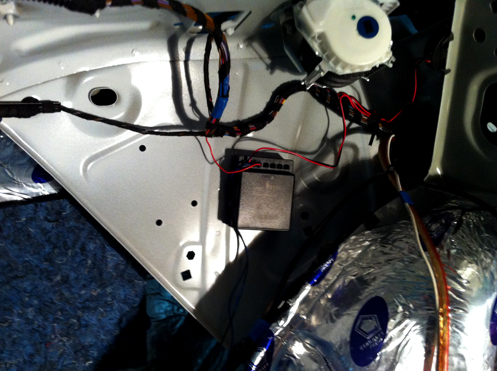

    Пока эпоксидка сохнет, идем к машине, разбираем багажник :) Т.е. снимаем левую обшивку, т.к. нам нужен доступ к проводам, которые идут в крышку багажника. Устанавливаем в удобное место блок, ищем провод, подающий +12в на лампочку заднего хода, подсоединяем к нему + питания блока, приклеиваем на двусторонний скотч биппер (я его установил под заднюю полку, в районе отверстия для ремня пассажира).

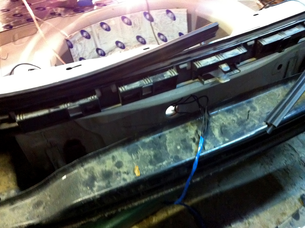

    Остается теперь протянуть провода от бампера к блоку. ДЛя этого я нашел вот такое отверстие с заглушкой
    В заглушке делаем отверстие под 4 провода, продеваем в него провода и протягиваем их к блоку, соединяем по инструкции. Заглушку устанавливаем назад, силиконом заливаем место где через нее проходят провода, чтобы влага не попадала внутрь. Навешиваем бампер и настраиваем все по инструкции. Если все подключения произведены правильно, проблем с калибровкой датчиков быть не должно. Все работает? Отлично! Собираем все назад.
    Вот что у меня получилось

класс, и не отличить от заводских))
Заводские диаметром чууууть-чуть побольше. самую малость :) Но это если две машины рядом поставить и сравнивать.
