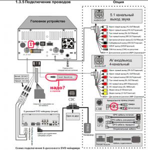

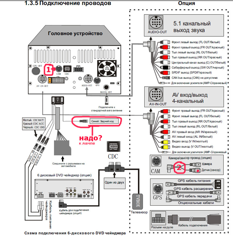

Вроде становится многое понятно.
Посмотрите схему, скаченную с оф.сайта...
По ходу дела, не учел в магнитоле еще один разъем "BACK".. живьем его видел...
Схему прилагаю.
так я и говорил что нужно к фонарю подсоединить провод , кодировать нужно только когда подключено по кан шыне чтоб комп понимал что вкл з.х. и нужно выводить на экран инфу

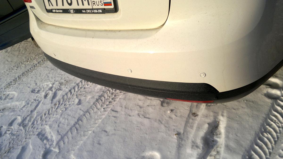

Сами датчики шли в комплекте серебристые, были окрашены в цвет машины, смотрятся очень симпотично ))
Красить главное аккуратно, у тех кто умеет это делать, тогда всё будет работать хорошо)
бывает глючат только после мойки, но проходит на следующий день.
