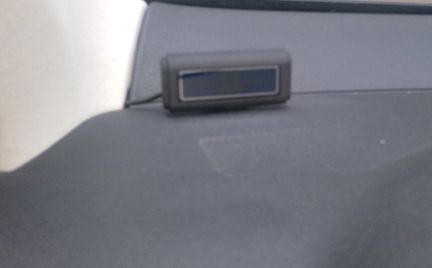

Братья! Прошу не пинать за качество фото.Ну в принципе вот все видно,10сантиметров для этого парктроника не проблема.Фильтры на питание не нужныю.Будут вопросы-рад ответить.Бюджет 3500р.оно того стоит. 8)
Ну выкладывай уж и модель сего устройства. :lol: Кому то наверняка совет, проверяный на личном опыте, пригодится :wink:
Я так понимая индикатор там в зеркало встроен? Как зеркало по качеству и функционалу по сравнению со штатным?
Я выше давал ссылу не рекламы для.Ваще шелезяка понравилась,очень много регулировок начиная с бональной, уровня усиления датчиков.Зеркало по сравнению со стоковым выглядит ни хуже,собрано добротно,цвет металик-серебро,конечно присутствует эффект "нахлабучки" оно шире заводского но не панорамное-жаль,по функционалу нормально показывает направление на препятствие и расстояние,если две помехи на ближнюю шкала мигает.Очень громкий бипер-достал мля,пока не привык выключаю штатно левым поворотом,на зеркале есть незадействованный микрик,мож его со временем адаптирую под громкость.Датчики брал крашеные на черной машине цвет как ОД подбирал не отличиш.Зеркало протаскивал на удивление быстро (благодаря любезно фоткающим соклубникам)
нашлепку АЭРБЕГ после аккуратного демонтажа менять не нужно,ничего там не ломаеться. :fignya:

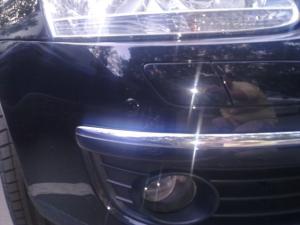

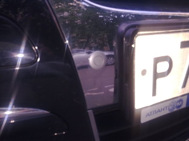

Перед установкой отклеил аккуратно пломбы (нагрел феном), посмотрел на сколько качественно все собрано, что бы не снимать если что. Обнаружил регулировки чувствительности для каждого датчика.
Когда покупал комплект попросил положить 2 серебряных датчика, для установки в решетку радиатора. Все бамперы пришлось снимать. В бамперах, с внутренней стороны обнаружились штатные места для установки датчиков. Ставить довольно просто. Было бы сложнее если бы места датчиков не были обозначены.
Ставили вдвоем с другом, 4 часа.
Отлично! Было бы неплохо еще фотки посмотреть, как оно спереди смотрится, как получилось. Сможешь сфотать и тут разместить? Спереди датчики на Джетте пока не видел. Кстати задний бампер можно было и не снимать и ставить в черную пластиковую накладку. но это все на любителя :shock:
Прошу прощения, вот и фотки.
post-5512-13129947512141_thumb.jpgpost-5512-13129947513098_thumb.jpgpost-5512-13129947513694_thumb.jpg
Может кто сделает лучше, но у меня получилось так.

а как сверлили хром? тем же сверлом что и остальные отверстия?
