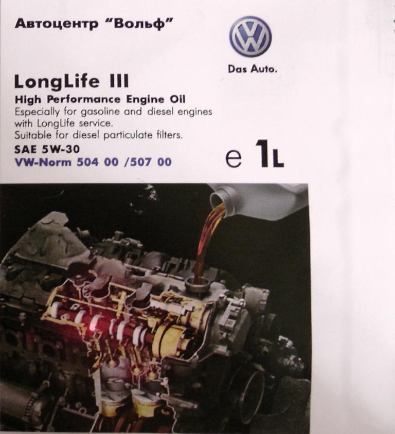

Вот такое масло мне продал ОД, на долив!post-14539-0-37673800-1391094225_thumb.jpg
А зачем они продают Longlife при стандартном интервале обслуживания? Оно чем то лучше, или просто такое есть?
Скорее всего банальный "развод" - машина на гарантии, масло дорогое, а другое типа нельзя
