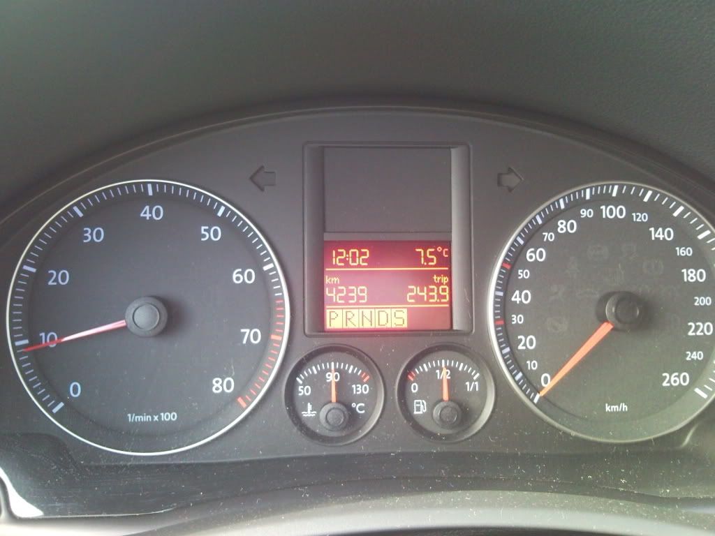

а у меня на днях вот что произошло^
приборный щиток завис. передачи переключаются, вперед-назад едет, а на табло ничего не пишет.
перезапукском не вылечилось.
вылечилось перезапуском через 20 минут.
больше не появлялось
это может быть взаимосвязано? у меня уже есть причины беспокоиться?))

по моей вышеописанной проблеме - прочистка и адаптация дроссельной заслонки. оказывается это о ее ошибке хотело сообщить щиток приборов.
была потеря мощности и возможный повышенный расход топлива. она не открывалась на должный угол. справились за минут 40.о
сказали поездить посмотреть, если переть нормально будет, то ок, если чего так обращаться.
