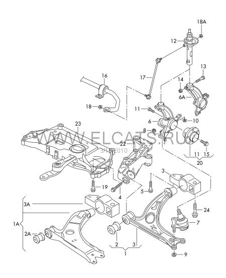

Vatrushkin 0 Жалоба Опубликовано: 3 марта 2010 1K0 199 231 J - саленблок задний переднего рычага 1K0 411 303 AR - стабилизатор в сборе. Артикулы с экзиста. Если не то то скажи где посмотреть вечером постараюсь отписать Поделиться сообщением Ссылка на сообщение Поделиться на других сайтах
Bansai 61 Жалоба Опубликовано: 14 марта 2010 Vatrushkin, погоди! На фига покупать стабилизатор всборе? Тебе же нужны лишь сайлентблоки от него. Стоимость тех сайлентблоков около $10 за комплект. ETKA показывает эту резинку всборе со стабилизатором и крепежной скобой, но похоже, что пропукали их в спецификации частей. - Позвони официальному дилеру и узнай, есть ли у них номер части для этих сайлентблоков. - Если номера у них нет, либо не захотят его сообщить, подозреваю, что можно подобрать подходящий комплект от MkiV. У них было, кажется, три типоразмера под разный стабилизаторы. Подбирались они на основе диаметра стабилизатора. P.S. Можно, если что, пойти дальше и поставить афтемаркетные полиуретановые сайлентблоки. Поделиться сообщением Ссылка на сообщение Поделиться на других сайтах

Bansai 61 Жалоба Опубликовано: 15 марта 2010 Позвонил локальному дилеру. Тот сказал, что sway bar идет с преустановленными сайлентблоками. Отдельная замена сайлентблоков вне стабилизатора не предусмотрена.... Т.е. меняются только всборе. Капец просто!... Хотя... Подозреваю, что те сайлентблоки сделаны не из резины, а из полиуретана. По идее должны жить долго. Значительно дольше, чем резина. Поделиться сообщением Ссылка на сообщение Поделиться на других сайтах

Bansai 61 Жалоба Опубликовано: 15 марта 2010 Блин нифига не пойму. Так в конечном итоге можно подобрать или нет?и съемные ли они?(втулки) Только что посмотрел на них. Прокладки явно имеют срез (проходит сзади). Т.е. есть возможность их замены. НО VAG не предоставляет номер части для этой втулки. Т.е. придется подбирать исходя из диаметра стабилизатора. Vatrushkin, замерь штангенциркулем диаметр твоего стабилизатора и посмотри втулки для VW Golf Mk4. Купи одну. На пробу. Посмотреть полезет она или нет. Поделиться сообщением Ссылка на сообщение Поделиться на других сайтах
