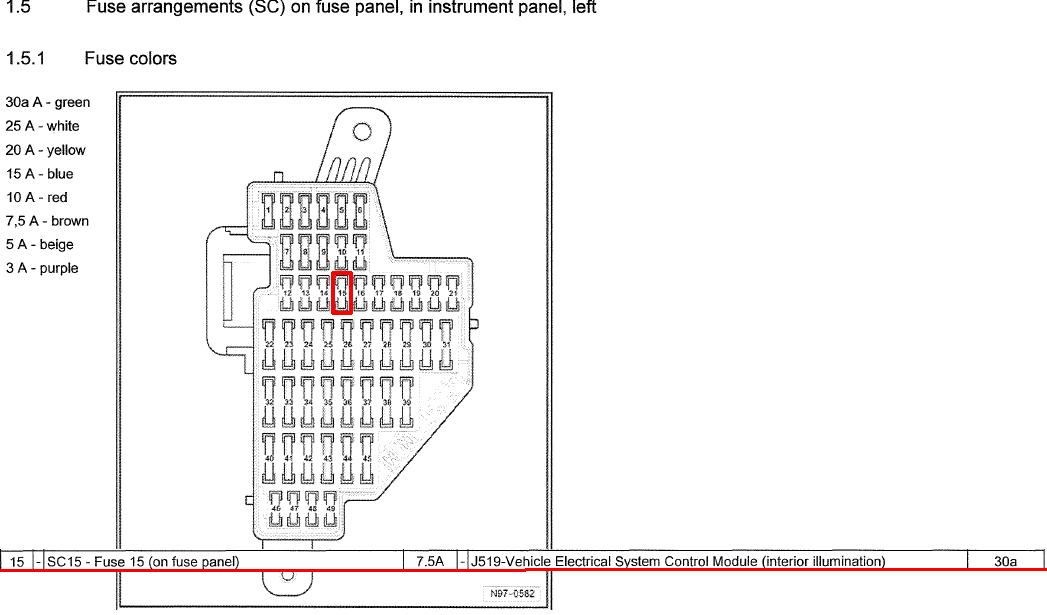

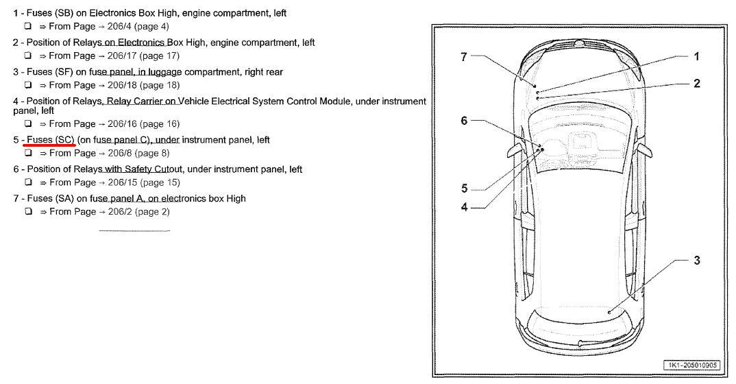

vvv 10 Жалоба Опубликовано: 19 сентября 2007 Ну раз уж о предохранителях то спрошу, где находится предохранитель на освещение багажного отделения? Поделиться сообщением Ссылка на сообщение Поделиться на других сайтах
zimbabwa 1 Жалоба Опубликовано: 19 сентября 2007 В сервисной книжке четко описано, какой предохранитель за что отвечает. для конкретной модификации. Поделиться сообщением Ссылка на сообщение Поделиться на других сайтах
vvv 10 Жалоба Опубликовано: 19 сентября 2007 В сервисной книжке четко описано, какой предохранитель за что отвечает. для конкретной модификации. Это в какой книге написано? На джетту в книге не написано Поделиться сообщением Ссылка на сообщение Поделиться на других сайтах
zimbabwa 1 Жалоба Опубликовано: 19 сентября 2007 У меня в боре книжка, там про эксплуатацию машины написано, про всякие настройки и рекомендации.... Которая родная шла с машиной. Поделиться сообщением Ссылка на сообщение Поделиться на других сайтах
ReZooS 1 Жалоба Опубликовано: 19 сентября 2007 В сервисной книжке четко описано, какой предохранитель за что отвечает. для конкретной модификации У нас хитрая книжка. Там описаны штук 5 предохранителей, а про остальные написанно, "не трогать, замена только на СТО" Поделиться сообщением Ссылка на сообщение Поделиться на других сайтах
zimbabwa 1 Жалоба Опубликовано: 19 сентября 2007 ГЫг!!))) И правильно сделано))) На самом деле, я сразу после преобретения автомобиля, купил себе на авторынке книгу по своему авто. Там много всего полезного, в том числе и всякие электросхемы. Поделиться сообщением Ссылка на сообщение Поделиться на других сайтах
Greck 794 Жалоба Опубликовано: 20 сентября 2007 Вот все что нашел по поводу освещения в салоне! ЗЫ информация для гольфа... надеемся что не сильно отличается от джетты... Поделиться сообщением Ссылка на сообщение Поделиться на других сайтах
