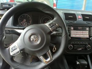

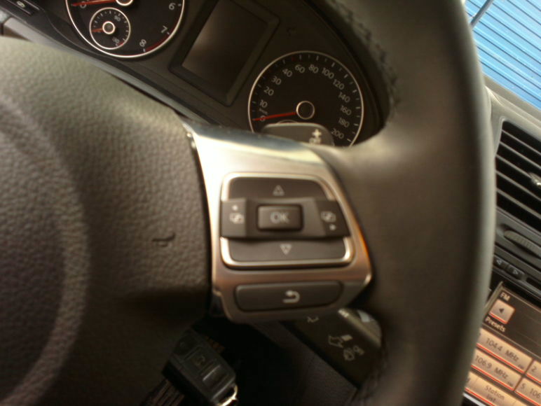

З.Ы. Заказал мультируль. Опять в рядах ждунов (то РНС ждал, то камеру, то колечки, теперь....)
Дождался... Осталось водрузить на рулевую колонку :) Ждите фоты.
а еще сегодня вот эта ГОМОСЯТИНА за мАлым не снес мне пол правого бока при перестроении, ссссцука, аж сердце ёкнуло... :? Понаехали....
Ну, Серёга, красавец! :super:
Изменено пользователем 1979.12serega
Красава))! Ждем установочки))

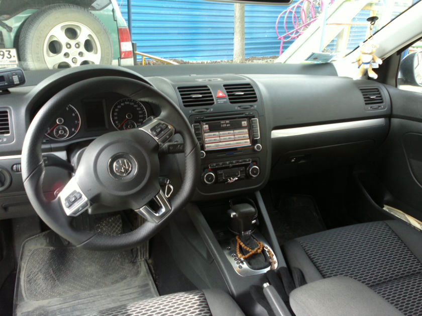

Ну, все получилось! Поставил мультик и подрулевой блок "СН", стоял "СТ" .
закодировал, кнопки слева работают кроме "ОК", которая по середине. Кнопка с микрофоном выключет звук на РНС (mute). Справа работают вверх, вниз (листает комп). ОК выбирает какие-то режимы, еще на разбирался. Кнопки вправо, влево не работают, думаю, т.к. у меня не МФА+, т.е. ими, наверно, можно включать доп. функции с помощью МФА+.

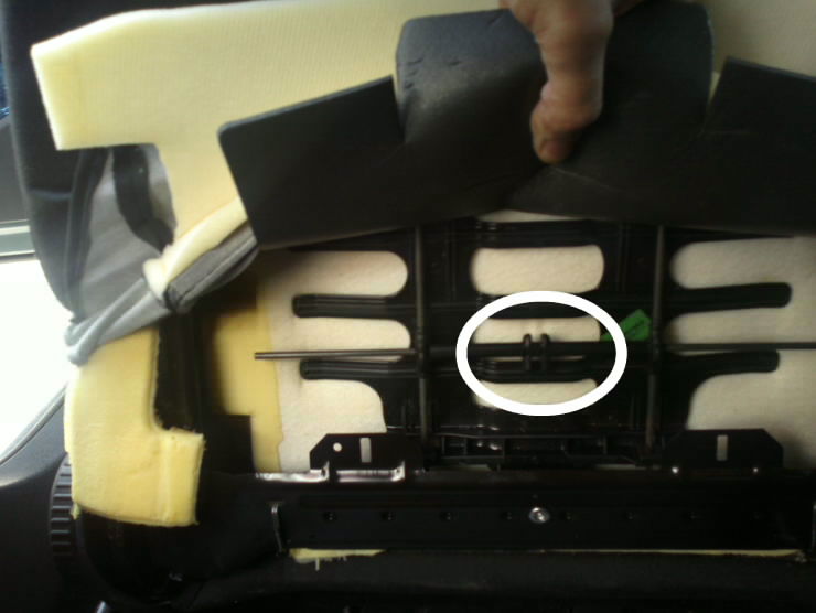

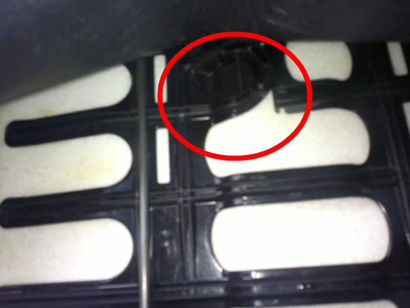

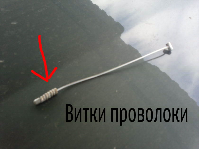

На выходных погодка выдалась ничего, решил сколхозить таки поясничный подпор по образцу и подобию:
http://www.golf-club.org.ua/forum/viewtopic.php?f=20&t=6628&sid=75768d3a8405f3997ea30058b2d65bb9&start=30
На фотках места крепления тросика. Накрутил на верхнюю часть кусочек алюминивой проволоки, немного обстучал, чтоб по диаметру получилось одинаково с родным наболдашником, вставил на место (фото 2 верхнее место крепления с закруглением), вдавливая ребра во внутрь, опуская все конструкцию вниз, втавил "бочонок" на тросике в нижнее крепление. Делать надо вдвоем, ребра достаточно жесткие и упираются в поролон спинки + тянуть вниз и вставлять в нижнее крепление. Получилось не плохо, поясницу поддерживает заметно, правда не регулируется, но оно и не надо.

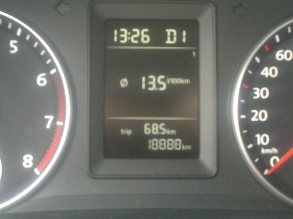

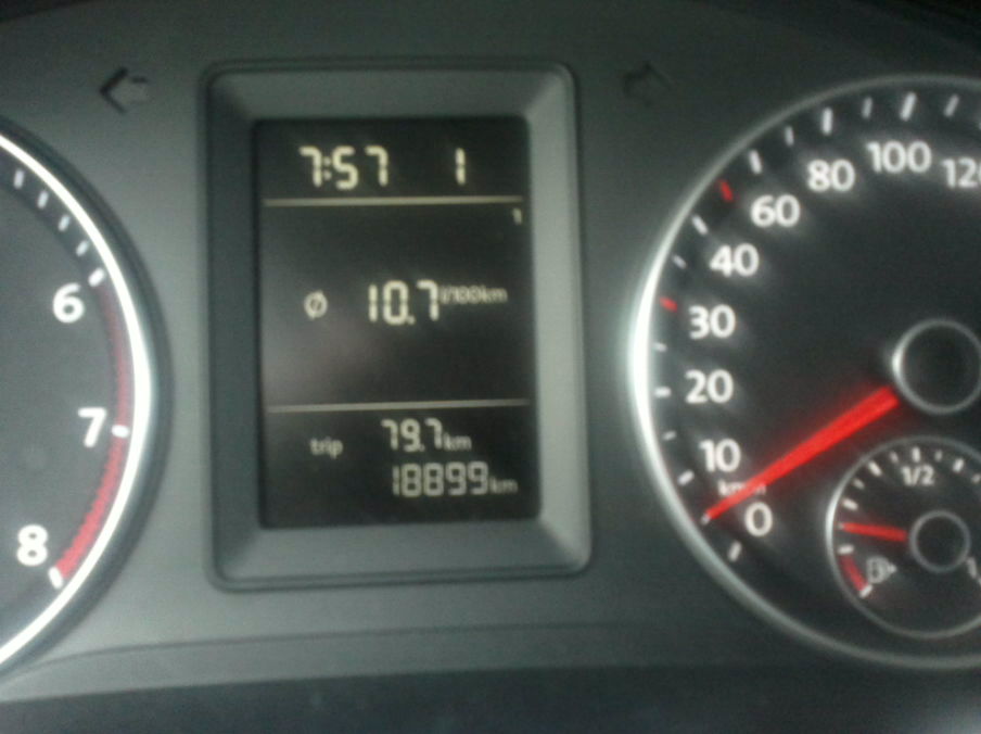

сегодня цифирки пробега интересные пофиксил: 18888 и 18899 - за 2 года, раньше за пол года столько накатывал :)
а неделю назад поменял маслецо в двигателе на "Шелл", фильтра: масло, салон, воздух. Воздушный вообще такой забитый был, да и салонный не лучше, хотя его год назад меняли на ТО-1 (стройка, сцукО, пыль)
