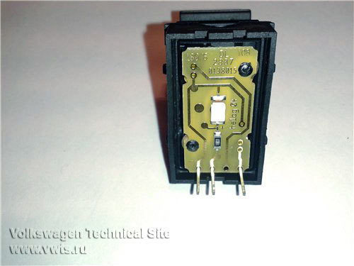

Давно думал сделать, но все никак руки не доходили. А тут в очередной раз нарвался на эту тему: http://vwts.ru/forum/index.php?showtopic=220643 и http://vwts.ru/forum/index.php?showtopic=168561 и решил замутить.

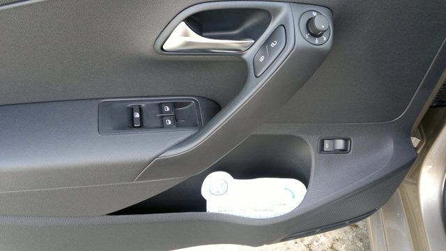

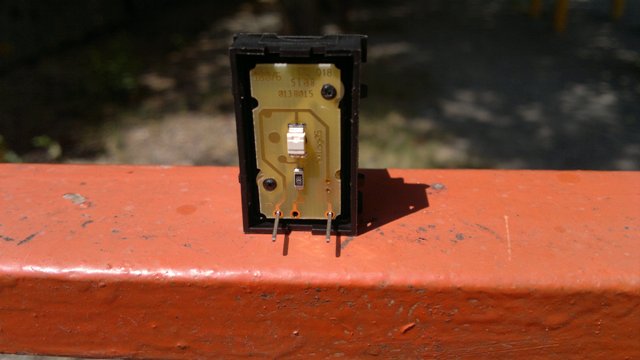

купил кнопку стеклоподъемника, разобрал закодировал, попробовал на массу проводком замкнуть, все работает - багажник открывается, а т.к. лето-тепло, то еще и сам поднимается. Начал ковырять кнопки и обнаружил косячок: на моей кнопке бензобака не 4 контакта (отверстия в плате под штырьки), а 3, поэтому удобный и простой вариант с усовершенствованием кнопки не получился.

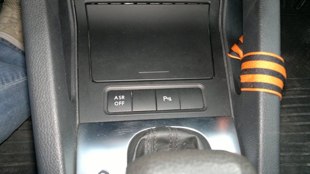

Ну, раз уж дверь разобрана, а в запасе валялась кнопка паркинга (не помню зачем покупал, что-то хотел замутить, но не получилось и отложил ее), решил исполнить 2ой вариант.
Протянул проводок к рычагу КПП, вставил кнопку, подвел массу и все заработало. Большой гемор - это поставить на место гофру со стороны двери - резинка плотная, места мало и т.п. В итоге, до конца ее так и не засунул, прилегает плотно, но один уголок так и не смог запихать.
Ну, вот как-то так, полуколхоз получился, но меня устраивает.

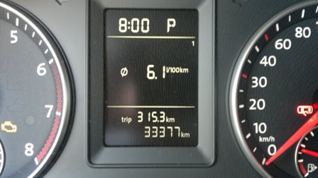

А еще цифирька прикольная, правда 33333 пощелкал, на тот момент сложная дорожная ситуевина была, некогда фоткать было.

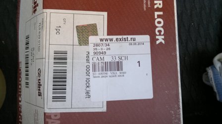

Вот и до меня добралась беда с замком задней левой двери. В течение последнего года изредка не открывалась с первого раза, ВАСя выдавал ошибку, болячка стала проявляться чаще и чаще. Решил не дожидаться момента, когда совсем не откроется, т.к. последний раз открыл уже с бубном, заказал новый замок (ВИКА - 3000 руб.). Разобрал дверь согласно инструкции в соответствующей ветке, поменял замок. Сложностей никаких, только торцовые болты под 12 гранник пришлось откручивать (сорвать, далее 6 гранником) зубилом ввиду отсутствия нужной биты, зная,что без нее грани слизываются на раз (спасибо форуму). Благо сосед жестянщик и сорвал эти винты очень аккуратно.
Старый замок разобрал, тот самый микрик нормальный, пимпа не сточена. Почему замок начал выделываться так и не понял. Собственно, подозревая, что, разобрав старый, причины не найду, сначала заказал новый, и чтоб два раза не лазить, полез менять.
Ну, неделю работает, пока проблем нет.

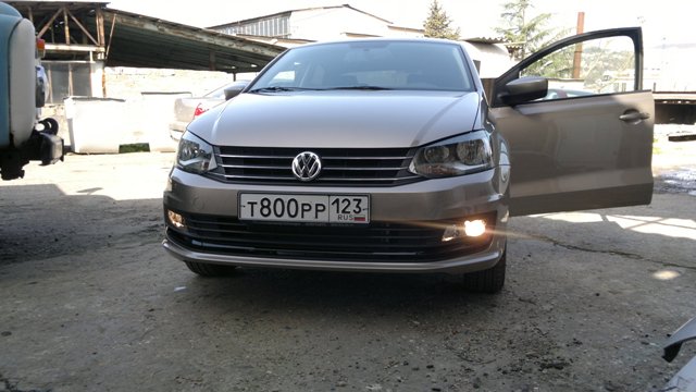

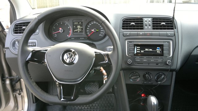

Теперь все это надо восстановить на Полике (рестайл, 2016г., комфорт, 1.6 - 110 л.с.., АКПП6 (человечий автомат!!!) А это оказалось не так просто.
Я понимаю, что это бюджетный автомобиль, и вроде был к этому готов, но после Дж5, особые ощущения. Не Жигули, конечно, но....
Оказалось, даже 510ую подключить нужен переходник, а также из ж... мира (над педалью тормоза, с очень короткой косой проводов) от блока управления надо тянуть два проводочка CAN.
Конечно, можно было подождать 2-3 мес.на заказ авто с пакетом комфорт (климат, управление ВСЕМИ четырмя стеклоподъемниками с водительской двери и проч.) Но с 1.02 поднимались цены и машина на заказ стоила бы рублей на 30-40 дороже.
Но! 1. Машинка хорошая ,т.к. новая. 2. Все нюансы описаны на просторах иннета, все решаемо. 3. Процесс доработок пошел.
4. Не так все печально, Полик,действительно, прикольный жужик :). Даже взять расход на необкатанной машине в 5.8-6.4 на АКПП! Это радует.

Бюджетный, бюджетный,зато есть кнопка открывания багажника из салона, но нет открывания бензобака. Есть удобное место под очки в бардачке, но нет подлокотника. Сделал ВАСЕй тест стрелок, сигнал на открытие, закрытие ЦЗ, есть ДХО, но нет кнопок задник стеклоподъемников, нет режима ДХО через ручник (затянут - не горят). Стоит хороший кожанный руль, показания БК переключается на рычажке дворников, причем показания, как на Дж5 после установки подрулевого СН вместо СТ, даже включил функцию пустое место в бензобаке в литрах, но нет радио ключа и открывать машину надо ключом как ТАЗы, ночью царапая личинку и дверную ручку. Есть зеркала в козырьках, нет повторителей в зеркалах (опция). Голова имеет USB, аукс, СД кард, блютус конектится с трубкой в 3 сек., рядом с запаской есть удобный большой органайзер, но нет ПТФ и всяких мелочей, к которым привык в Джетточке. :)
В общем: умом Россию, а точнее этих инженеров-конструкторов, не поймешь...
