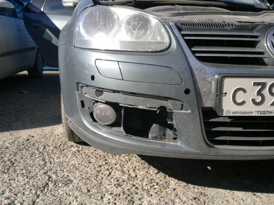

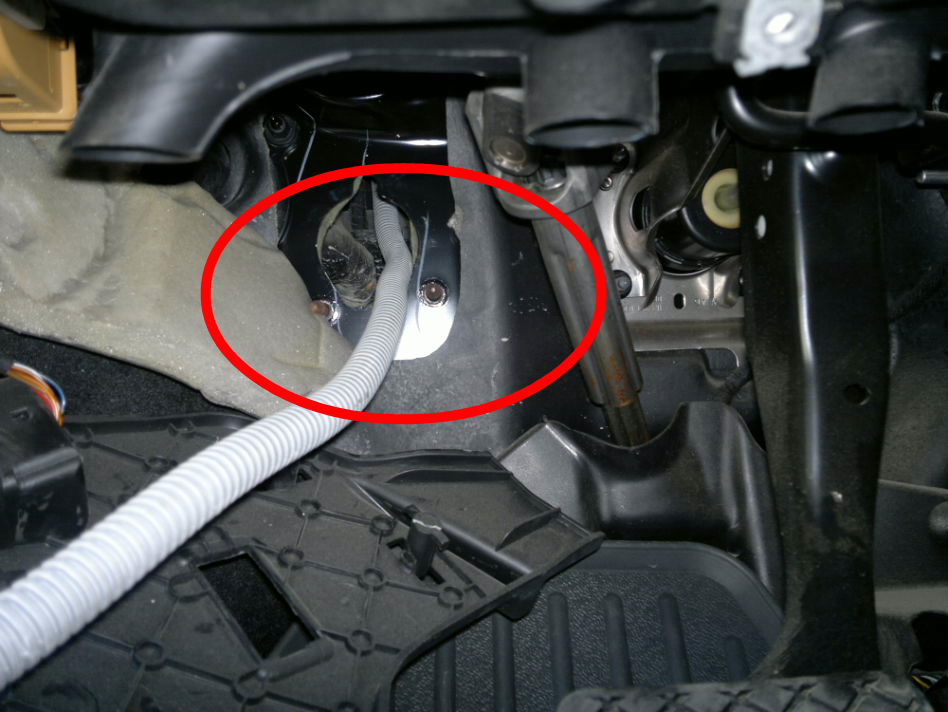

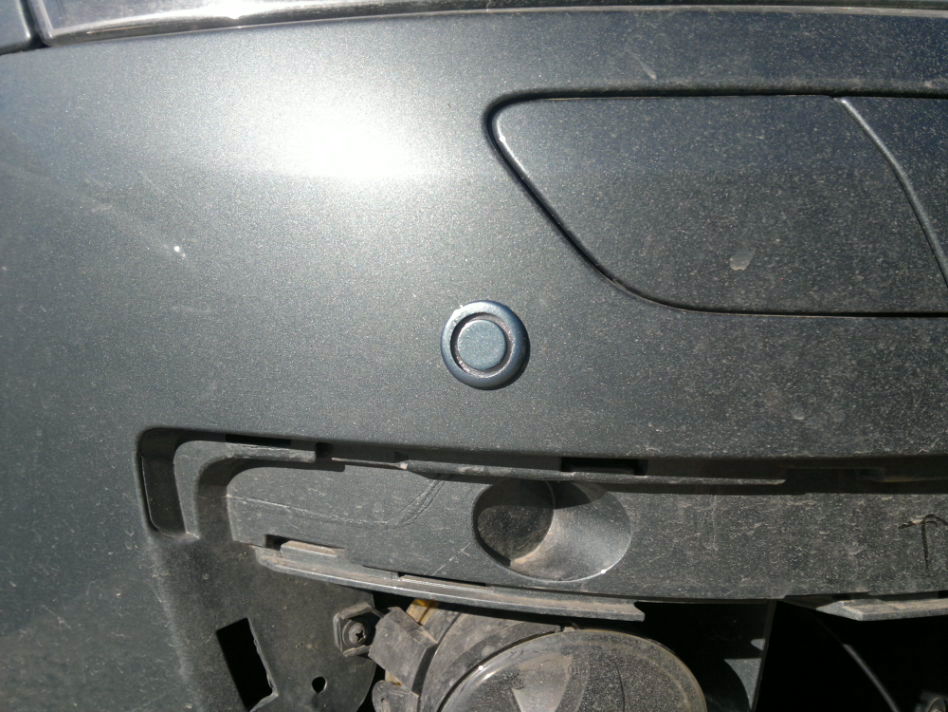

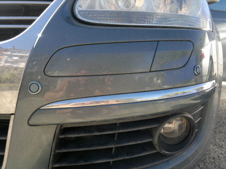

Дошли таки руки поставить парктроник "Мультитроникс", он работает только с борт компом Мультитроникс, которыя я поставил на панель сразу после покупки машинки и парки в комплекте. И вот спустя 2 года руки дошли :)
Описывать нечего, процедура стандартная. Один момент, мож кому понадобиться: провод из-под капота протянул через технологич. отверстие над педалью тормоза, чуть выше и левее. Под бесшумкой, которая держится на резьбе шурупов, есть резинка в форме геральдического щита, под капотом это справа от вакуума тормозов ниже аккамулятора, но руку не подсунуть - узко. Питание подключил к прикуривателю, через штатную кнопку (правда ее еще не поставил, на момент установки парка еще была в пути). Но кнопку можно было и не ставить, т.к. в настройках выставляется скорость когда парк выключается, расстояние с какого начинает работать и критическое расстояние (30-100 см на выбор) - начинает орать :)
Проверил, показывает точно.
Датчики покрасил, но краска оказалась чуть ярче, пока не выгорела немного выделяются

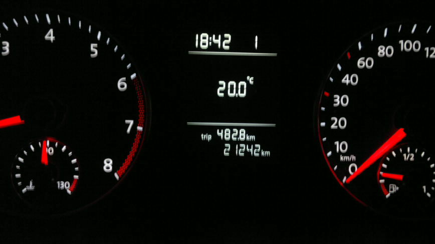

вот подловил интересную цифирю

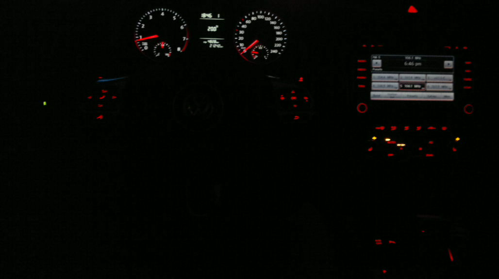

Ну, а на третьей фото просто салон ночью, стоя в пробке, в очередной раз обратил внимание, что сидишь как в самолете, правда качество не очень. Очччень замечательно смотрится

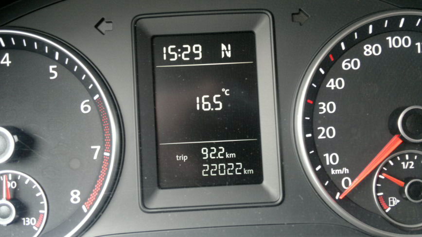

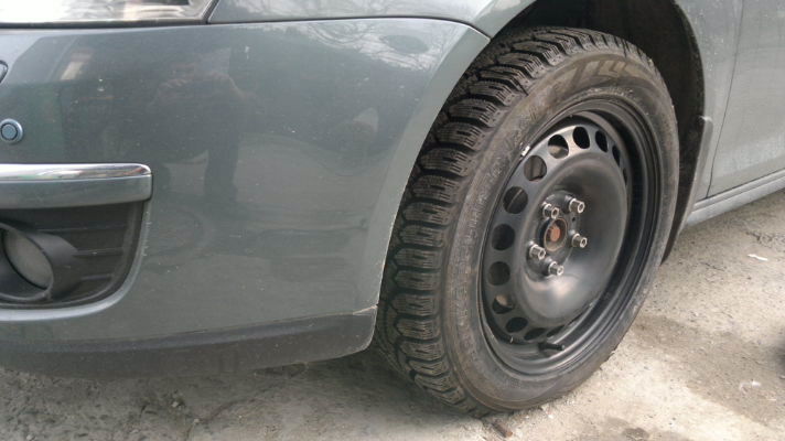

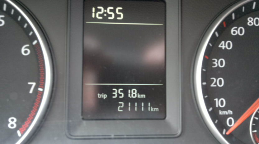

вот такая цифирька выскочила за почти 3 года :), и ,не взирая на температуру на улице,решил таки поставить зимнюю резину,т.к.скоро начнется в колхозе утро

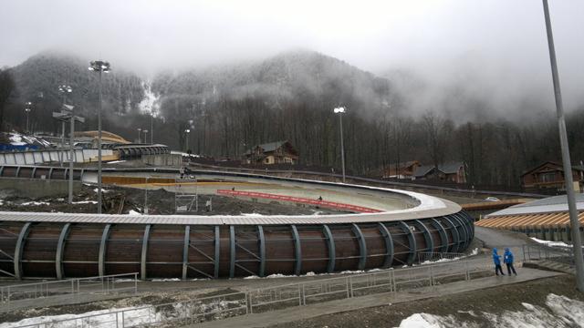

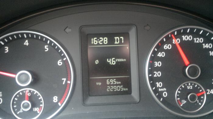

Вчера съездили в Красную поляну на тестовые соревнования по бобслею. Обратно, обрадовал расход, понятно, что практически под горку, но все равно - повороты, обгоны.

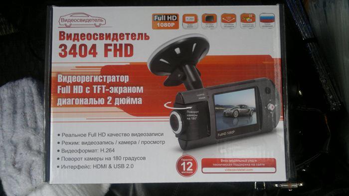

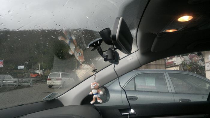

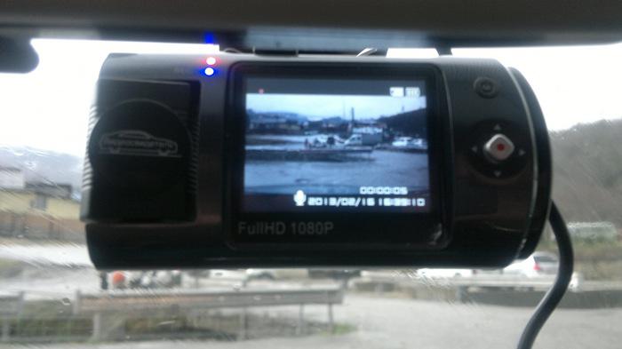

Еще купил таки себе видеорегистратор "Видеосвидетель 3404 FHD", выбирал, выбирал, облазил весь иннет, по отзывам остановился на нем. Провод проложит по потолку-стойке в нишу, где предохранители. Купил ТАЗовский прикуриватель, провода к нему протянул от штатного прикуривателя и вставил блок питания видеорега в новое доп. гнездо.
Про регистратор скажу: пишет не плохо, попутные номера видно, втречные размазаны, ночью еще не снимал. Из фишек - вкл. зажигание, рег. включается, начинает писать, экранчик горит, заводишь машину - экран гаснет, но запись продолжается. Думал это косяк, что экран гаснет, но оказалось очень удобно. Нехрен за рулем пялиться в экран + не отвлекает, т.к. боковым зрением все равно подсматриваешь :) А чтоб включить экранчик надо нажать на кнопку питания. Снимает фото, камера 5М, фотки достойные, есть маленький аккум., хватает на 15 мин., но больше и не надо: вышел из машины, поснимал вокруг. После выкл. зажигания пишет еще минуту (в установках выставляется). Ну, вот пару дней, пока доволен, не зависал, не глючил, посмотрим, как дальше жисть евойная сложится.
