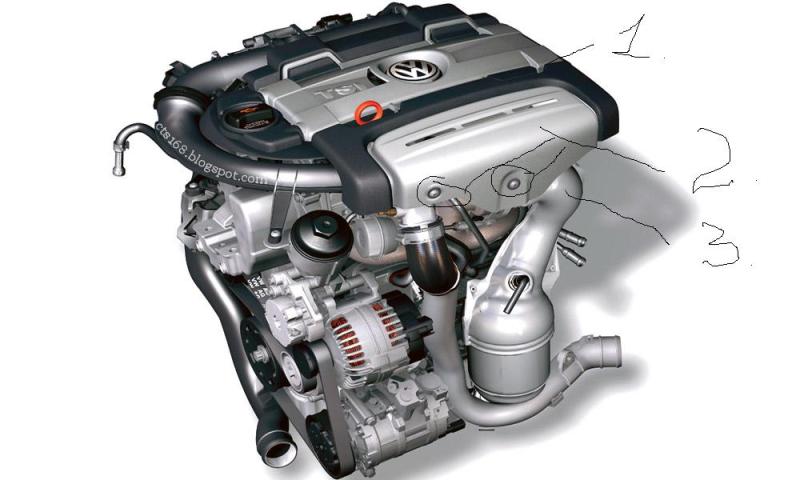

mars73 387 Жалоба Опубликовано: 9 августа 2010 (изменено) mexaniku$ вот именно!!! как бы тебе не было смешно за так называемую маю "грамотношсть"- турбина у меня не работает до 3000об.мин.!! вступает в работу постепенно,при наборе оборотов.Так я читал!!! И картинко красочное расматривал....ладно,как бы там не было завтра я у ОД.Помятуя о их "ценах" хотелось бы пока выслушать их диагноз, а затем к гаражным умельцам... ЗЫ. УПС! посматрел на картинко после твоих слов и понял: дык, да, крутится она всегда же!Тока до 3000 без толку...пока газы не набирут мощь. Изменено 12 октября 2012 пользователем mars73 Поделиться сообщением Ссылка на сообщение Поделиться на других сайтах
mexaniku- 2 Жалоба Опубликовано: 9 августа 2010 mars73http://1m1f.com/video/yjgK1-gBB1w/-Двигатель-года-2006-в-Golf-GT.html посмотри позновательный фильм про твой движок! Поедеш на сервис,пусть отстегнут приемную трубу(делов минут на15-20)сЭкономишь денег!о результатах доложишь! страница 19(твой случай всего 4 гайки) Поделиться сообщением Ссылка на сообщение Поделиться на других сайтах
