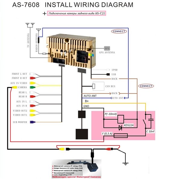

Геннадий 64RU 17 Жалоба Опубликовано: 15 сентября 2012 @Геннадий 64RU,Здравствуйте. Подключил камеру заднего хода, при включенном зажигании все работает, но как только заводишь машину все пропадает, ставишь на ручник пытаешься тронуться машина глохнет и сразу же изображение опять появляется??? Подскажите что делать или дайте ссылку где глянуть. магнитафон вот этот (кстати все работает замечательно доволен на 95%) http://www.erisin.co...board_p339.html камера вот эта ( камеру пришлось разобрать и без задней крышки все подошло без выпиливаний и вырезаний) http://www.ebay.com/...984.m1497.l2649 После запуска двигла на лампы з\х идут импульсы с центрального блока электроники для их проверки,как и на лампы подсветки номера,последний решаеться ВАГ-Комом ,отключаеться проверка ламп номерного знака,это нужно если камера вместо подсветки и на светодиодах,или будет гореть ошибка на приборке.По питанию самой камеры,я ставил реле,херьня оно гудит,нужен фильтр,ставил стабилизатор на КРН,то-же керня,полосы хоть еле заметные,но есть.Решил проблему посмотрев схемы в ЕЛЬЗЕ .Подключил к центральному блоку электроники до проверки ламп.Штатная схема выглядит так: предохранитель(очень кстати)-----концевик з\х на коробке-----разъем на центральном блоке(под рулем),сюда прилепил провод+,который идет в одной оболочке с сигнальным(не обязательно,можно отдельный провод,просто с камерой был такой)Так-как там чистый плюс после вкл.задней,картинка на камере идеальна.Этот метод подойдет тем у кого есть вагком или автоадаптер или вася-диагност,ну и прямые руки.Кому нужно могу посмотреть в эльзе схемы с распиновкой для вашего авто.Кстати а почему камеру вкарячили без кожуха?Не от того авто?Без кожуха дуба даст очень быстро,попадание влаги-гарантированно. Поделиться сообщением Ссылка на сообщение Поделиться на других сайтах

Геннадий 64RU 17 Жалоба Опубликовано: 16 сентября 2012 (изменено) Провод от камеры экранированный "сигнальный" идет с камерой от аудисорцев,а в нем дополнительный коричневый одножильный для питания последней,от блока электроники кинул к балалае на этот провод. Помоему выкладывал,вот типовая схема включения,но для балалаек от аудисоурцев AS-7608,76-09.как видим там питание берется не с ламп з\х,а с магнитолы,куда транслируеться кан-адаптером. Применительно для других магнитол как иризин и моей:http://jetta-club.org/topic/773-%d0%90%d0%bb%d1%8c%d1%82%d0%b5%d1%80%d0%bd%d0%b0%d1%82%d0%b8%d0%b2%d0%b0-%d1%88%d1%82%d0%b0%d1%82%d0%bd%d0%be%d0%bc%d1%83-%d0%93%d0%a3-%d0%b8%d0%b7-%d0%9a%d0%b8%d1%82%d0%b0%d1%8f-phantom-%d0%b8-%d0%bf%d1%80/page__st__280 Птание придется подключать от ламп з\х,как дело рук ваших,я реализовал без прибамбасов как написал. Изменено 16 сентября 2012 пользователем Геннадий 64RU Поделиться сообщением Ссылка на сообщение Поделиться на других сайтах
