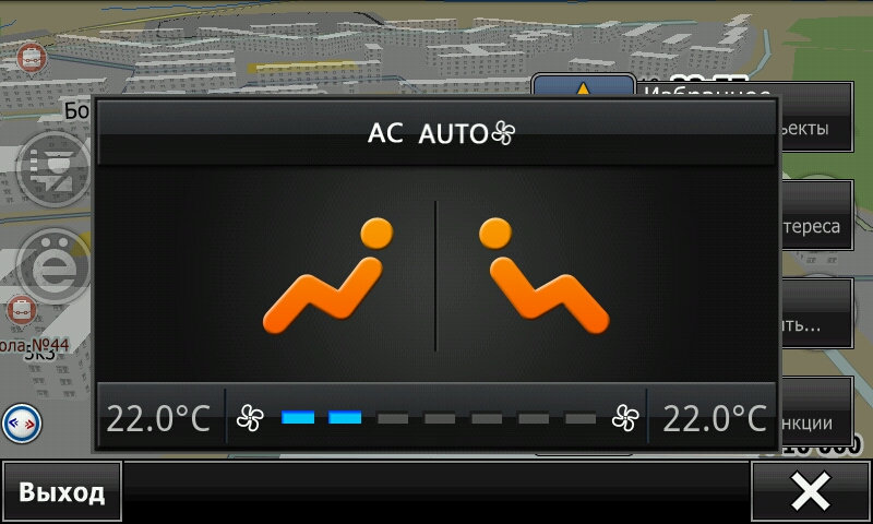

Климат, попагрейка отображаются (скриншот ниже), т.к. магнитола комплектовалась CAN модулем. Включение камеры заднего вида не вызвало осложнений, штатные парктроники должны выводится но у меня при покупке они были выведены на дисплейчик у салонного зеркала (так и оставил).

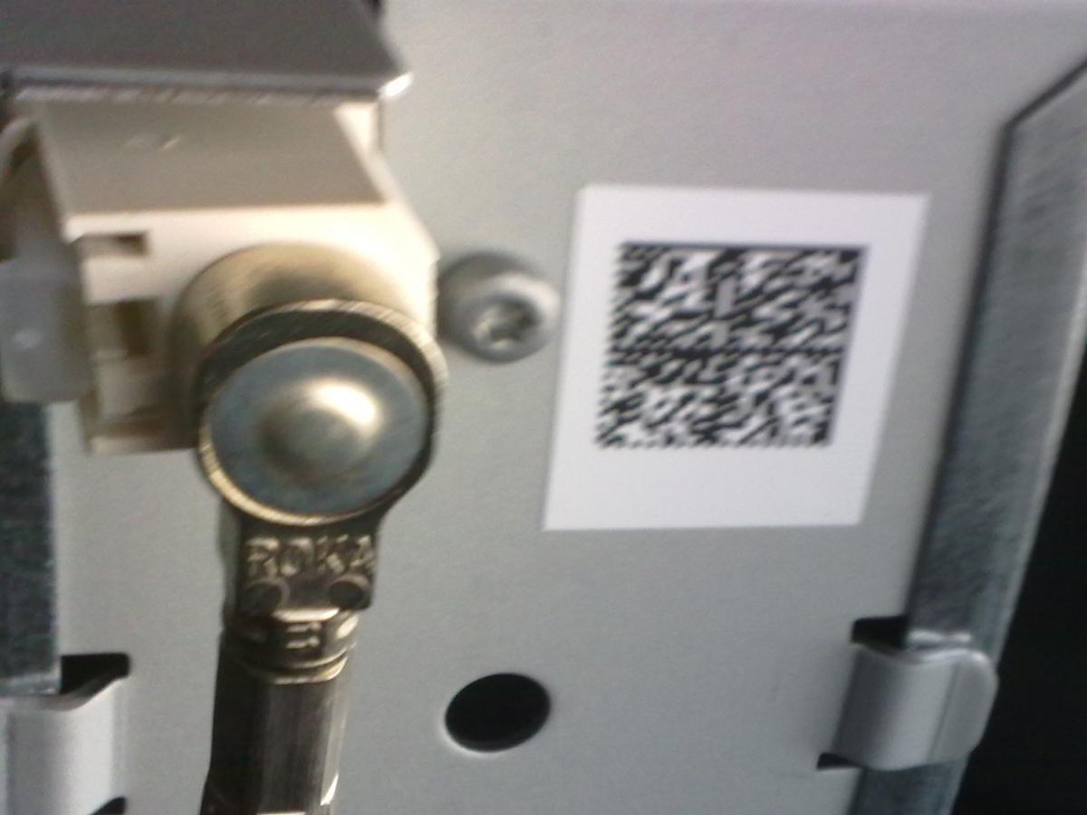

Я брал переходник для антенны с питанием -- результатом не доволен, выше описывал.

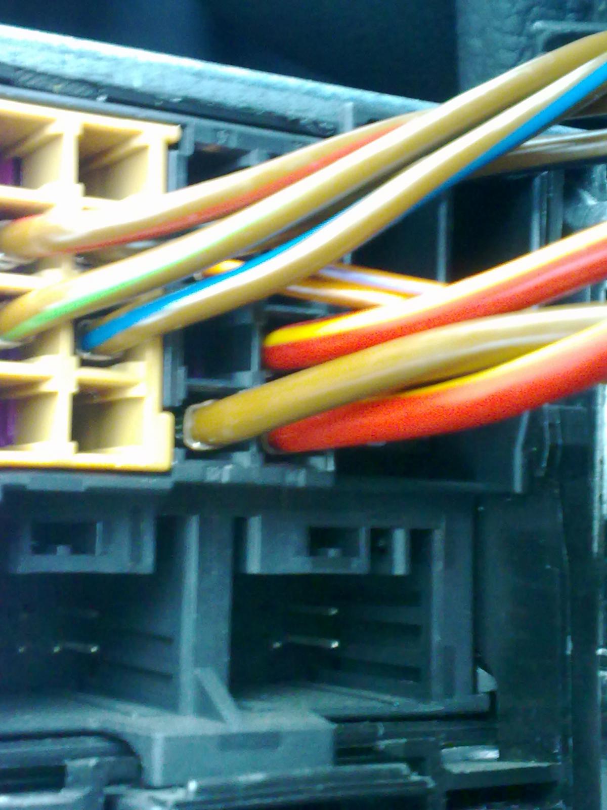

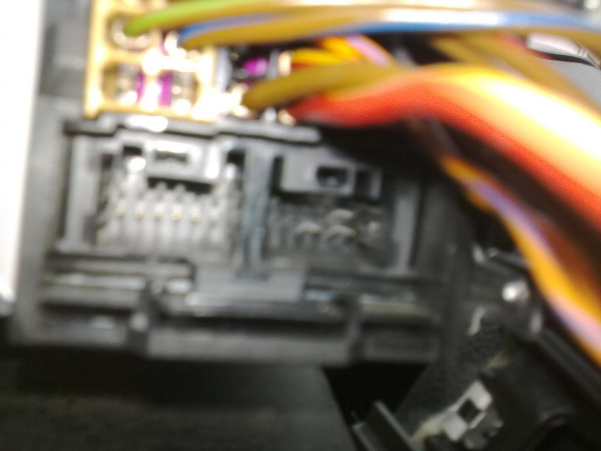

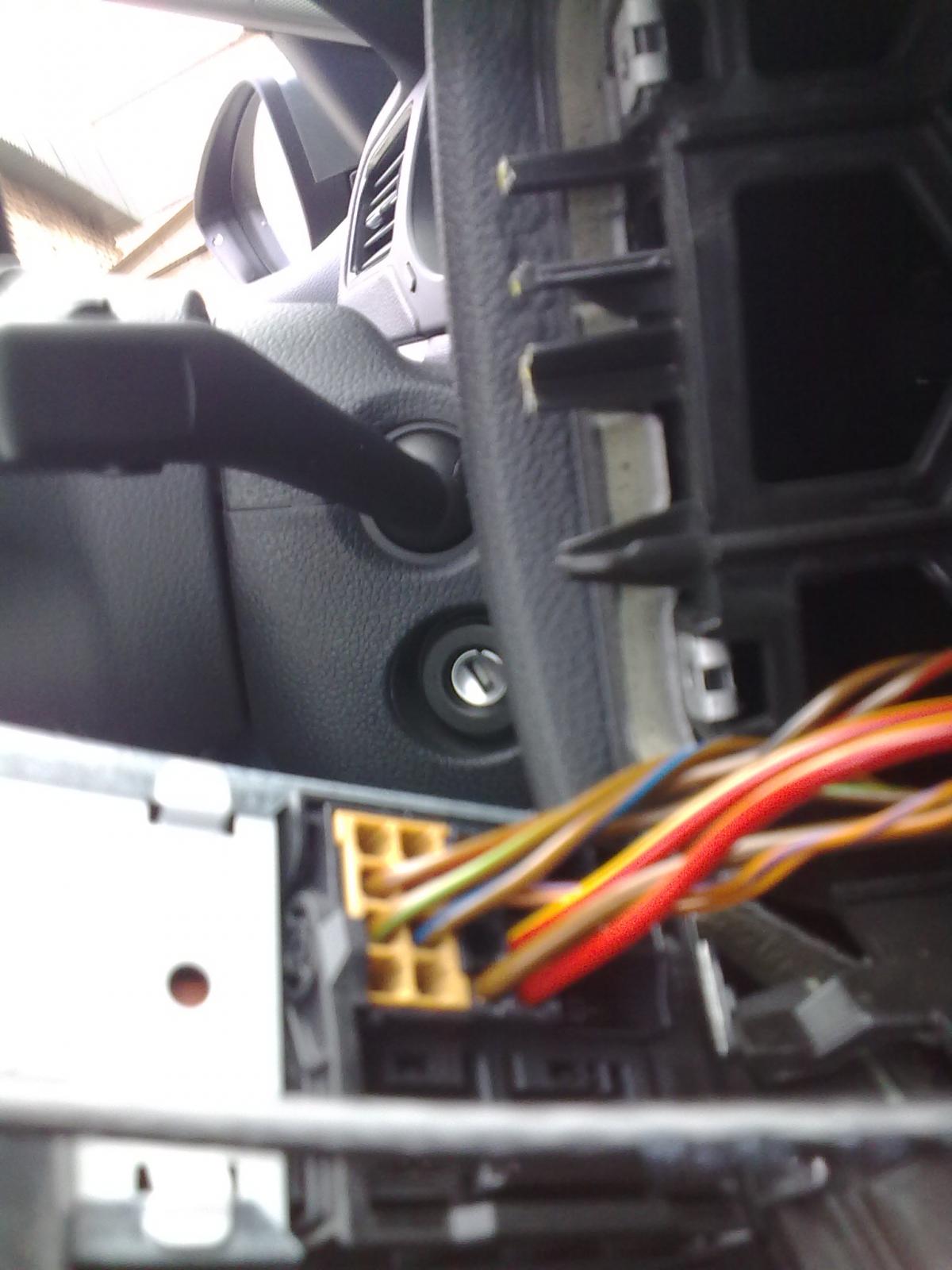

Судя по фото "если выше" это не ISO разъем а ваговский,балалаи идут с переходником,выдергиваешь штатную,туда-же переходник,
на нем может "висеть"CAN-адаптер,реже встроен в китай-голову.
Антенный переходник обычно вкладывает продаван,уточняйте что-бы был с питанием.
