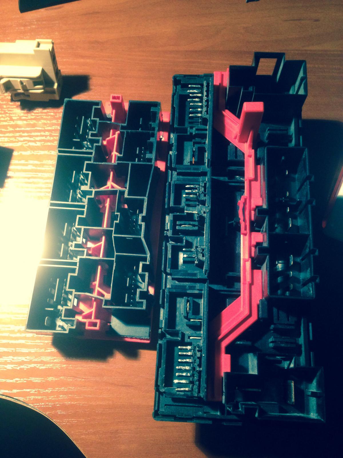

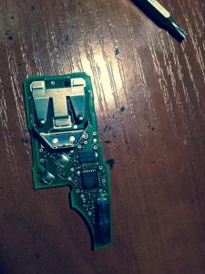

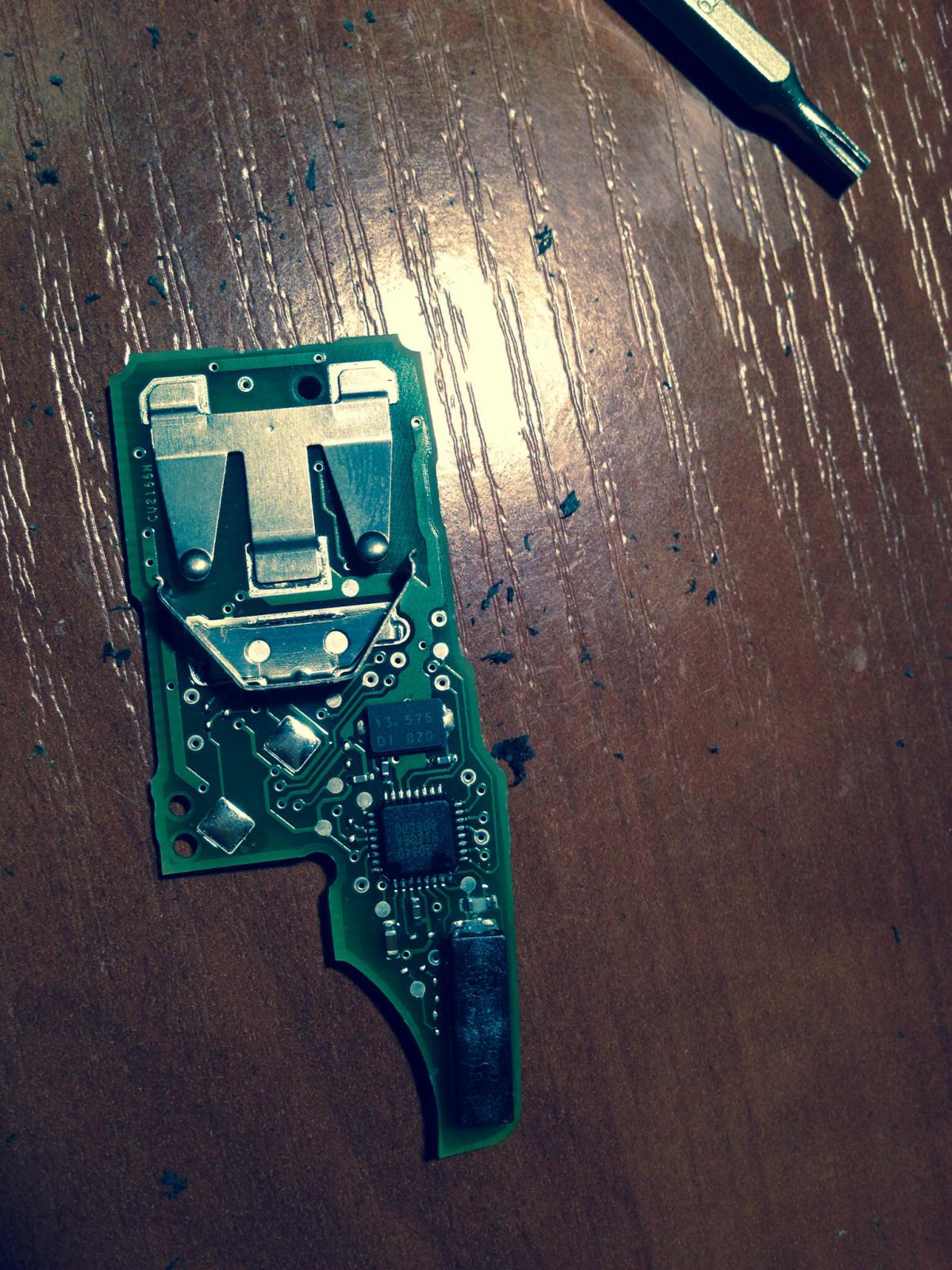

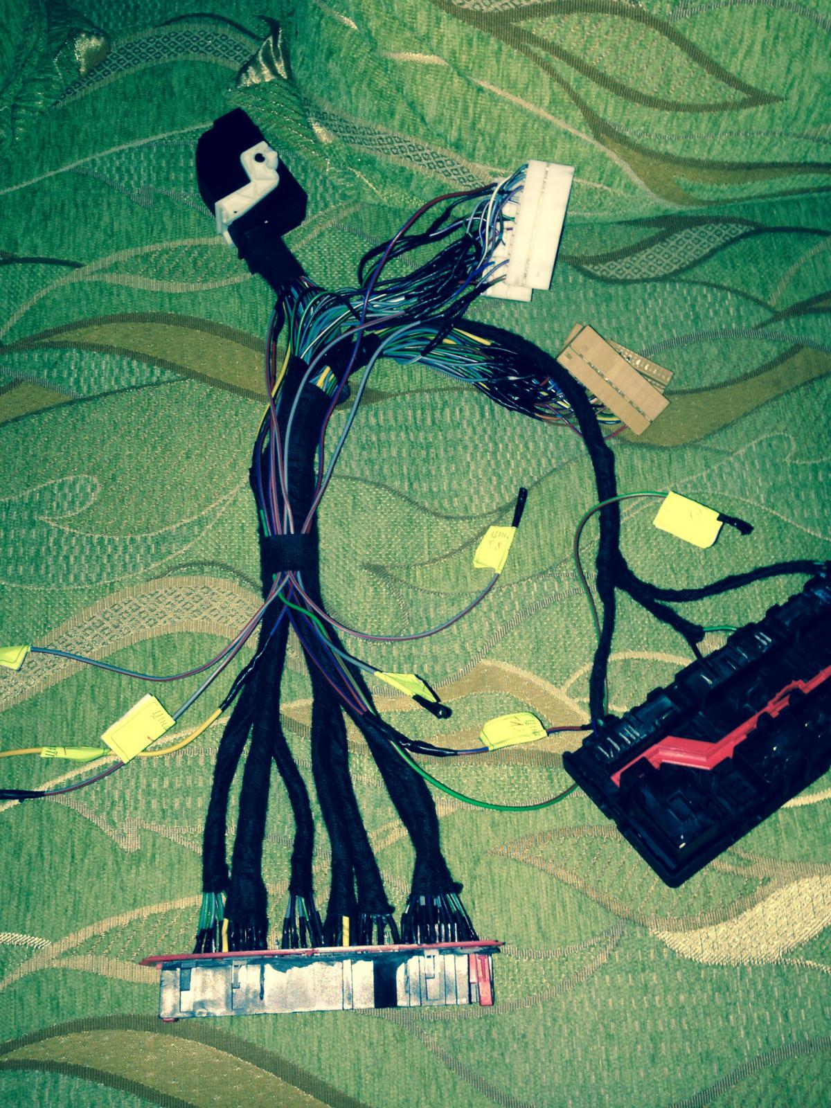

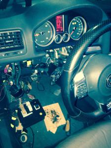

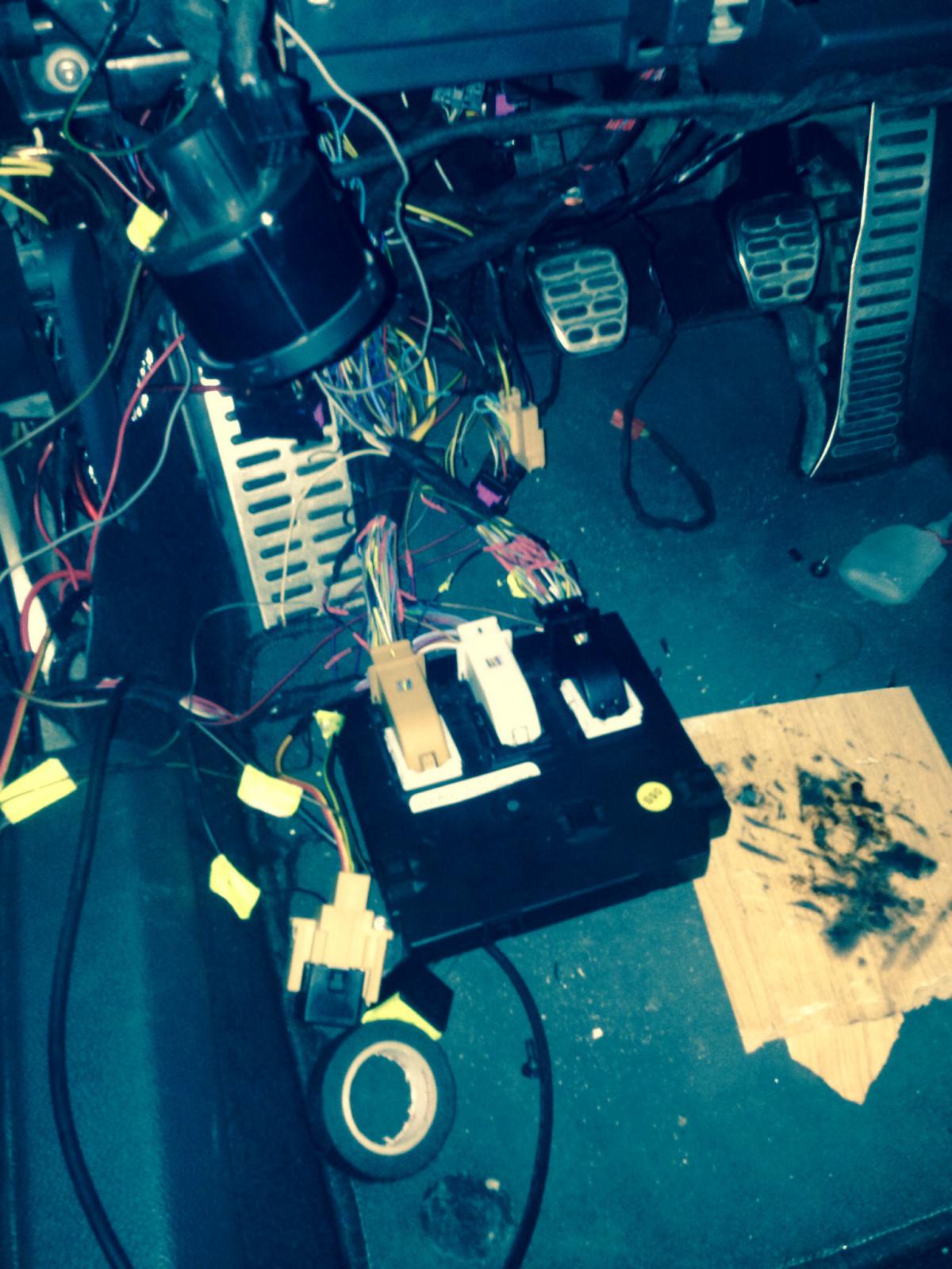

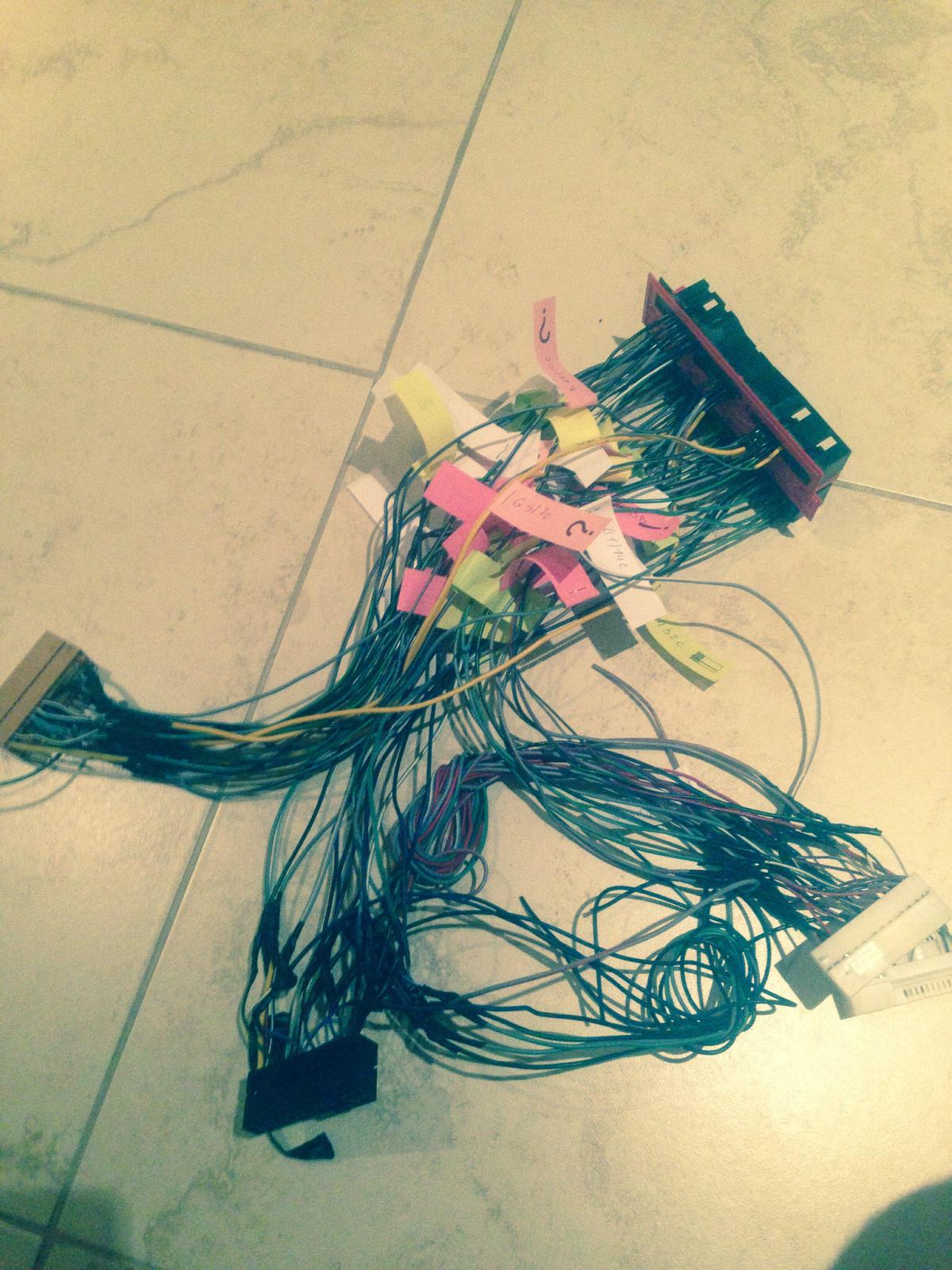

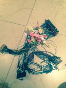

vkylymnyk 179 Жалоба Опубликовано: 10 сентября 2014 Давно не писал здесь, наконец то мне удалось приживить на свою джету блок центральной электроники от гольф р20 13 года. Вся этопопея тянулась 3 месяца так как любителей такого тюнинга практически нет и мало кто на такое пойдет . Было не мало подводных камней но удалось их пройти. Очень много помог мне один хороший чедовек звать его Юра у него тоже джета он тоже был начал но так и не сделал до конца Юра спасибо тебе. Данный блок дает мне возможность установить ДРЛ от р20 и установить асистент дальнего света и другие плюшки 13 года. Станом на сегодня с машины было выброшено два блока, а остался один)). Несколько фото с процесса, а и еще для управления этого блока надо новые ключи дыс. управ. Теперь новый щиток переходник сделан. Также на зиму хочу еще обни диски на зиму)) приглядел себе bbs rc r17. На днях займусь зеркалом FLA и DRL. 1 Поделиться сообщением Ссылка на сообщение Поделиться на других сайтах
vkylymnyk 179 Жалоба Опубликовано: 10 сентября 2014 Некоторые фото 2 Поделиться сообщением Ссылка на сообщение Поделиться на других сайтах
Юрец 327 Жалоба Опубликовано: 10 сентября 2014 Виталя там работы............ просто капец, это сообразит, тот чел, который хотя бы задумывался над этим вопросом... Я эту тему забросил, а ось ти такий впертий як і я, і все в тебе получилось, саме те, що є натхнення. Брат, я за тебе... Поделиться сообщением Ссылка на сообщение Поделиться на других сайтах
vkylymnyk 179 Жалоба Опубликовано: 10 сентября 2014 Если б не ты этого бы не было). Поделиться сообщением Ссылка на сообщение Поделиться на других сайтах

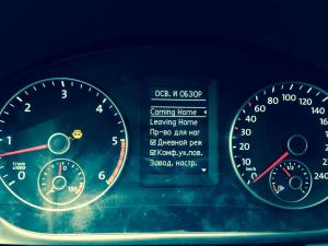

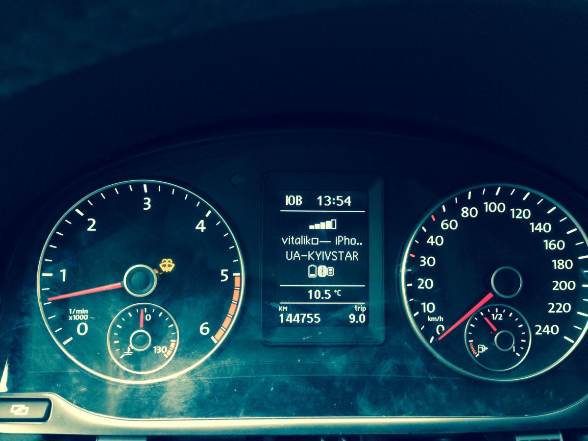

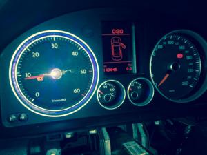

vkylymnyk 179 Жалоба Опубликовано: 26 сентября 2014 Монохромизация на финише)) осталось отогнать на мойку машину, а то от радости все зачухал панель))) спасибо Сане Греку за прошивку без него этого чуда бы не было, ну и после активации всех фитч в новом блоке центральной электроники у меня появилось много интересного. Теперь очеред drl от гольфа r20 и теперь можно думать про pla 2.0))) тем временем чет в голову пришло продать свои 18 диски с резей будем катать 17) все по кругу идет. Саня спс еще раз. 5 Поделиться сообщением Ссылка на сообщение Поделиться на других сайтах
