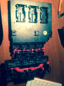

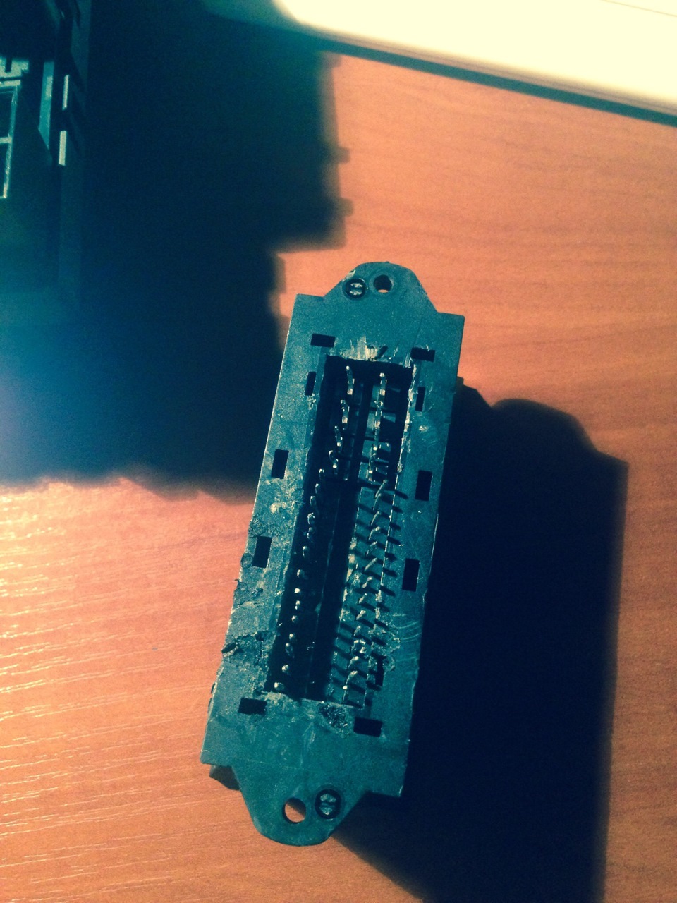

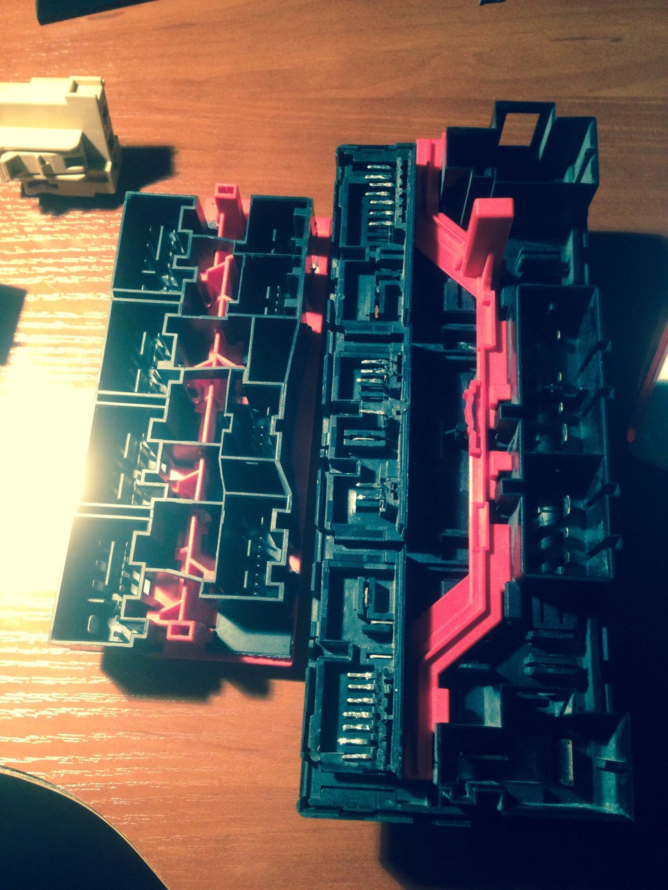

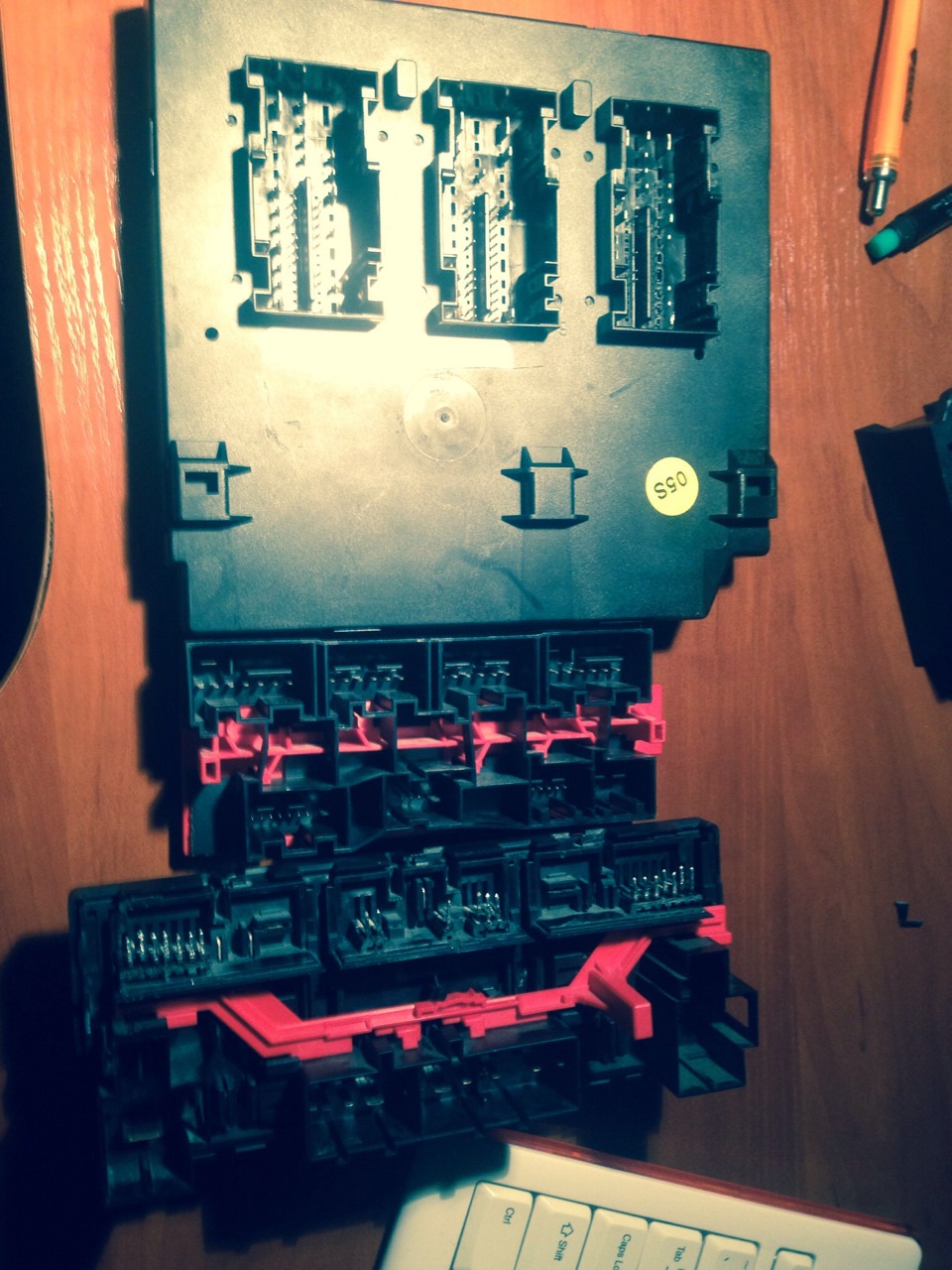

Чет выпал я отсюда) с машиной побывали на фесте никуда не выставлял , был первый раз и чтоб не опозориться хотел поглядеть), что это и с чем его едят.))  Спасибо Сереге с гольф клуба что принял беженца с женой)).По машине уже сделал бампер р 32 наконец то нашел себе целый гриль р32 в мат хроме. Еще осталось значок , а то новый не гуманно стоит 95$) в ОД. По приезду с феста начал одну затею дурную)) под названием ВСМ, пообщавшись с Юрчиком с Киева за что ему благодарность что еще не послал)). Начал я эту затею так как наш старый блок идет на выброс , а резать фишки не охота делаю переходник со старого блока, свой 3с8 х отдал на перепрошивку хочу одну фитчу в нет открыть. А пока мучаем новый ВСМ, блок попался от golf 6 R20 1k0-937-087J , вся эта затея моя слабость к ДРЛ от того ж golf 6 R20 которые у меня стоят в гараже уже больше года и вторая фитча это FLA зеркало которое тоже хочу внедрить. Был прикупил себе я щиток от golf 6 GTD, промахнулся с годами и еще покупка морды стало для меня накладно так как в гольфа торпеда другая. Это недоразумения было устранено на щиток от тоурана 2012 . как приедет щиток уедет к Сане , точнее к его другу)) . И еще одной неприятностью оказалось наш старый ключ не приживить к новому блоку ВСМ. По этому сегодня прикупил новый ключ 5К0. Ждем запчасти). Ну и пару фоток.
