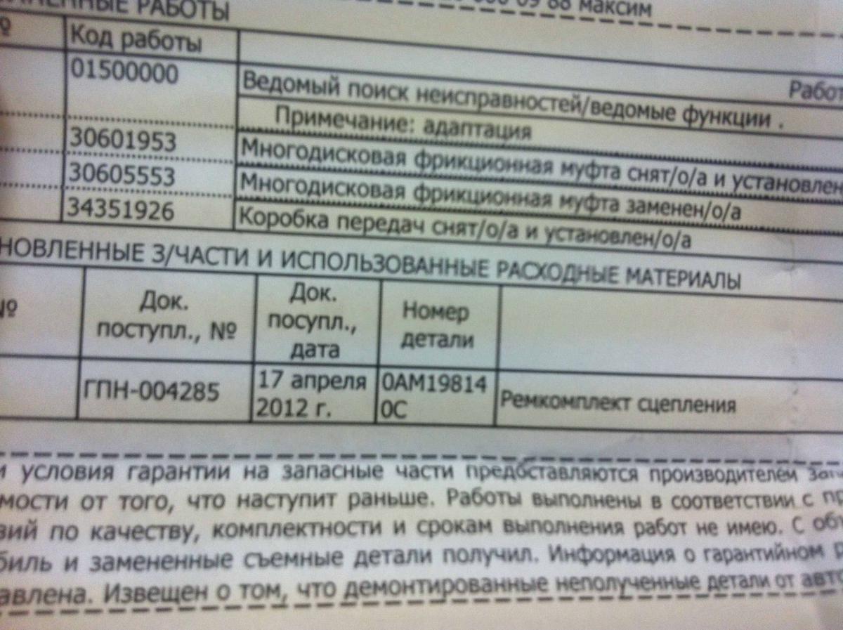

Мужчины, а вот мне на модифицированное поменяли?
Судя по номеру 0AM198140C похоже на модернизированное.
Один в один. Был 14 мая и уже сегодня предложили замену в четверг. В связи с VW FEST 2012 - 25-27 мая отказался и перенёс на 29 мая
А каталожный номер подкинуть можешь? Для страховочки пригодиться
В моем ответе есть каталожный номер из заказ-наряда Silver Sky.

Вижу, спасибо

Марс, гарантия ни о чем: гарантия на работы: 6 месяцев или 10 000 км...
