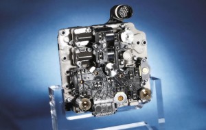

Жду новое сцепление, но сегодня перечитала эту тему, и у меня возник вопрос – мехатроник это элемент сцепления или самой коробки?
Это блок управления и мозги ( отдельный элемент КПП, прикрученный сбоку)

Значит замена сцепления не панацея…? Жаль конечно. Даже страшно представить, что буду делать с машиной после окончания гарантии.
