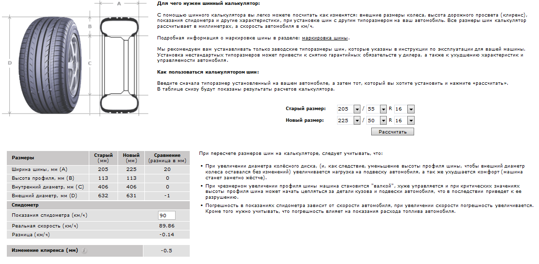

Dimmik 313 Жалоба Опубликовано: 23 апреля 2014 KUMHO KU31 225/50R16 .... так вот и получается, что и ***/50 R16 и ***/55 R16 разница в 2 см. "А у него профиль не меньше 205/55 - они по высоте один в один" значит не один в один Еще раз: 205/55-16 = 225/50-16 по высоте. 215/55-16 повыше на 1.5 см 205/60-16 повыше на 2 см. Шинный калькулятор в помощь. Поделиться сообщением Ссылка на сообщение Поделиться на других сайтах
The_Game 3 Жалоба Опубликовано: 23 апреля 2014 да увидел ,согласен Поделиться сообщением Ссылка на сообщение Поделиться на других сайтах
Stendal 111 Жалоба Опубликовано: 23 апреля 2014 Еще раз: 205/55-16 = 225/50-16 по высоте. 215/55-16 повыше на 1.5 см 205/60-16 повыше на 2 см. Шинный калькулятор в помощь. Циферки похожи на изменение диаметра, поэтому поправлю: 225/50-16 - ниже на 0,5 мм 215/55-16 - выше на 5,5 мм 205/60-16 - выше на 10 мм ( у самого такие) Поделиться сообщением Ссылка на сообщение Поделиться на других сайтах
Dimmik 313 Жалоба Опубликовано: 23 апреля 2014 Циферки похожи на изменение диаметра, поэтому поправлю: 225/50-16 - ниже на 0,5 мм 215/55-16 - выше на 5,5 мм 205/60-16 - выше на 10 мм ( у самого такие) Ну не знаю: по калькулятору 205/55-16 имеет высоту 632 мм, а 205/60-16 - 652 мм. Отсюда и 2 см. Плюс надо учитывать разницу в несколько мм от производителя к производителю. Поделиться сообщением Ссылка на сообщение Поделиться на других сайтах
Stendal 111 Жалоба Опубликовано: 23 апреля 2014 Это диаметр. Радиус в 2 раза меньше Поделиться сообщением Ссылка на сообщение Поделиться на других сайтах

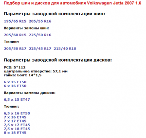

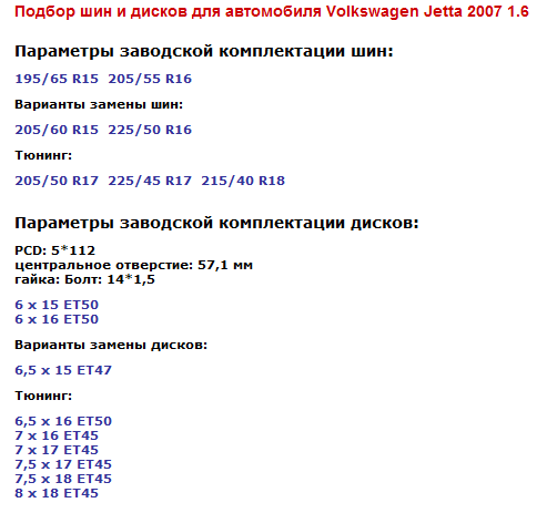

Андрей 152rus 0 Жалоба Опубликовано: 23 апреля 2014 для чего такие широкие нужны? а с таким профилем колесо еще меньше смотрится наверно в больших наших арках Вопервых Здраствуйте. Для чего такие широкие говорите, да не намного они шире визуально как кажется в воображении, точь в точь как 205/55 только чуть пошире(смотрятся точно также), и насколько широкими арки некозались но они нас ограничивают в выборе покрышек. Мне просто захотелось резину чуть пошире и чтоб профиль не ниже был, потомучто такие у нас дороги, я бы с радостью 18-е воткнул. Я никому ничего не навязываю и не советую, я просто расказал что я купил и мне это нравится. Вот некоторые данные чтоб неспорить. Поделиться сообщением Ссылка на сообщение Поделиться на других сайтах
