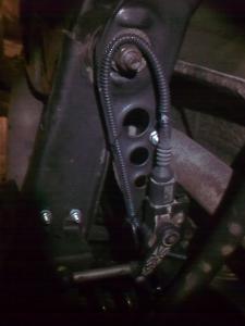

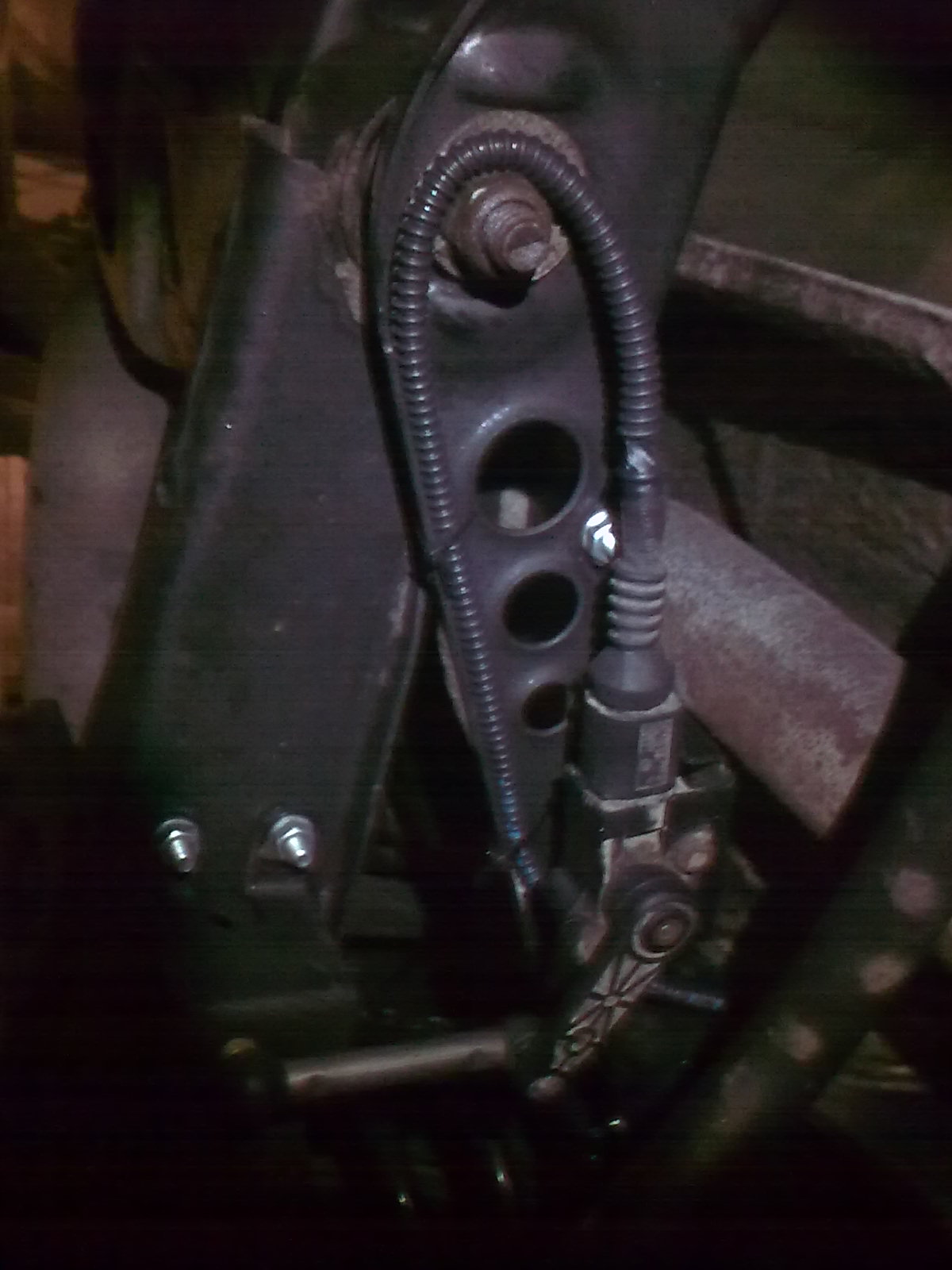

Кстати, вот фото как я закрепил проводку от заднего датчика
Мне кажется так проводка не будет тереть по рычагу при движении.
а как по штатному?
а как по штатному?
Если чесно Х.З., мне кажется, что так перетирать провода не будет, поскольку они закреплены только на не двигающихся между собой деталях подвески и кузова автомобиля.

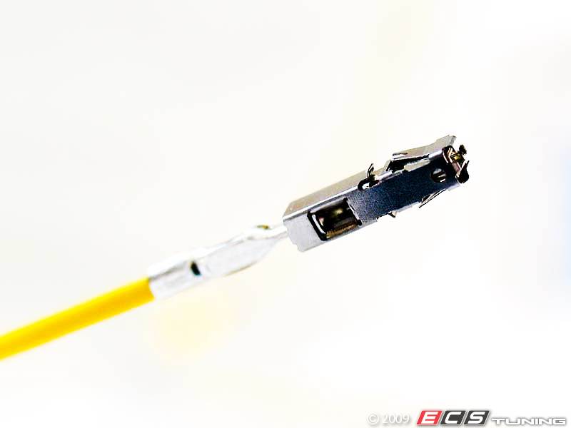

Никак не получается защелкнуть на правой фаре 12-ти пиновый разъём, после установки пинов фиксатор защелкнул а он как будто упирается во что то :umnik:
Еще вопрос. Блоки розжига ставлю не оригинальные и возникло пару вопросов с их правильным подключением. Как можно посмотреть схема разъёма, чтобы понять какой провод за что отвечает?
П.С. Нельзя начинать установку в 20.00 - после 2 ночи хочется поставить назад стоковые фары и не :sexbad: себе мозги. Хорошо хоть сразу покромсал родную фишку - дороги назад нет. :child:
Питание можно взять в любом свободном месте в блоке предохранителей. Я временно вообще по началу на прямую примотался к питающему проводу, а уже потом через предохранитель.
Что бы штекер зашел в паз на фаре, как и писалось выше, надо его защелкнуть, подвинув внутреннюю часть (вроде оранжевая).

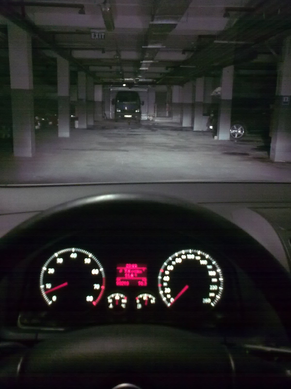

Свет теперь такой
а был такой отстой для ослепления НЛО
post-909-0-14952400-1331912400_thumb.jpg :shock:
Перед установкой фар, ездил месяц с штатным галогеном, разница ОГРОМНА!
