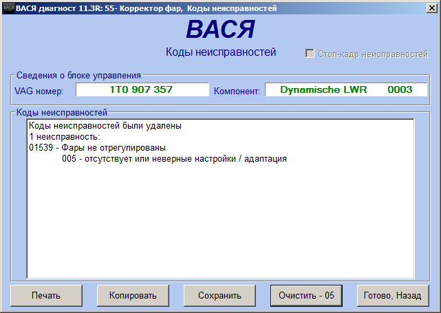

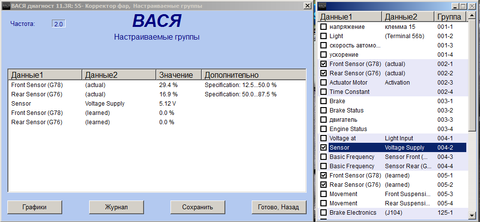

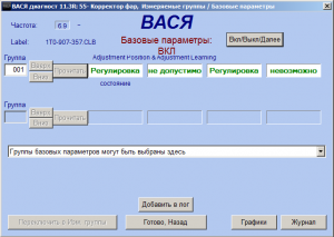

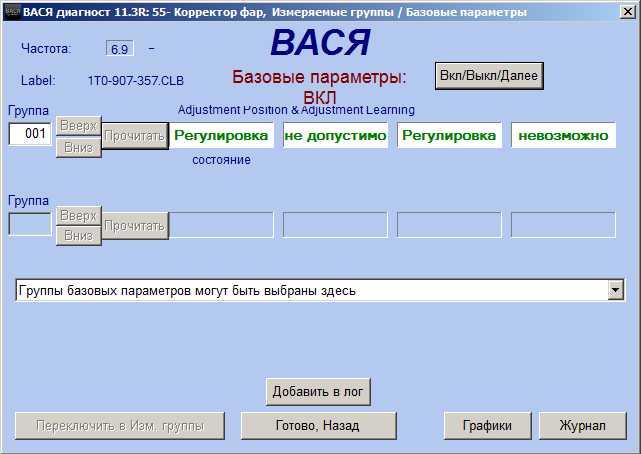

Проблемка нарисовалась: сразу после установки фар появилась ошибка в 55м блоке "фары не отрегулированы, не верные настройки/адаптация..."post-1502-0-23640500-1319220693_thumb.png а в базовых настройках была вот такая картина post-1502-0-04413700-1319220752_thumb.png Думал сгонять к ОД на регулировку и там все решить. Фары отрегулировали на стенде, НО как бы не изменяли крен авто, садясь почти всеми мастерами в багажник, фары по вертикали не корректировались. Долго сервисмены возились с васом, что там делали не сказали и не показали, мол это интеллектуальная собственность VW :-D :-D :-D , но в итоге был вынесен вердикт: блок управления не видит датчики положения кузова-на них питания нет. Приехал домой, еще раз перепроверил схему - все верно, полазил васей и в измеряемы настройках нашел следующее : post-1502-0-31561300-1319221093_thumb.png Положения 29.4 % Front Sensor (G78) (actual) и 16.9 % Rear Sensor (G76) (actual) понятно, что это фактические, и они изменяются если сесть в багажник, следовательно датчики исправны и работают. А вот строчка 0.0 % Front Sensor (G78) (learned)
0.0 % Rear Sensor (G76) (learned), как я понял переводится, как обучаемые параметры. В общем, кто что думает по это поводу? Как обучить?
Вот выложил фото и сам смотрю, что на последней в графе "Дополнительно", по всей видимости, указаны допустимые углы, значит задний сенсор установлен не верно, но как же его можно поставить не так??? Там и вариантов то других нет.......

По поводу ВАСИ, к сожалению помоч не могу. Скажу только, что у меня тоже ошибку выдавал 55 блок, но после адаптации всё стало Ок.

Проводка звониться на датчики, смотри роспиновку точно. С адаптацией проблем не должно быть . код какой прописал в блок 55.
Спасибо,мужчины, на добром слове! :beer2: В общем, иногда хорошо проговаривать проблему вслух! Как я и предполагал, мои кривые руки поставили задний сенсор так, что его коленка была повернута в другую сторону. :? Две минуты под машиной и вуаля! Адаптация прошла успешно, ошибок нет.! :punk: Вот только эксперимент с посадкой "груза" в багажник, ощутимых изменений угла наклона фар не дал. Может конечно и крен был не большой. Сначала показалось, что работает правда. Короче говоря, есть над чем работать! А лампы я и так новые поставил, единственное не оригинальные, а филипс. Буду думать...
