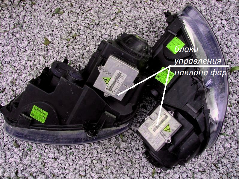

Мужчина, я перечитал этот список уже много раз. В списке есть 2 блока (5 позиция) - exist говорит, что данные блоки стоят 13 000 рублей за 1 штуку.
А блок на 9 позиции - 7 000 рублей.
При этом Greck говорит, что нужен только один блок...
Вот я и путаюсь.
Да покупать еще 2 блока, которые стоят дороже оптики - это дорого...
Изменено пользователем Silver Sky

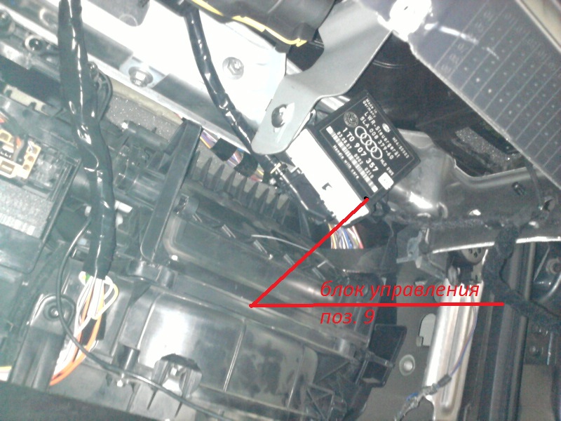

5, это те блоки которые под фарой стоят, 9 это блок автокорекции. Я ж писал тебе фары в комплекте читай.
Изменено пользователем vkylymnyk
Silver Sky если есть возможность, сфотографируй все детали, что у тебя есть, и фары в т.ч. с задней стороны, выложи и мы скажем чё ещё нужно.
А так, по сути, фары уже идут с блоками регулировки угла наклона фар поз. 5 (если брал б/у), лампами и блоками розжига.
поз. 6 и 7 - это сами датчики положения кузова, которые устанавливаются на подвеску автомобиля.
поз. 9 - это сам блок управления, который устанавливается за бардачком и управляет наклоном фар исходя из показаний датчиков положения кузова. Он подключается к фарам, датчикам 6и7 и к гетвею. Блок управления нужен один.
