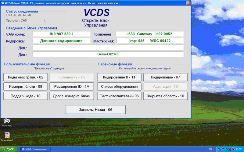

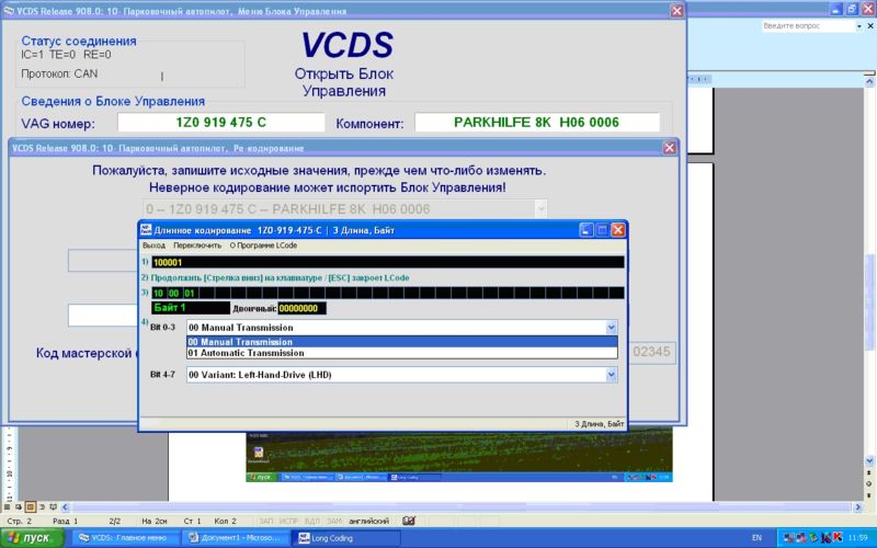

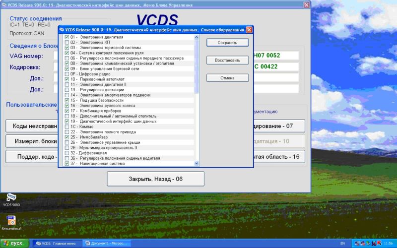

я в 19 блоке включал не в длинном кодировании, а в "списк оборудования", и парковочный ассистент - блок 55 называется... В длинном кодировании блока 55 выбрал МКПП и что парктроник работает без камеры заднего хода. :shock:
какой номерок блока парктроника у тебя и какой гейтвей?
Домой доберусь - посмотрю... Там, даже гдето скрины делал...

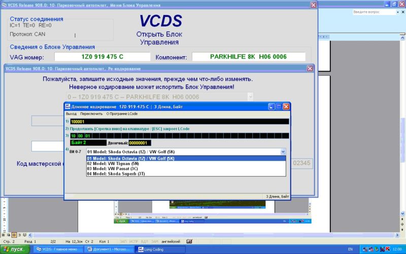

я тоже кодировал блок парктроника на то что механика + без камеры + модель выбрал джетту... одна трабла оно Джетту 6 рисует :shock:8)
Вот мои скрины: :shock:post-3706-13129951510857_thumb.jpgpost-3706-13129951511606_thumb.jpgpost-3706-13129951511972_thumb.jpgpost-3706-13129951512353_thumb.jpg

у меня уже другие модели в кодировании второго байта...
