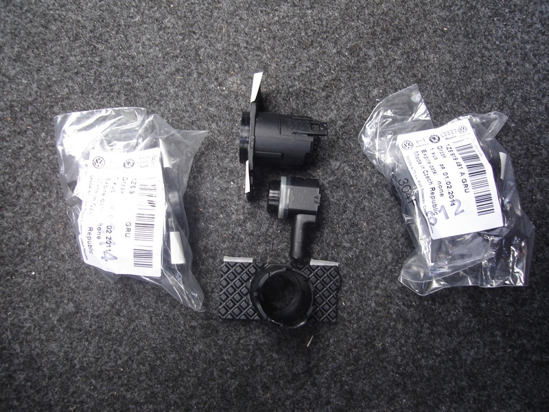

Приехали мои кронштейны 1Z5 919 491 GRU (AGRU).... НЕ ПОДОШЛИ к моим датчикам (4H0 919 275)! :prilichno::(:? Какие теперь заказывать!? ХЗ..... :?:):(

давай фото... тока с приставкой к номеркам ты перепутал... обычно GRU значит грунтованные, а грунтованные могут быть датчики а не крепления думаю определенно незачем красить...

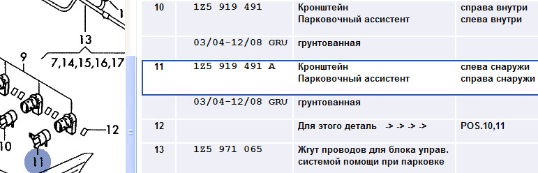

Фотку чуть позже выложу... Вот они от Октавии в ЕТКА

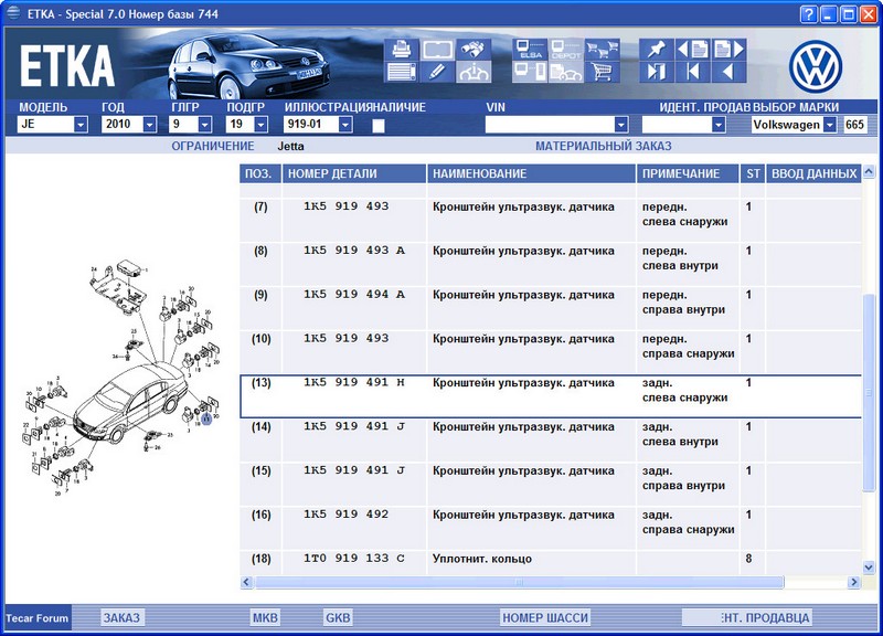

Кстати, они уже со скотчем. Теперь думаю один кронштейн на пробу заказать (1K5 919 491 H) от Джетты, мож подойдет :prilichno: По идее должен подойти к моим датчикам. :(

Очень странно... они даже на картинке не похожи на мои... от джетты какого года? смотри не наколись опять так как в джетте были совсем другие датчики...

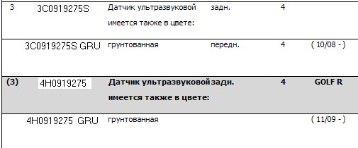

post-2863-13129952280207_thumb.jpg Эти кронштейны очень большие... Честно сказать не видел таких на Октавиях. А на счет 1K5 919 491 H сегодня перелопатил весь инет и ЕТКу... Нашел, что 4H0 919 275 и 3C0 919 275 S вроде бы похожи и соответственно кронштейны к ним должны быть одинаковые. Вот в ELCATS нашел...
4646767.th.jpg вот эти нужно нам кронштейны они все имеют свое положение , у тебя такие датчики как у нас всех или от октавии. Если такие как у нас то фото в помочь .
vkylymnyk
Я так и подумал и заказал пока один кронштейн 1K5 919 491 H (задний левый наружный). Датчики у меня 4H0 919 275. Так что буду смотреть, что приедет))).
да это те кронштейны под эти датчики
Спасибо за инфу!, но заказал пока один... для проверки, второй раз наколоться не хочется :fignya:
прокола не будет если ты датчики правильно назвал.
