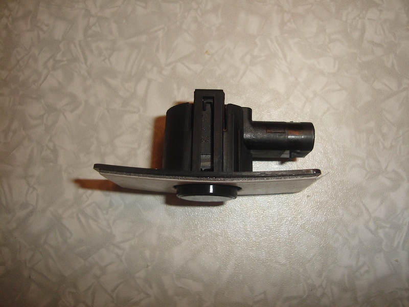

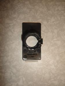

seoa40 127 Жалоба Опубликовано: 4 июля 2011 Я так и подумал и заказал пока один кронштейн 1K5 919 491 H (задний левый наружный). Датчики у меня 4H0 919 275. Так что буду смотреть, что приедет))). Ну вот спустя ТРИ недели приехал мой кронштейн))) УРА! Он самый!!! Даже со скотчем, уже... Теперь буду остальные три до заказывать (1K5 919 491 J - внутренний (2 шт.), 1K5 919 492 задний правый наружный). Еще ТРИ недели "курю"... Поделиться сообщением Ссылка на сообщение Поделиться на других сайтах

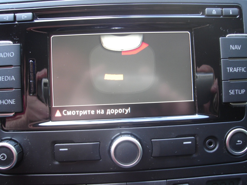

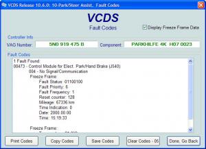

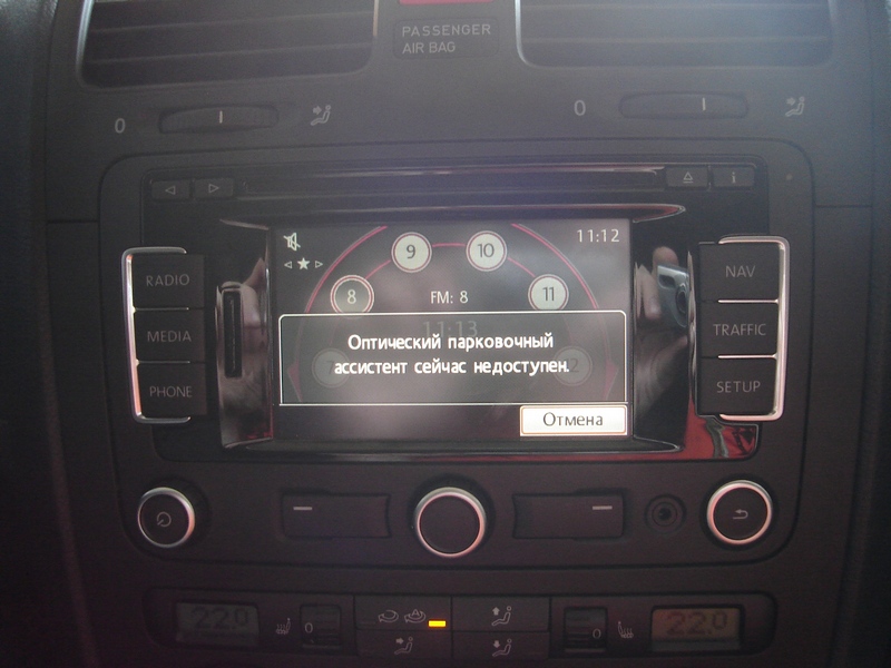

seoa40 127 Жалоба Опубликовано: 4 июля 2011 На днях пищалка приедет и буду пробовать, избавляться от ошибок в блоке парктроника Сегодня прогресс: Моя РНС 310, после удаления ошибок вот, что показала Поделиться сообщением Ссылка на сообщение Поделиться на других сайтах
Greck 794 Жалоба Опубликовано: 4 июля 2011 seoa40 ууу, ты уже близок к результату Поделиться сообщением Ссылка на сообщение Поделиться на других сайтах

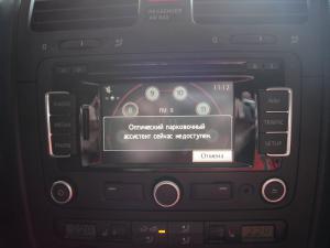

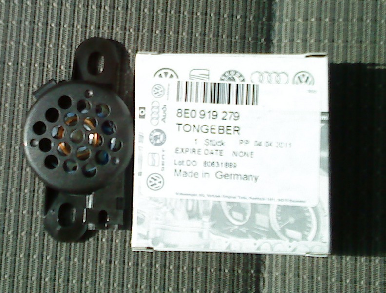

seoa40 127 Жалоба Опубликовано: 12 июля 2011 Сегодня приехала пищалка)))) После ее установки, заработал парктроник Но все равно остается еще одна ошибка... почему, не знаю... В принципе и с ошибкой парктроник, вроде, работает))) Теперь осталось дождаться остальных кронштейнов и установить датчики Поделиться сообщением Ссылка на сообщение Поделиться на других сайтах

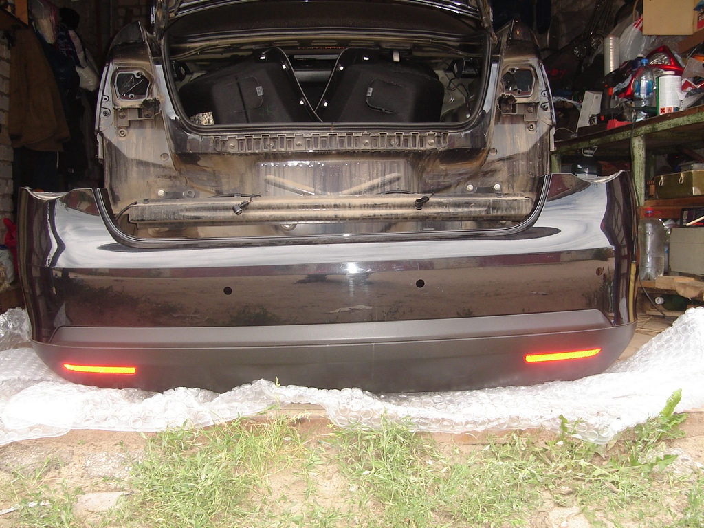

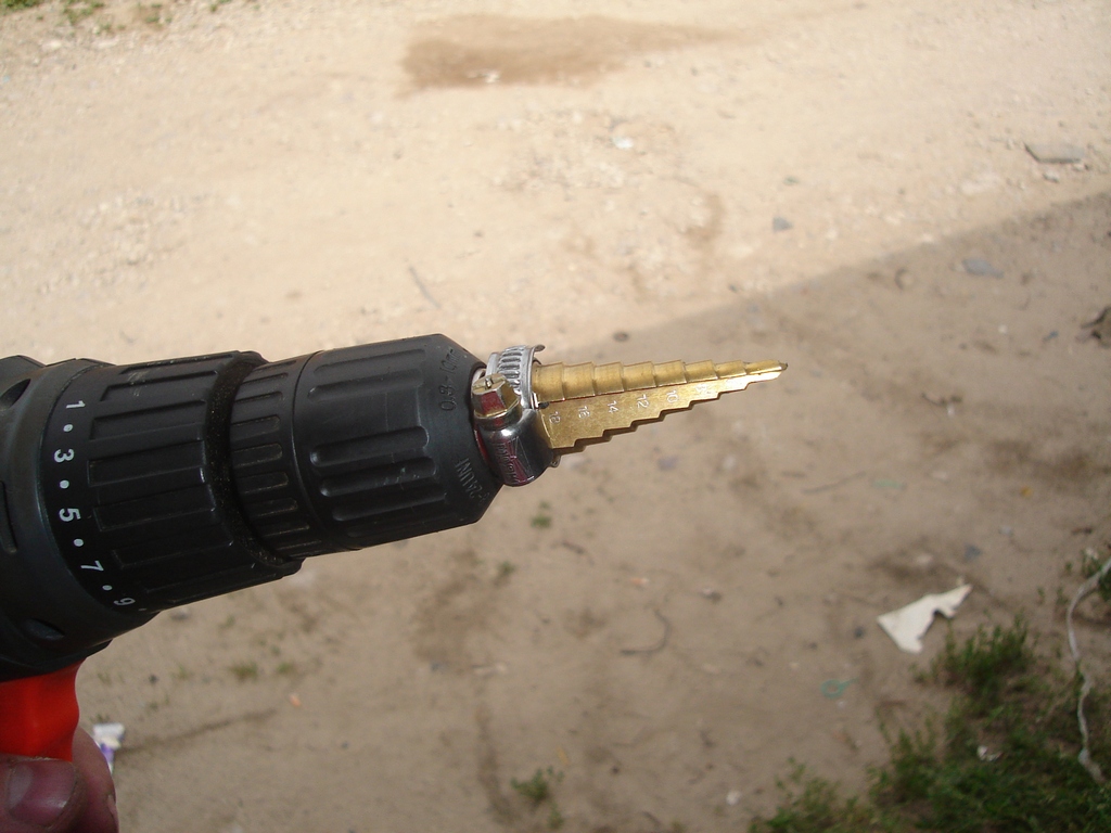

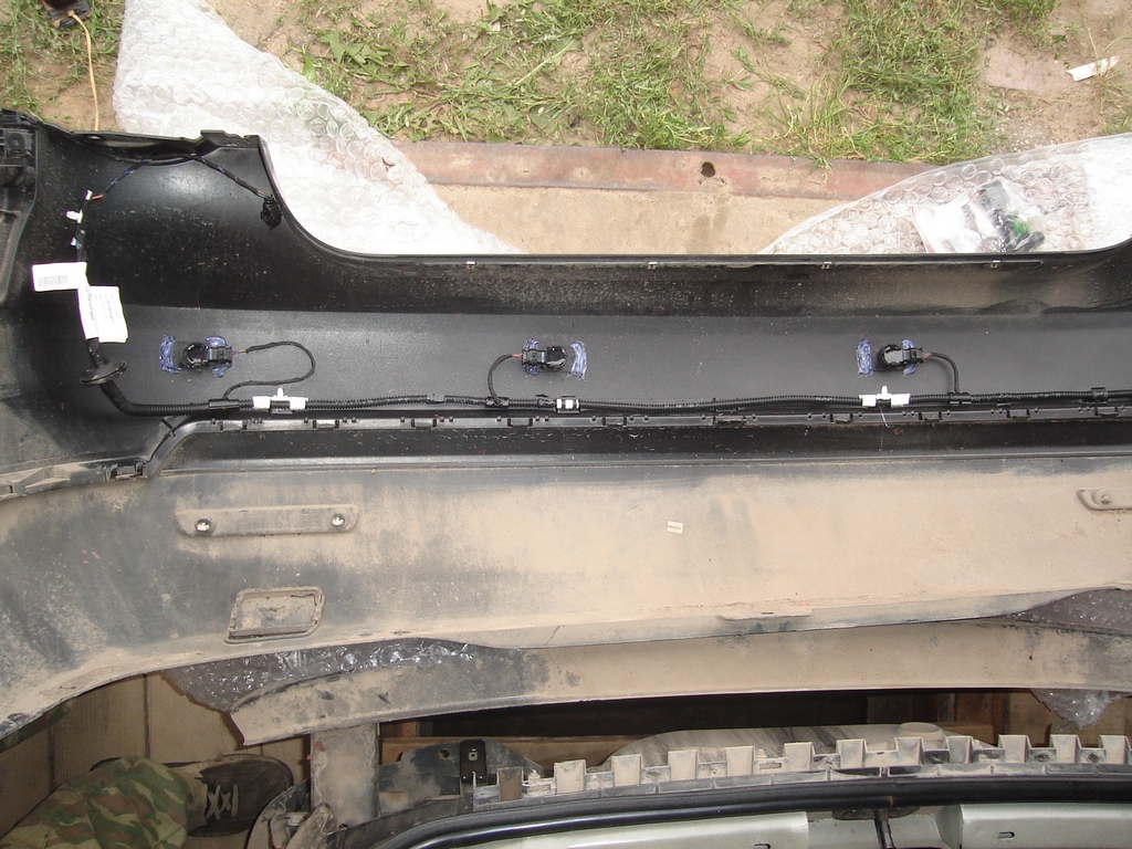

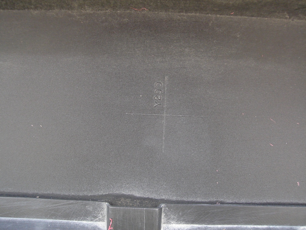

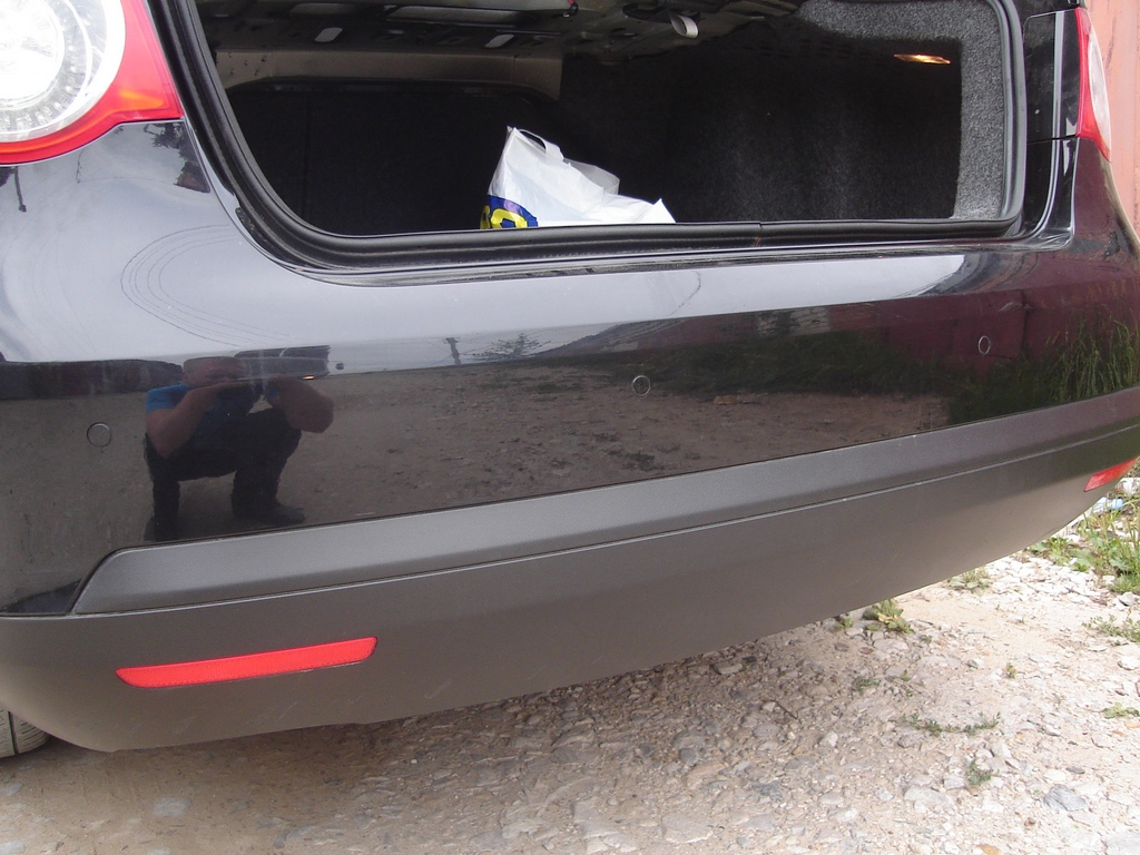

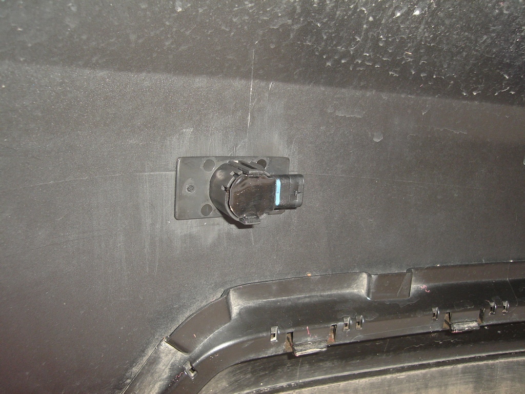

seoa40 127 Жалоба Опубликовано: 25 июля 2011 Ура свершилось! Приехали на днях мои недостающие кронштейны....и установка заднего парктроника завершена. Пришлось сегодня повозиться в гараже, с демонтажем обшивки багажника, брызговиков и бампера... Но все это уже есть в отчетах, поэтому подробно нет смысла разжевывать. На фрезу (оно же ступенчатое сверло) приспособил хомут, что бы случайно не переусердствовать с отверстиями Сверло идет в бампер как нож в масло . Сверлил с внутренней стороны по меткам (крестикам)... получилось между отверстиями ~402 мм. Вот список моих деталей для установки только заднего парктроника: 5N0 919 475 B Блок управления помощи при парковке (Тигуан)...(Спасибо DIM-JANу! ) 4H0 919 275 GRU Датчики парковки (4 шт.) 1T0 919 133 C9B9 Уплотнительное кольцо датчика (4 шт.) 1K5 919 491 H Кронштен датчика (наружный, левый) 1K5 919 492 Кронштен датчика (наружный, правый) 1K5 919 491 J Кронштен датчика (внутренний) ( 2 шт.) 8E0 919 279 Динамик (Пищалка) 4B0 972 623 Корпус разъема к пищалке 000 979 009 E Провод в корпус пищалки (лично не заказывал, т.к. были в наличии) 8E0 972 416 A Корпус разъёма под плоские контакты (CAN + питание + пищалка) «коричневый» 5N0 971 104D Жгут проводов (Тигуан) 3 Поделиться сообщением Ссылка на сообщение Поделиться на других сайтах
