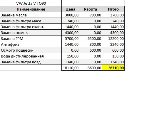

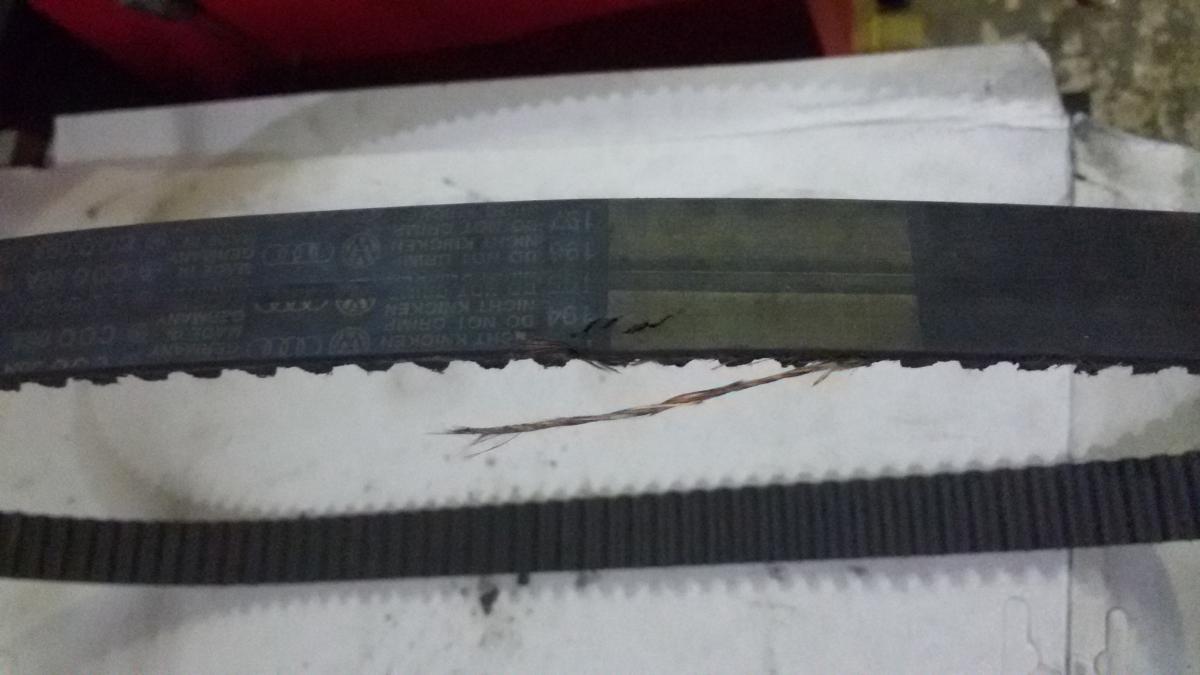

Machinis 9 Жалоба Опубликовано: 9 февраля 2015 (изменено) Мое ТО90. Пробег 90320км. С учетом, что салонный и воздушный фильтра менял сам. Ремень на фото, ролик подклинивал. Помпу, думаю тоже правильно поменял. Все сальники и ходовая в отличном состоянии! Изменено 9 февраля 2015 пользователем Machinis Поделиться сообщением Ссылка на сообщение Поделиться на других сайтах
Lancer2 6 Жалоба Опубликовано: 10 февраля 2015 Вот это расценочки, уж за замену помпы то 4300р по мне так вообще борщ. Поделиться сообщением Ссылка на сообщение Поделиться на других сайтах
Petroveech 542 Жалоба Опубликовано: 10 февраля 2015 Это цена самой помпы, а работа по замене 00руб Поделиться сообщением Ссылка на сообщение Поделиться на других сайтах
kostik(tm) 17 Жалоба Опубликовано: 11 февраля 2015 Даа, на запчасти цена тоже охренеть.. Поделиться сообщением Ссылка на сообщение Поделиться на других сайтах
