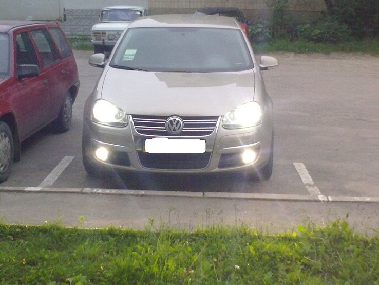

Сегодня установил себе ксенон в ПТФ подключение такое как и на ближний свет результат на лицо
ПТФ

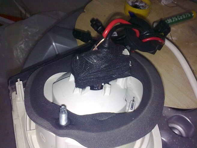

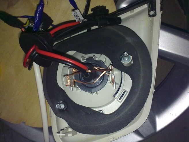

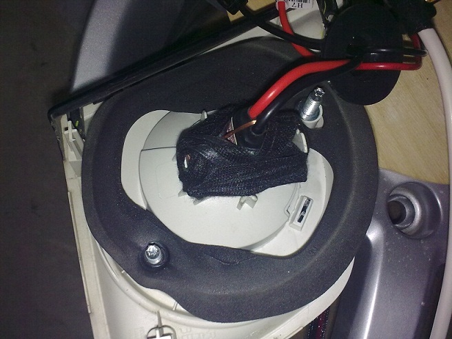

Установил я себе ксенон как и говорил на задний ход все работает плафон греет но не очень, штатная лампа больше грела. Вечерком сброшу фото как сделал и как светит ночью.

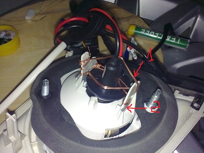

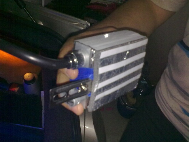

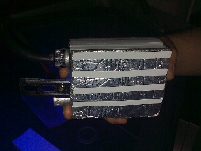

Для установки ксенона на задний ход необходимо сам ксенон я покупал самый обычный цоколь покупал Н7 если чтоб не пошло не так были б про запас на ближний свет нужно обманку покупал конденсатор как и предыдущие на 10000мк мощность 50w температура 85 градусов. Конденсаторы ставил в разрыв блока ксенона, питание брал от клеммы той что питалась штатная лампа . Лампу прикрепить немножко сложно потому как нету цоколя и лампа движешься для того чтоб она не шаталась я установил под нее скрепку которую использовали для крепления лампы в ближним свете на фото видать эту скобу она обозначена цифрой 2, для крепления я использовал обычный жилистый провод, твердые провода плохо использовать так как плохо ими зажимать лампу. Для уверенности обмотал цоколь лампы вокруг изолентой на фото видать. Блок крепил вверху на фото видать там есть болт который держит фонарь освещения номера фото также прилагается блок еще помимо этого взял на двухсторонний скотч и еще осталась от шумки изоляция ее приклеил на блок для того чтоб не было дребезжания сами провода приклеил изолентой чтоб не шатались. Фото в ночное время заброшу.
