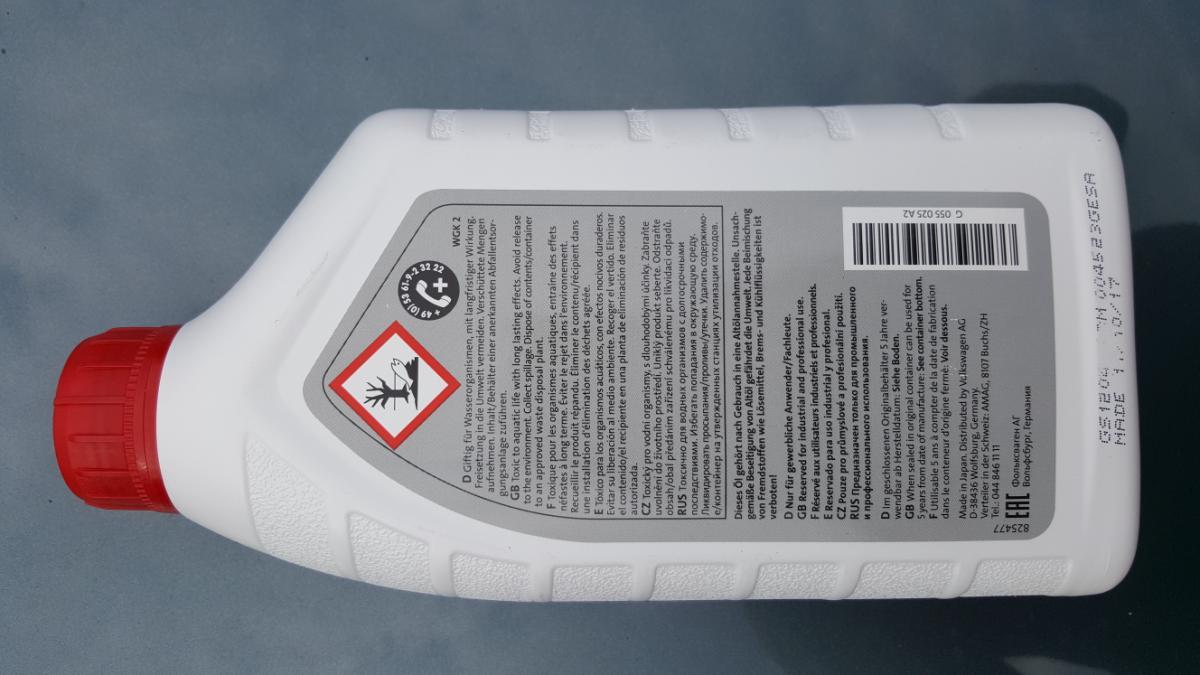

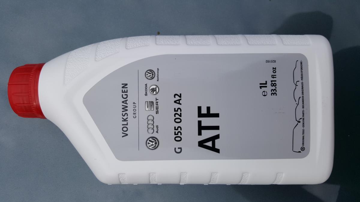

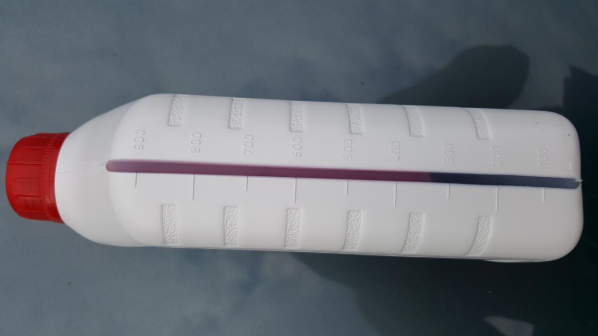

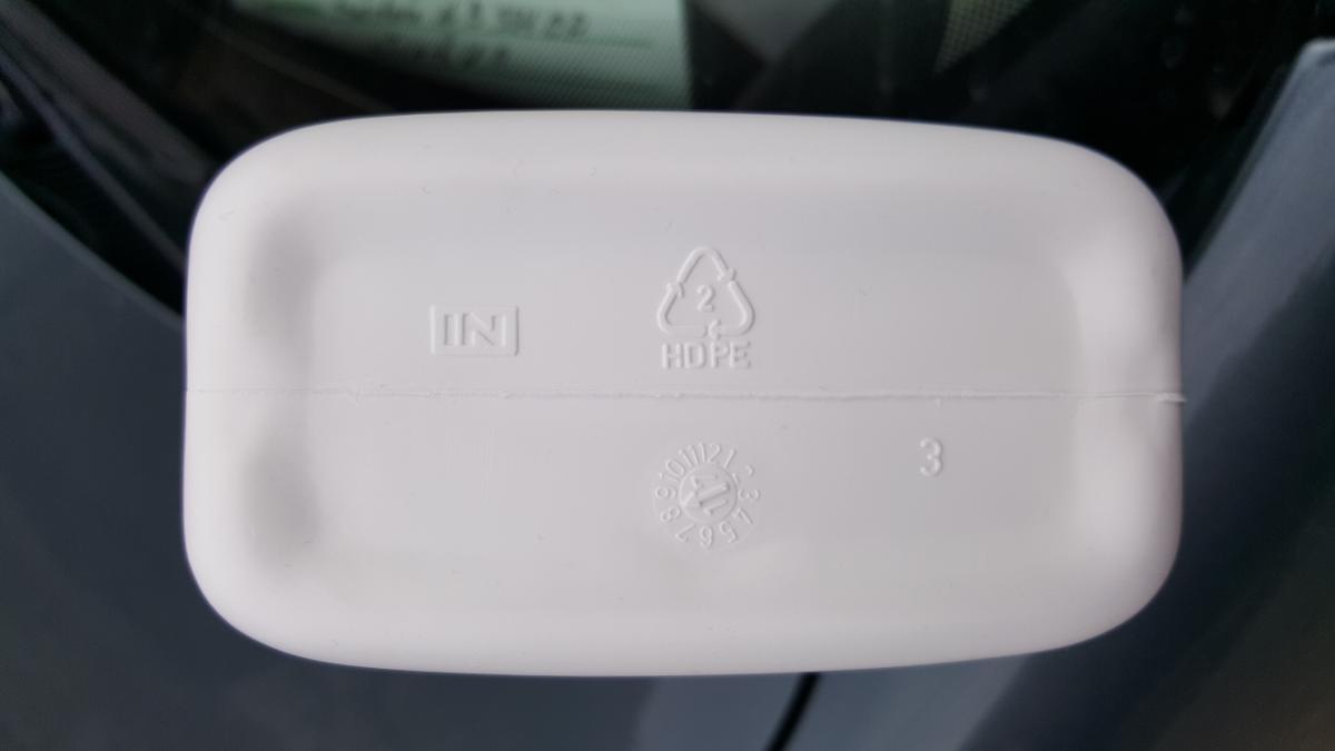

Добрый вечер форумчане! Нужна помощь тех кто покупал себе оригинальное масло VAG G 055 025 A2. Купил себе масло и хочу удостовериться оригинал пришел или нет. Если не сложно сравните фото со своими канистрами.
Да оригинал это. Мобиловского производства.
