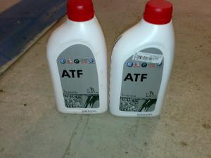

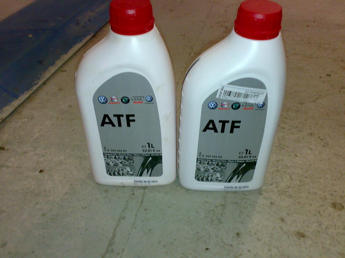

Решил поменять масло в АКПП 6ступ JTY. Обратился к ОД и получив отказ со словами, что масло залито на весь срок эксплуатации. Поехал в магазин exist заказывать з\ч фильтр маслянный, прокладка поддона, кольцо уплотнительное, масло транссмисионное.Если кому надо прилагаю артикулы и цены VAG 09G 325 429 A Фильтр масляный АКПП 1 999,19руб.; VAG 09G 321 370 Прокладка поддона АКПП 1 873,28руб.; VAG 09D 321 181 B Кольцо уплотнительное 64,10 руб.; VAG G 055 025 A2 Масло трансмиссионное, 1л 1 009,79руб. купил 5 литров. Всё получив, приступили к работе.

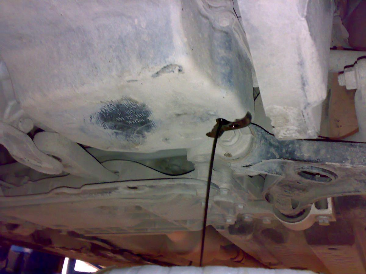

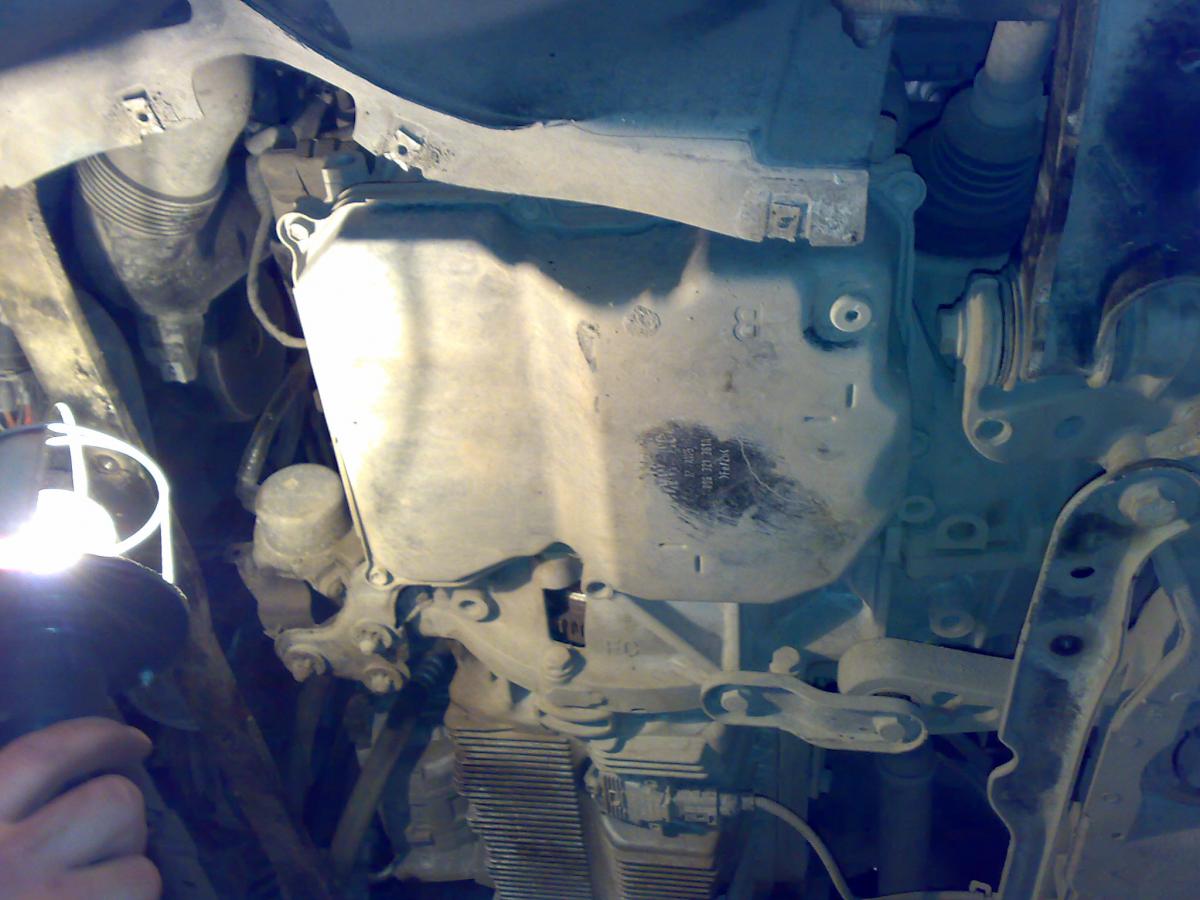

post-7934-0-18864100-1326207535_thumb.jpgснимаем защиту, и шестигранником на 6" откручивает пробку вытекает немножко масла, потом этим же шестигранником выкручивает трубку для проверки уровня масла и сливаем масло.

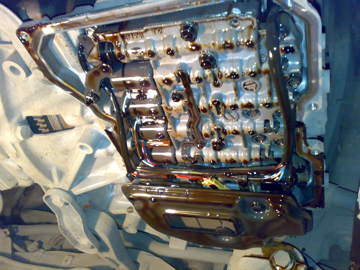

откручиваем поддон

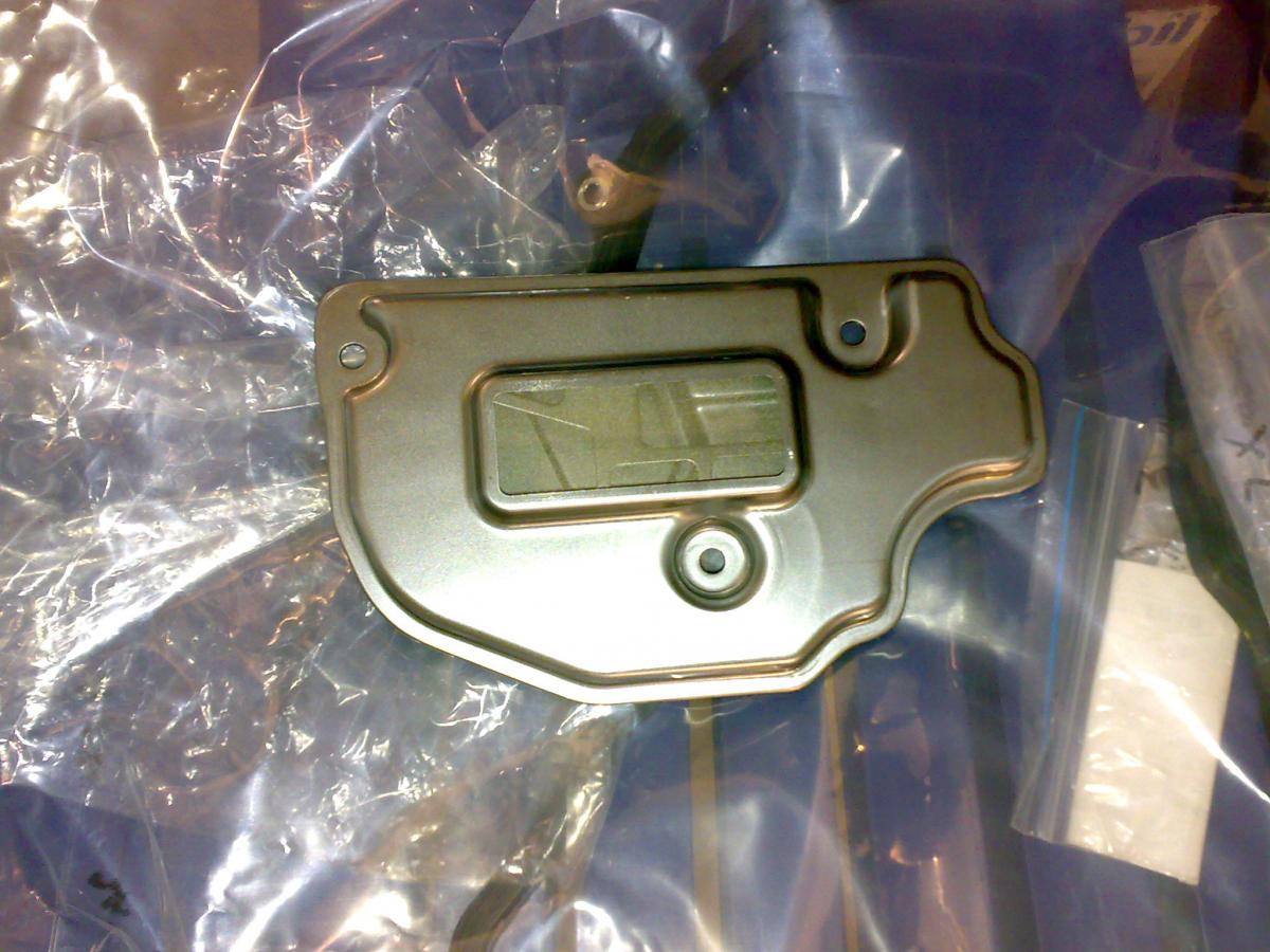

даем стечь маслу и откручиваем маслянный фильтр,вытекает еще немного масла . Промываю поддон, и начинаю собирать в обратной последовательности. Прикручиваю новый фильтр
