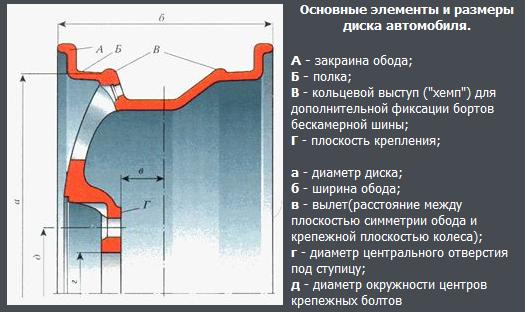

1. Ширина обода.
Запомните! Есть золотое правило: она должна быть на 25-30% меньше ширины профиля шины. Допустим, Вы ищете под шину 195/70 R15. Ширина ее профиля 195 мм. В дюймах это будет 7,68 (надо 195 разделить на 25,4). Отнимите от этой величины 25% или 30% и полученное число округлите до ближайшего значения из стандартного ряда. Получите 5,5 дюйма - обод именно такой ширины нужен для шины 195/70R15.
Предупреждение!
Использование как слишком широких, так и слишком узких дисков (относительно ширины профиля шины) нежелательно: нарушается проектный профиль шины (боковины либо сжаты закраинами обода, либо растянуты на нем), из-за чего ухудшаются ее ездовые характеристики - реакция на поворот, сопротивление уводу, боковая жесткость. Допустимое отклонение ширины обода от нормы составляет 0,5 - 1,0 дюйма для дисков с монтажным диаметром до 14 дюймов; и 1,0 - 1,5 дюйма - для дисков с диаметром 15 дюймов и более. Но лучше, конечно, брать диск точно под шину.
2. Диаметр диска
Полный ряд монтажных диаметров легковых и внедорожных дисков:10, 12, 13, 14, 15, 16, 17, 18 и 19 дюймов. Подавляющее большинство современных автомобилей бегает на 13-, 14-, 15- и 16-дюймовых дисках. В последнее время наблюдается стойкая тенденция к увеличению монтажного диаметра; машины для которых штатными являются, например, 13-дюймовые диски, переводят на 14 дюймовые, 15 на 16 и т.д. Это объясняется стремлением использовать шины низких и сверхнизких серий, поскольку их ездовые качества лучше, чем шин высокого профиля. А чем ниже серия шины, тем меньше в колесе резины и, соответственно, больше металла - ведь наружный диаметр колеса остался неизменным. При использовании стальных дисков монтажный диаметр особо не увеличишь - это приведет к возрастанию массы колеса, что нежелательно. А применение легкосплавных дисков позволяет увеличивать монтажный диаметр диска, не утяжеляя колесо в целом.
Предупреждение! На спортивных версиях автомобилей тормозные механизмы больше, чем на неспортивных, - следовательно, и диски должны быть больше его монтажного диаметра, иначе тормоз упрется в обод. Например, 15-или 16-дюймовый хотя на тюнинговых, спортивных и внедорожных автомобилях могут использоватся и более широкие диски - до 13,5 дюйма
3. Диаметр расположения отверстий крепления (обозначается PCD - Pitch Circle Diameter) и количество этих отверстий. Например, PCD100/4 - 4 отверстия на диаметре 100 мм.
Предупреждение! Поскольку отверстия крепления делают с солидным допуском в плюс по диаметру, можно ошибиться в выборе PCD, если он отличается от штатного на пару миллиметров.
Например, на ступицу с PCD100/4 часто надевают колесо PCD98/4 (98 мм от 100 на глаз не отличишь). Это недопустимо. В этом случае из всех гаек (или болтов) только одна будет затянута полностью; остальные же отверстия 'уведет' и крепеж останется недотянутым или затянутым с перекосом - посадка колеса на ступицу будет неполной. На ходу такое колесо будет 'бить', кроме того, не полностью затянутые гайки будут откручиваться сами собой.
4. Диаметр центрального отверстия диска (устойчивого международного обозначения нет).
У штатных колес автомобиля центральное отверстие, как правило, точно подогнано к ступице оси; на заводах принято центрировать колесо именно по нему - его диаметр является посадочным. Но если Вы покупаете диск в магазине, не удивляйтесь тому, что центральное отверстие может оказаться больше положенного. Производители запчастей часто делают отверстие заведомо увеличенного диаметра и снабжают диск набором переходных колец, что позволяет использовать его на разных моделях автомобилей. Колесо в этом случае центрируют по PCD.
5. Вылет колеса.
Это расстояние между продольной плоскостью симметрии обода и крепежной плоскостью колеса. Вылет может быть нулевым, положительным (ступица диска выпячена наружу относительно середины обода) и отрицательным (ступица утоплена). Для каждой модели автомобиля вылет рассчитывается так, чтобы обеспечивались оптимальная устойчивость и управляемость машины, а также наименьшая нагрузка на подшипники ступиц. Немцы обозначают вылет ET (допустим, ET30 (мм), если его величина положительная, или ET-30, если отрицательная), французы - DEPORT, производители из других стран обычно пользуются английским OFFSET.
Предупреждение! Не ставьте на автомобиль колеса с нештатным вылетом. Уменьшение вылета делает колею колес шире; хотя это немного и повышает устойчивость автомобиля и придает ему стильный гоночный вид, но вместе с тем резко перегружает подшипники ступиц и подвеску. Увеличить же вылет, т.е. сузить колею , как правило, невозможно - диск упрется в тормоз.

Например, 5,5Jx15H2 ET30 — что это значит?
5,5 — ширина обода в дюймах. Стандартный ряд: 3,5; 4,0; 4,5; 5,0; 5,5; 6,0; 6,5 и 7,0 дюймов; тюнинговые, спортивные и внедорожные машины могут иметь колеса и шире.
15 — монтажный диаметр обода в дюймах. Стандартный ряд для легковых машин и внедорожников: 10, 12, 13, 14, 15, 16, 17, 18 и 19 дюймов.
ET30 — вылет колеса в миллиметрах. Может обозначаться как OFFSET или DEPORT. Это расстояние между продольной плоскостью симметрии обода и крепежной (привалочной) плоскостью колеса (при совпадении этих плоскостей вылет нулевой). Брать диски с нештатным для вашей машины вылетом нельзя. Уменьшение вылета (колея колес становится шире) может создать дополнительную нагрузку на подшипники ступиц и подвеску. При увеличенном же вылете (колея сужается) диск может воткнуться в тормозной узел. Вообще, все игры с вылетом — дело тонкое. На тюнинговых и спортивных модификациях его меняют, но это делают в комплексе с целым рядом других изменений.
J и H2 — символы, нужные больше специалистам. В J зашифрована информация о конструкции бортовых закраин обода (может быть JJ, JK, K или L). А H2 — это код конструкции хампов — кольцевых выступов на посадочных полках обода, служащих для надежного удержания бескамерной шины на диске (вариаций много: H, FH, AH...).
Иногда на диске указывают диаметр расположения отверстий крепления — PCD (Pitch Circle Diameter). Например, PCD100/4 означает, что этот диаметр равен 100 мм, а число отверстий — 4 (это, впрочем, видно и так).

Основные параметры
Подбор диска только по посадочному диаметру может впоследствии привести Вас к печальным результатам, наихудшим из которых может быть абсолютная "несовместимость" выбранного Вами диска и Вашего автомобиля. При покупке диска необходимо дополнительно учитывать целый ряд параметров, владение которыми в полном объеме под силу лишь грамотному специалисту, долгое время "варящемуся" в этой сфере. Приведем лишь основные.
Вылет колеса
Это расстояние от плоскости симметрии обода до плоскости прилегания к фланцу ступицы. Величина, сугубо индивидуальная для каждой модели автомобиля и рассчитывается производителем, исходя из оптимального соотношения характеристик управляемости и устойчивости, а также нагруженности деталей трансмиссии. Вопреки рекомендациям автозаводов, не допускающих установку дисков с нештатной величиной вылета, некоторые автовладельцы тем не менее устанавливают диски с уменьшенным вылетом, полагая при этом, что таким образом улучшают устойчивость автомобиля в повороте. Получаемое при этом преимущество заключается в незначительном увеличении колеи. Однако на деле подобные "усовершенствования" приводят не только к увеличению нагрузки на детали подвески и снижению ресурса ступичных подшипников. Другим отрицательным фактором является возрастание плеча обкатки. Вследствие этого усиливается воздействие на рулевое колесо толчков от дорожных неровностей и в особенности неодинаковых тормозных сил на передних колесах. Если же контуры тормозной системы имеют диагональную схему соединения (как почти на всех легковых автомобилях с отрицательным плечом обкатки), то использование такой меры тем более недопустимо, т.к. в связи с этим отрицательное плечо превращается в положительное, что может привести к опасному отклонению от курса в критической ситуации. На рисунке показаны диски с положительным и отрицательным вылетом колеса.
Геометрические параметры
К ним относятся диаметр центров крепежных отверстий, количество крепежных отверстий и их диаметр, диаметр отверстия под ступицу. Данные величины также регламентируются производителем автомобилей и варьируются в достаточно больших пределах, исходя из конструктивных особенностей каждой модели. Понятно, что в рамках одной статьи просто нереально осветить все нюансы, связанные с выбором дисков. Поэтому в будущем мы намерены вернуться к этой теме, если у Вас, наш читатель, появится потребность в более подробной информации по какому-либо вопросу.
