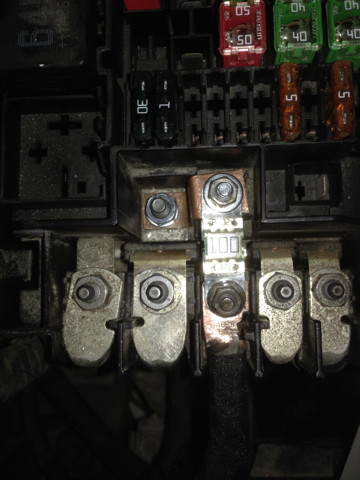

WhiteNik72 28 Жалоба Опубликовано: 27 августа 2015 @Sancheg, в моем случае вот так Отдельно подведен провод и к нему предохранитель на 100 Ам (нештатная установка фена). Кстати, скорее всего у вас за это отвечают вот эти два по бокам предохранителя Поделиться сообщением Ссылка на сообщение Поделиться на других сайтах
