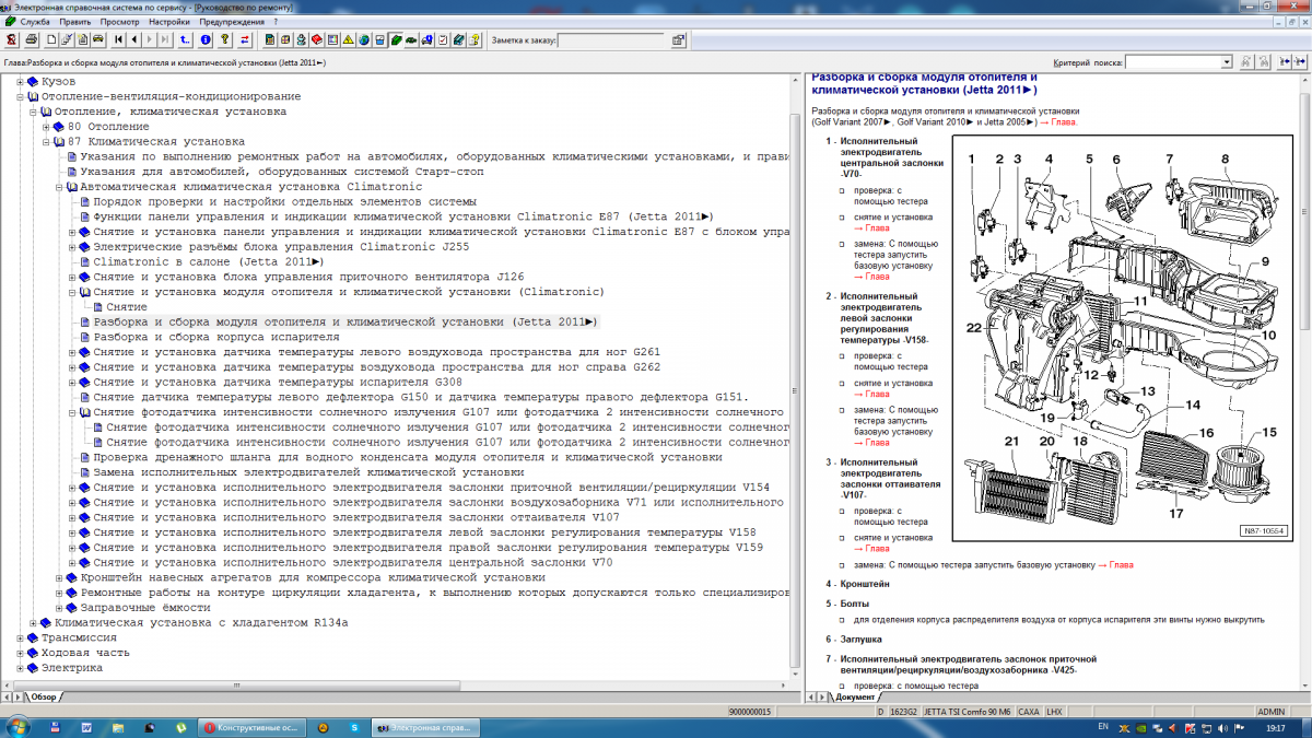

IslandSky 1 029 Жалоба Опубликовано: 31 августа 2015 @WhiteNik72,Да в Эльзе толком ничего не понятно и вид не с той стороны Поделиться сообщением Ссылка на сообщение Поделиться на других сайтах
WhiteNik72 28 Жалоба Опубликовано: 1 сентября 2015 @IslandSky, да действительно не совсем понятно. А у нас аналогичная печка как и в гольфе 2005 г.в.? Может в пп."Замена исполнительных электродвигателей климатической установки"? Хотя там не электродвигатели, а радиатор печки на мой взгляд установлен. Я так понимаю вы открывали выше пункт про снятие и установку модуля отопителя и климатической установки? Поделиться сообщением Ссылка на сообщение Поделиться на других сайтах
WhiteNik72 28 Жалоба Опубликовано: 1 сентября 2015 (изменено) Судя по экзисту там находится теплообменник http://www.elcats.ru/vw/Parts.aspx?Mdl=bcebe319-5b92-41e1-96af-21701319fe5e&SubId=AE400A1C под номером 16. @IslandSky, я думаю что исходя из вашей картинки в эльзе надо смотреть климатическую установку с хладогентом R134 и там уже смотреть что-то про теплообменник. Изменено 1 сентября 2015 пользователем WhiteNik72 Поделиться сообщением Ссылка на сообщение Поделиться на других сайтах
IslandSky 1 029 Жалоба Опубликовано: 1 сентября 2015 Судя по экзисту там находится теплообменник http://www.elcats.ru/vw/Parts.aspx?Mdl=bcebe319-5b92-41e1-96af-21701319fe5e&SubId=AE400A1C под номером 16. @IslandSky, я думаю что исходя из вашей картинки в эльзе надо смотреть климатическую установку с хладогентом R134 и там уже смотреть что-то про теплообменник. Ок. Вечером, после работы, гляну. 1 Поделиться сообщением Ссылка на сообщение Поделиться на других сайтах

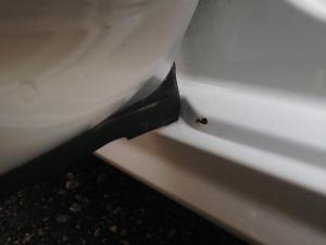

Sancheg 1 644 Жалоба Опубликовано: 7 сентября 2015 Внезапно мои нержавеющие пороги заржавели, факеншит. Как то я тут писал, что резинки протирают краску в районе уголков дверей у средней стойки, еще год назад писал, наверное. Ну написал и забыл про этот баг, точнее не забыл а забил. Вчерась помыл тачку, решил пофиксить последствия конструктивной особенности и собственного распиздяйства. Вот что получилось в деталях: 1. нержавеющая ржавчина 2. Счистил немного, обезжирил 3. Подкрасил краской из родного набора 1 Поделиться сообщением Ссылка на сообщение Поделиться на других сайтах
