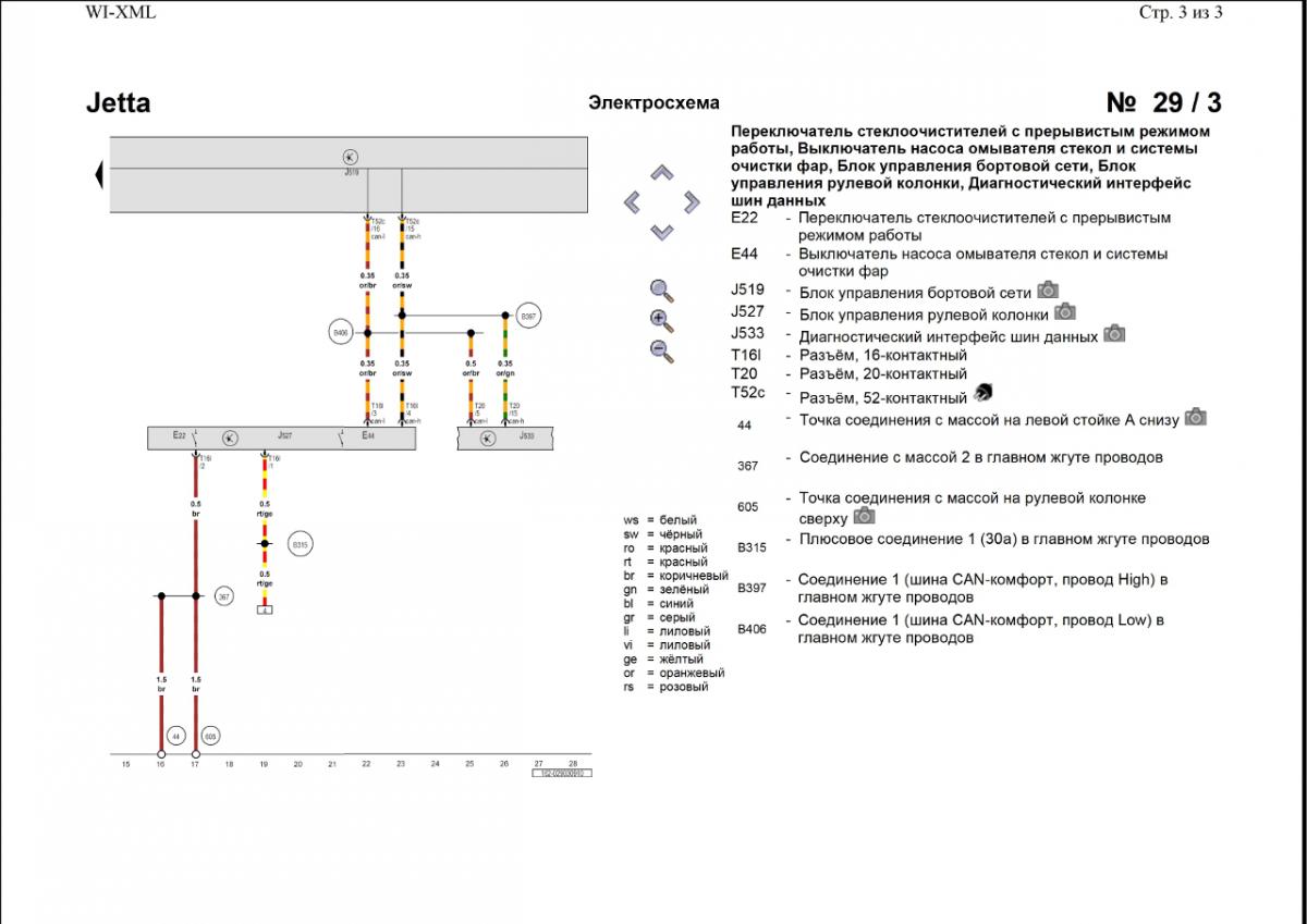

Вот прислал ОД по электронке схему предохранителей на Джетту 6
Странно, почему-то файл не загрузился, попробуем еще раз
Как видим, предохранительF8 отвечает за выключатель насоса омывателя стёкол и системы очистки фар. Не годится. Придется искать штекер, где подсоединяется система омывателя фар.

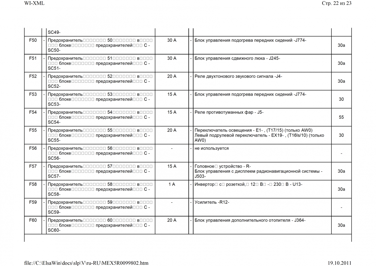

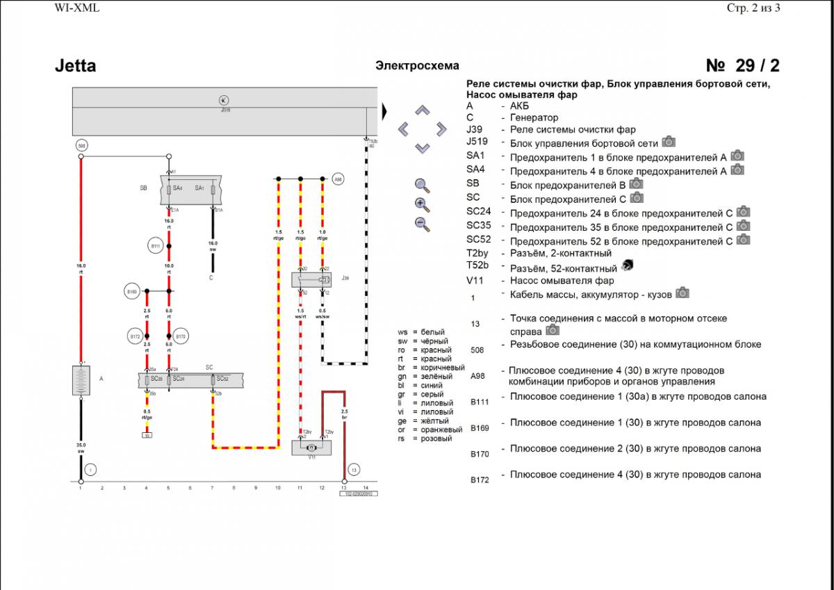

По схеме вроде как 52й. (нижний ряд 9й справа)
Но в списке предохранителей он вроде как за двухтоновый сигнал отвечает. Непонятно.
Ну или реле выдергивать j39 пробовать
Надо действительно j39 попробовать выдернуть. как его найти?
