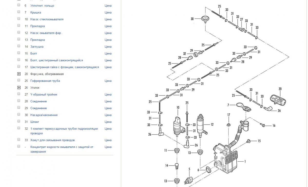

Sergei36 866 Жалоба Опубликовано: 25 февраля 2015 ПОДСКАЖИТЕ номерок этого хомутика?... Ткни пальцем Поделиться сообщением Ссылка на сообщение Поделиться на других сайтах
Alex_bal 3 Жалоба Опубликовано: 25 февраля 2015 (изменено) там где соединяется 26 уголок (на нем есть черный хомут) на фото увы нет...соединяется с форсункой (номер 20).... я так понял 26 идет в сборе.. Изменено 25 февраля 2015 пользователем Alex_bal Поделиться сообщением Ссылка на сообщение Поделиться на других сайтах
Sergei36 866 Жалоба Опубликовано: 26 февраля 2015 (изменено) @Alex_bal,Весь уголок 150 р стоит. Но у меня 5-я Джетта и каталог выдаёт 2 позиции: Уголок 5х1; 3 1J0 955 665 H Уголок 6х1; 3 3B0 955 665 C Изменено 26 февраля 2015 пользователем Sergei36 Поделиться сообщением Ссылка на сообщение Поделиться на других сайтах
Alex_bal 3 Жалоба Опубликовано: 26 февраля 2015 заказал 3B0955665C.... Sergei36... спасибо Поделиться сообщением Ссылка на сообщение Поделиться на других сайтах
