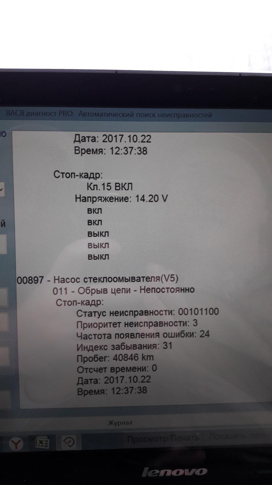

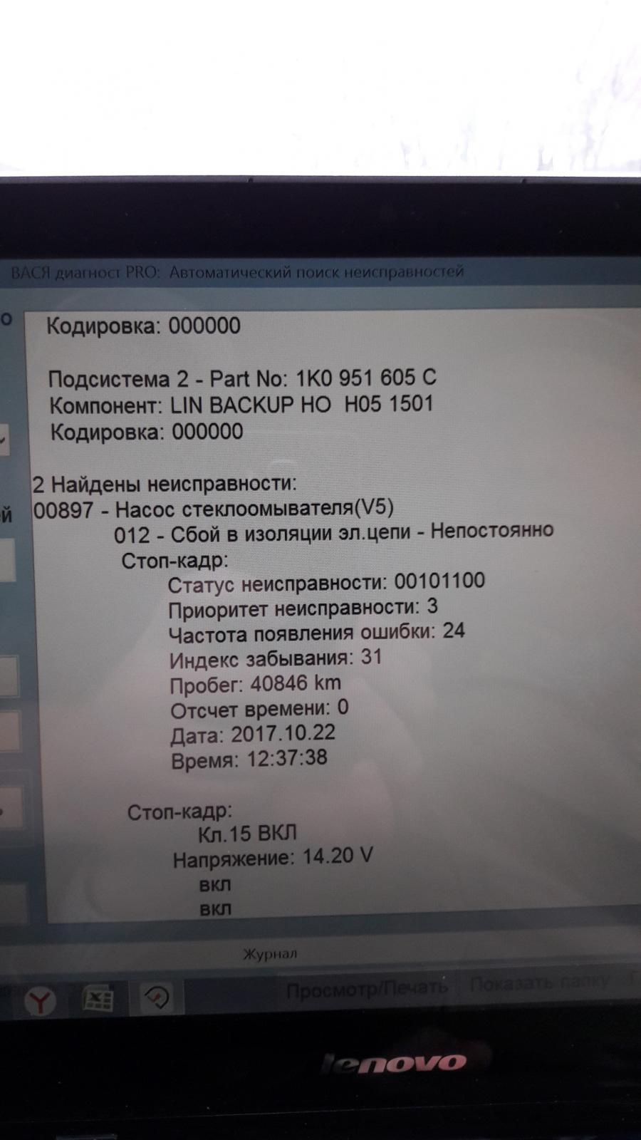

VOLKSMEN 365 Жалоба Опубликовано: 9 декабря 2017 (изменено) Таки свершилось! Я дополз до кодировки омывателя фар, и да, это очень просто делается васей. Поставил на 10 срабатывание и очень хорошечно получается. Тем более всегда можно дожать пару кликов до срабатывания насоса омывателя) Но, вот, дернул черт диагностику неисправностей провести... вылезла краказябра по насосу омывателя, случившаяся аж 2000 кэмэ назад. Как я понимаю временное единичное помутнение рассудка электронных мозгов? И... напряжение в 14 с лишним вольт это норма? Проконсультируйте кто могёт) Изменено 9 декабря 2017 пользователем VOLKSMEN Поделиться сообщением Ссылка на сообщение Поделиться на других сайтах
EYN 288 Жалоба Опубликовано: 10 декабря 2017 Напряжение бортовой сети автомобиля в 14.2 вольта, что ни на есть норма! Все ок. Поделиться сообщением Ссылка на сообщение Поделиться на других сайтах
NikNikols 390 Жалоба Опубликовано: 10 декабря 2017 Как я понимаю временное единичное помутнение рассудка электронных мозгов?Какое "единичное"! Частота появления аж 24. Это, как я понимаю, периодически что-то отваливается.Меня интересует что такое "индекс забывания"? Поделиться сообщением Ссылка на сообщение Поделиться на других сайтах
VOLKSMEN 365 Жалоба Опубликовано: 10 декабря 2017 Какое "единичное"! Частота появления аж 24. Это, как я понимаю, периодически что-то отваливается. Меня интересует что такое "индекс забывания"? Это произошло единично 2000 кэмэ назад, больше не объявлялась эта проблема. А вот с коэффициентами не пойму. По ошибке кажет что что то не так с изоляцией насоса, судя по давности ошибки действительно разовое помешательство мозгов компьютера Поделиться сообщением Ссылка на сообщение Поделиться на других сайтах
