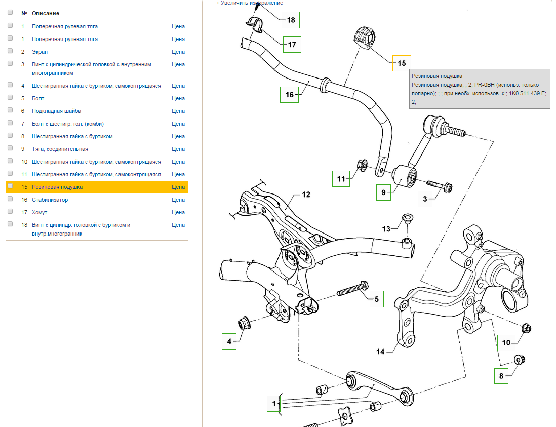

andry001 9 Жалоба Опубликовано: 15 декабря 2014 (изменено) , Скорее всего этот стук издаёт задний сайлентблок нижнего рычага Эмм...Не могу понять какой http://i9.pixs.ru/storage/6/3/8/richag1jpg_5806986_15186638.jpg http://www.elcats.ru/vw/Parts.aspx?Mdl=71400000&SubId=9C8007B4 Изменено 15 декабря 2014 пользователем andry001 Поделиться сообщением Ссылка на сообщение Поделиться на других сайтах
loed 126 Жалоба Опубликовано: 16 декабря 2014 (изменено) @loed,Сайлент-блоки переднего нижнего рычага - передний и задний. По одному на каждый рычаг. те сзади всего 4 рычага? передний и задний, верхний и нижний не въеду никак... Изменено 16 декабря 2014 пользователем loed Поделиться сообщением Ссылка на сообщение Поделиться на других сайтах
Sergei36 866 Жалоба Опубликовано: 16 декабря 2014 @andry001,@loed, Приношу извинения!! Упустил, что речь идёт о задней подвеске. Проверьте втулки стабилизатора сначала, раз замена тяги №9 результат не дала Поделиться сообщением Ссылка на сообщение Поделиться на других сайтах

andry001 9 Жалоба Опубликовано: 16 декабря 2014 Наипервейшая причина стуков в задней подвеске Джетты 5, У мня 6 , у пользователя loed судя по аватаре тоже . Предпологались суппорта , а так же колодки , но при торможении и ручником тоже , легкий стук остаётся без изменений Поделиться сообщением Ссылка на сообщение Поделиться на других сайтах
