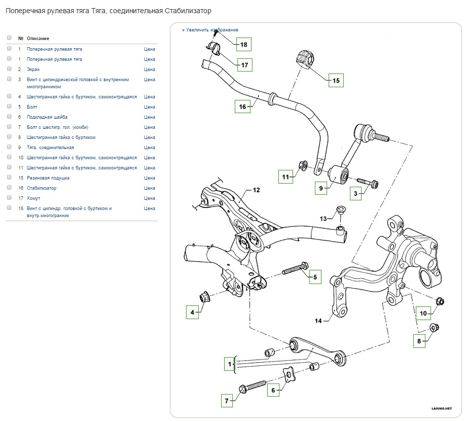

Проверьте втулки стабилизатора сначала, раз замена тяги №9 результат не дала
это на ДЖ-6?  а сколько там этих резинок? что еще может влиять при условии что по виду все идеально....

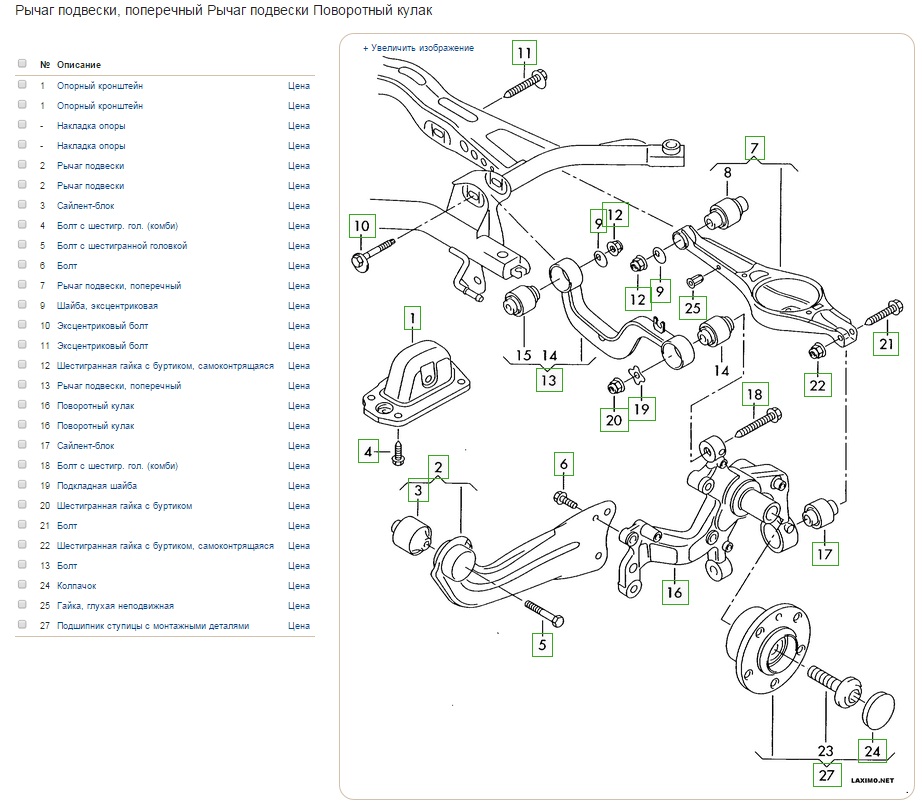

На 5-й подвеска выглядит так

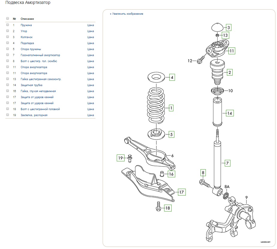

@andry001,Скорее всего этот стук издаёт задний сайлентблок нижнего рычага. У меня тоже началось с такого-же пробега. По совету @MAD_MAX, заменил и как рукой сняло. С виду они были идеальны, но факт на лицо.
на твоей картинке в посте 312 заменил сайлент-блок под № 17 ? и стуки ушли? я правильно понял?

@loed,Нет ! Я невнимательно прочитал пост
Машину из за наличия ппд уже НЕ хочется иметь. Никакого комфортного передвижения .
Сзади с правой стороны ещё стучит какая то бяка, звук шарового соединения, заменя тяги стабилизатора эффекта не принесла. Пробег 60т..
и дал ответ о проблеме передней подвески!!
Картинки поста 312 о конструкции задней подвески.
