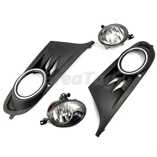

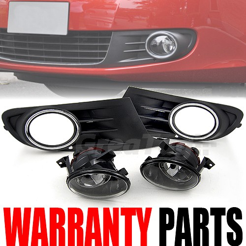

loed 126 Жалоба Опубликовано: 22 мая 2012 FOR VW 2010 11 12 GOLF MK6 JETTA SPORTWAGEN SIDE LOWER GRILLE+FOG DRIVING LIGHT Поделиться сообщением Ссылка на сообщение Поделиться на других сайтах
olegrus2010 16 Жалоба Опубликовано: 23 мая 2012 туманки подойдут, пластик нет, он от гольфа 6. на джетту с хромкольцом не видел. обрати внимание какой срез на джетте 1 Поделиться сообщением Ссылка на сообщение Поделиться на других сайтах
loed 126 Жалоба Опубликовано: 23 мая 2012 туманки подойдут, пластик нет, он от гольфа 6. на джетту с хромкольцом не видел. обрати внимание какой срез на джетте обидно... сразу не присмотрелся... Поделиться сообщением Ссылка на сообщение Поделиться на других сайтах
loed 126 Жалоба Опубликовано: 24 мая 2012 (изменено) рысканье по ebay сказало мне о следующем: 50$ за пару ПТФ с рамками + 50 долларов за переключатель и 30 долларов доставка итого: 130 долларов за все. Заказали или не рискнули? я им что то не верю, например везде пишут что например решетки идут ны jetta 6 а в реале не подходят.... Изменено 24 мая 2012 пользователем loed Поделиться сообщением Ссылка на сообщение Поделиться на других сайтах
