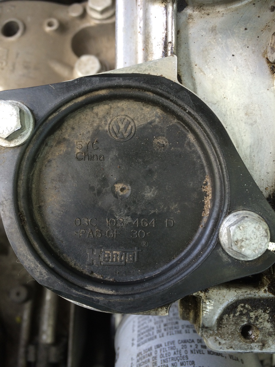

VOLKSMEN 365 Жалоба Опубликовано: 13 мая 2015 (изменено) Вотъ, с правой стороны на крышке двигателя видны следы масляных подтеков, ну и сама крышка слегка сопливится. Изменено 13 мая 2015 пользователем VOLKSMEN Поделиться сообщением Ссылка на сообщение Поделиться на других сайтах
Sergei36 866 Жалоба Опубликовано: 13 мая 2015 (изменено) 03C 103 464 D Маслоотделитель 2 152 ₽ Под крышкой кольцо должно быть уплотнительное Вин напиши, если пробъётся, то по картинке глянем Изменено 13 мая 2015 пользователем Sergei36 1 Поделиться сообщением Ссылка на сообщение Поделиться на других сайтах
VOLKSMEN 365 Жалоба Опубликовано: 13 мая 2015 (изменено) Эта крышка треснула в местах крепления болтами. Вопрос, отчего?? Крышечку я ужо заказал, партнамбер на ней выбит), главное чтобы не повторилось. Ума не приложу что могло стрястись с крышкой маслоотделителя Изменено 13 мая 2015 пользователем VOLKSMEN Поделиться сообщением Ссылка на сообщение Поделиться на других сайтах
Sergei36 866 Жалоба Опубликовано: 13 мая 2015 @VOLKSMEN,Могла быть просто перетянута Поделиться сообщением Ссылка на сообщение Поделиться на других сайтах
NikNikols 390 Жалоба Опубликовано: 13 мая 2015 Крышечку я ужо заказалИ кольцо уплотнительное заменить. Хуже не будет Поделиться сообщением Ссылка на сообщение Поделиться на других сайтах
