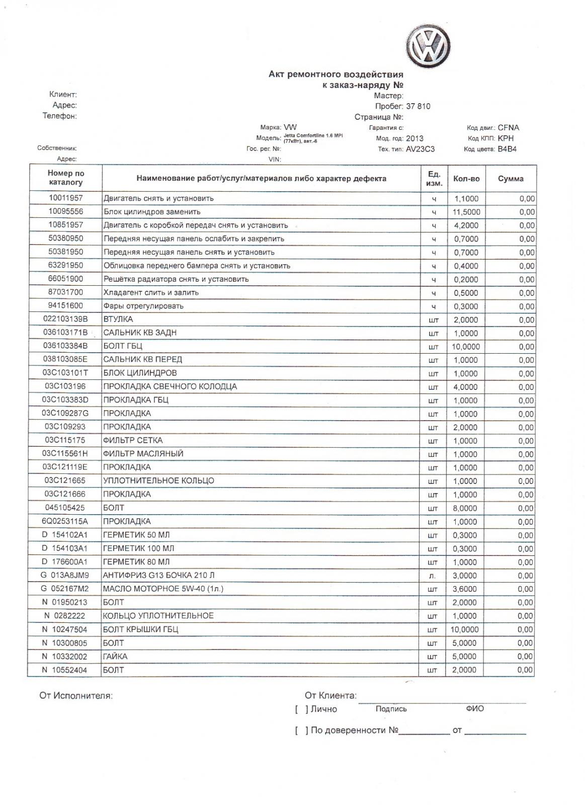

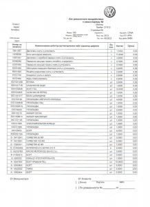

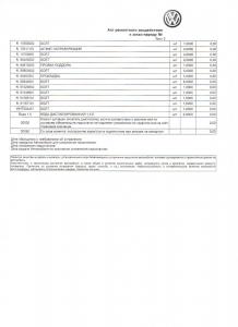

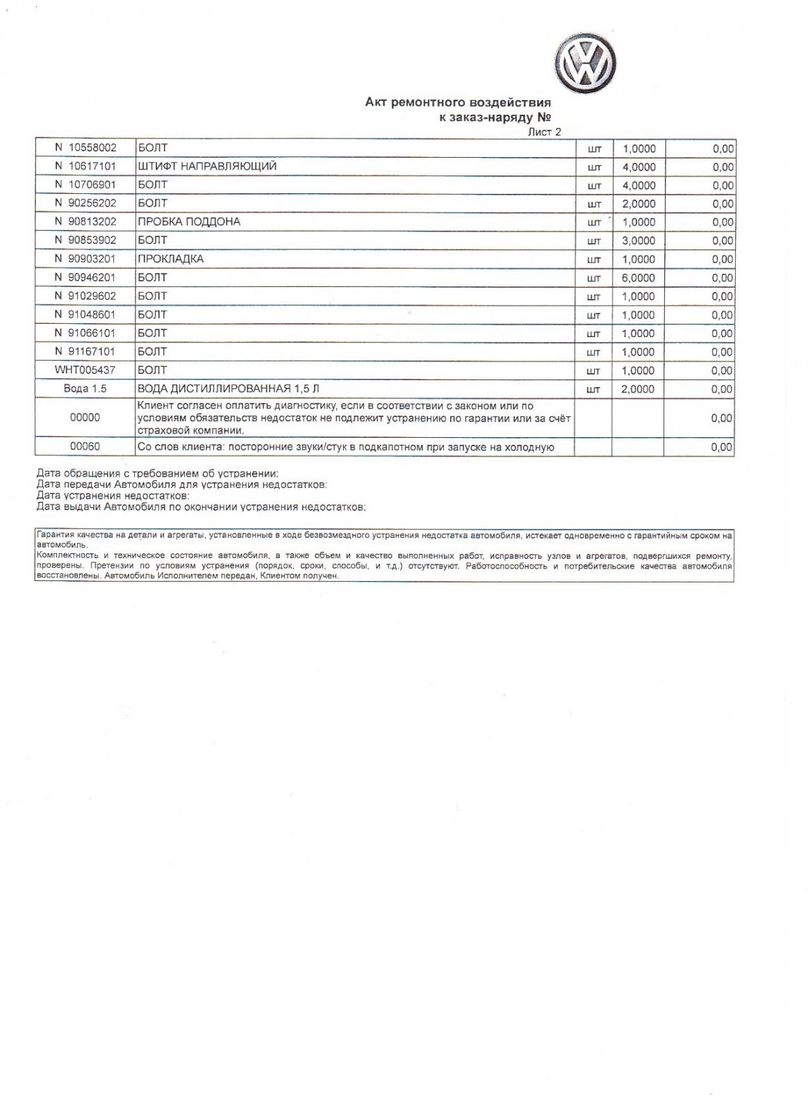

Добрый вечер. VW JETTA 1.6 CFNA на АКПП 2013 г. При пробеге 37000 км. на холодную двигатель стал постукивать. Обратился к ОД.
В итоге гарантийный ремонт двигателя с заменой блока цилиндров (03C103101T) Дилер сработал отлично, даже выдал на время ремонта подменный автомобиль.
Вот скан документов о замене. По ощущением двигатель стал чуть более резвее разгоняться. Сказали провести обкатку не более 3000 оборотов/мин в течение 2000 км. И да денег не копейки не взяли.
